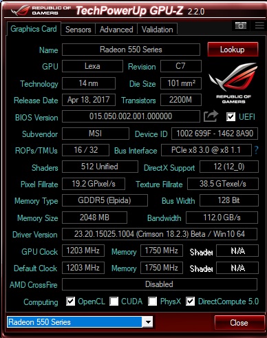

Добрый день! Помогите пожалуйста, экспериментатору, поделитесь оригинальным BIOS для MSI RX550 LP OS 2GB (1203/1750 МГц), с памятью Elpida (Не очень повезло).
С дуру решил тайминги вправить программой "PolarisBiosEditor.exe v1.6.6" для пробы в майнинге. В итоге родной BIOS случайно стер, модифицированный только остался. Видеокарта работает и даже майнит чуть лучше :) Но в играх жутко греется и вылетает драйвер или зависает картинка. При том, что драйвер пришлось еще "пропатчить" чтобы Винда нормально отображала карту.
С сайта "VGA Bios" биос скачивал, там только один, но с ним карта не запускалась вовсе, вроде в описании к биосу только память Hynix указана, а нужно Elpida, будь она не ладна.
Заранее огромное СПАСИБО!
