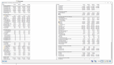

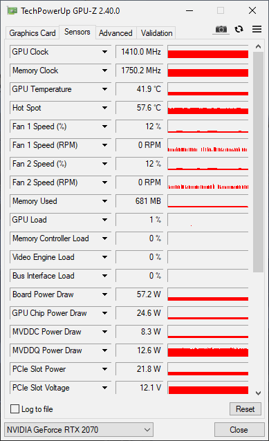

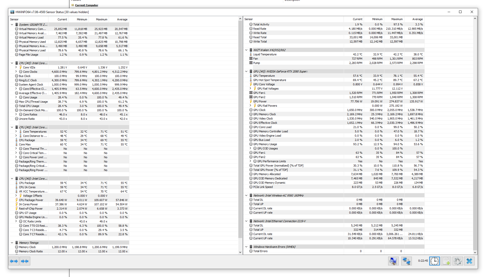

В gpu-z и hwinfo64 отсутствует показатель температуры памяти "memory temperature", не показывает потому что нет этого датчика или какая то другая причина?
Видеокарта rtx 2070 msi gaming z.

vid_imeet Где то читал что memory temperature добавили в 2070 Super, на обычных 2070 вроде нет, правда это не точно...

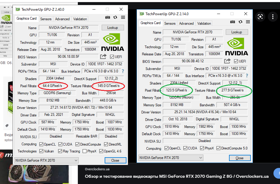

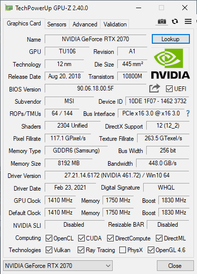

Приветствую, недавно заметил, что показатели "pixel fiilrate" и "texture fillrate" через gpu-z падают практически в два раза, происходит это после применения профиля в афтербернер (андервольтинга) 1950MHz 0,925mV.
В играх разницы никакой не замечаю, вылетов нет. Нормально ли это?

vid_imeet писал(а):
vid_imeet
а если на одной версии гпу з смотреть разницу после применения профиля в афтербернер. она есть ?
Память с Samsung на Micron там же меняется? :)
Версии gpu-z 2.40, на скрине правый gpu-z 2.14 это из интернета картинка.
Добавлено спустя 3 минуты 26 секунд:
Справа на скрине из интернета данные 2070 на микрон.
Для примера прикрепил, чтобы видно дефолтные значения "pixel fiilrate" и "texture fillrate.
