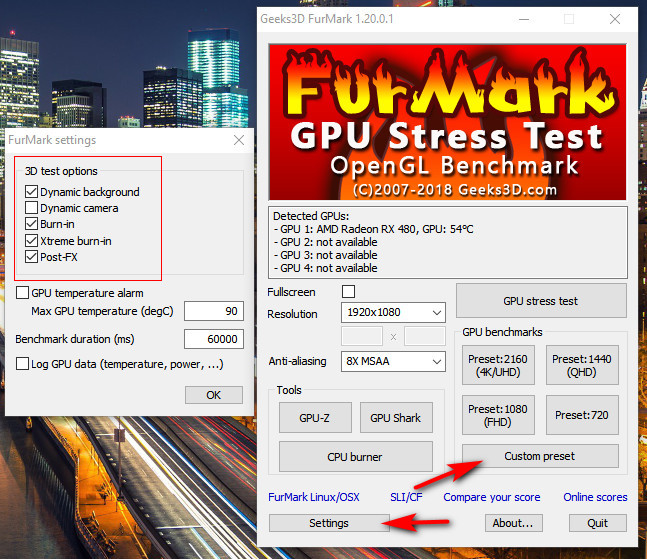

Я вот что интересное заметил, когда понизил напругу на видеопамяти, до 800, то температура на ядре упала не несколько градусов. :?:
По гонял Ларку новую с часок, ошибок по памяти ноль.
Ruslan56,
А ты ФурМарк гонял бенчь, сколько у тебя там температура?
2018-03-03_134037.jpg [ 185.13 КБ | Просмотров: 934 ]
Регистрация: 07.06.2017
Откуда: Оренбург
Фото: 203
Последний раз когда я его качал с офф сайта, он был заражен майнером)
Скачал, 76С
Понимаю что горячо, не пойму куда капать, пасту поменял вчера, gelid extrim, до этого менял месяца два назад, эту же. Вчера вскрыл карту, паста сухая, хотя удивительно. Но замена пасты не чего не дала. Пробовал и ослабить и усилить прижим, один хер греется.
Ryzen5 3600 @4200fix//СВО Arctic Liquid Freezer 240//Gigabyte B450 AORUS PRO//ddr4 3733 16Gb//aurus 1660ti//Корпус Zet Rare M1
