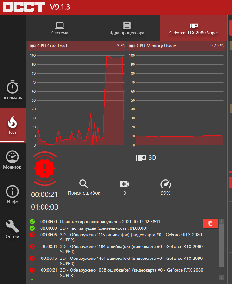

Нет информации, двух тысячная серия видях подвержена деградации? Заметил у себя странности, после двух лет абсолютной стабильности, начал вылетать драйвер. Разгона нет, майнинга не было, только игры. Попробовал последние три драйвера, везде проскакивают вылеты. Играю сейчас в Kingdom Come Deliverance в нём и заметил вылеты, впервые за всё время использования видяхи, ещё в тесте neon noir ray tracing benchmark, зацикленном по кругу, тоже вылетает. Что за фигня есть идеи?
У меня RTX 2080S от MSI, первая сломалась на 4ый день после покупки, не вставал драйвер с ошибкой 41 кажется. Вот прошло 2 года. Начались вылеты именно в ассассин крид вальхала, в событиях винды - "видеодрайвер nvlddmkm перестал отвечать и был успешно восстановлен". Начала зависать DOOM в меню, в ассасине на след. День стали появлятся мелкие всплески текстур, типа растягивается мечь полоской и прочее. Ведьмак пока работает без вылетов, Форза 4 тоже. В доте заметил, что карта вдруг перестала нагружаться, падение FPS доходит до смешного 60 кадров, при этом GPU загружен на 60 +- 12%. Как-то все странно. Прошел стресс тест Fur Mark проблемы необнаружены, все в норме. Стресс тест от OCCT выдает вот такое:

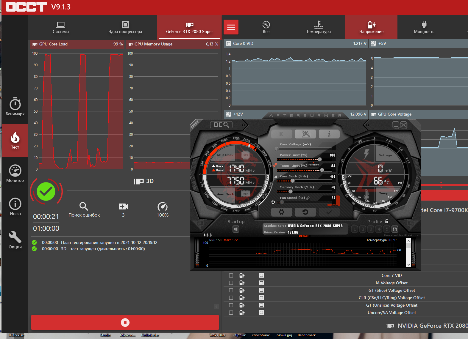

Скажите, а вы случаем винду не обновляли 1-2 дня назад? Или может драйвера nvidia ставили новые? Я нашел в чем проблема. Эти ошибки в OCCT при рендеринге DX12. При рендеринге Dx11 ошибок нет. В играх тоже самое, игра на DX12 либо запускается и артефачит, либо вообще не запускается сцена, тупо черный экран.
Запустил тесты в 3D Mark, часть demo запустилось, но с ошибками. В демо я увидел мерцания сцены, кислотные вспышки у объектов, так же в конце пояливись яркие пиксели и сцена зависла. Может быть это RTX ядру хана?

Драйвера ставил новые, потом начал откатывать назад с удалением через DDU, но всё равно, вылет в тесте neon noir через минут 20-25 есть и на старых дровах.
У вас видекарта в разгоне была или даунвольт?
Майнили на ней?
Память у вас микрон или самсунг?
Работу RTX лучше проверить в тесте neon noir ray tracing benchmark, он как раз хорошо нагружает RТ ядра и бесплатный.

Не майнил, не гнал. В общем стоит убавить частоту на 60МГц и ошибки пропадают. Все работает. По гарантии это можно сдать? Чья память не знаю, но ошибок по памяти нет.
