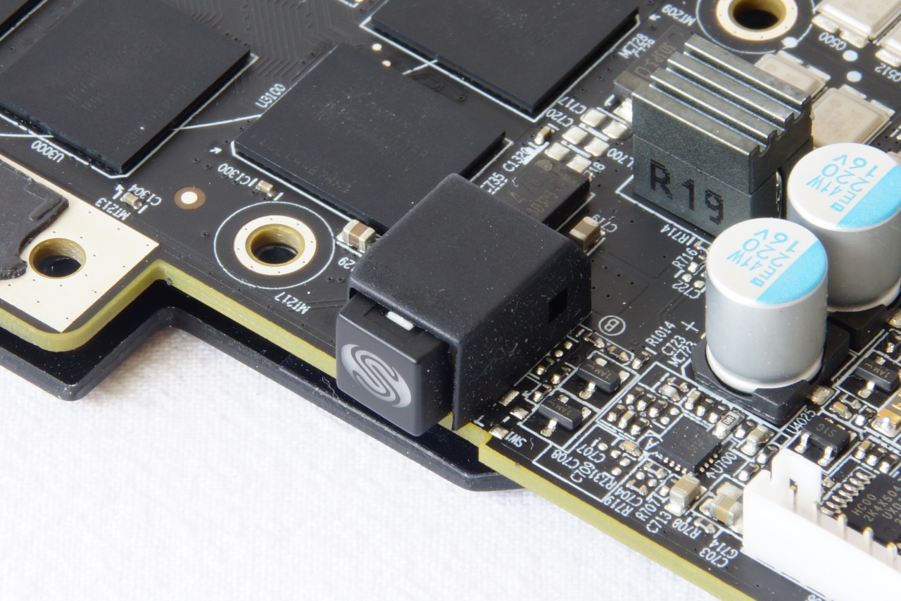

ребят подскажите как то можно вернуть нормальную работу карты(Sapphire Radeon R9 290 Tri-X OC) на режиме UEFI который переключается кнопкой на самой карте?
111.JPG [ 322.79 КБ | Просмотров: 976 ]
Прошивал биос (http://www.overclock.net/t/1564219/r9-3 ... age-tables )когда кнопка на карте была активна и горела синеньким ,система зависала на старте виды,прошил обратно сток,перезагружаю и балалайка, даже дисплей не активируется,HDD не шелестит,короче 0 эмоций... Думаю все,каюк пришел каким то образом карточке что аж даже остальное железо не стартует... Но, вспомнил что есть кнопка переключения режима работы – Legacy и UEFI на самой карте ,переключил(синенькая подсветка пропала) и все работает ок,переключаю обратно и балалайка...
Кстати зачем эти два режима Legacy и UEFI ? Первый сток а второй для совместимости с мамками UEFI? Это два разных биоса на карте?
uefi -чтоб мог пользоваться secure boot и fast boot, если у тебя соответствующая материнка и ось. Толку от всего этого, imho, ноль.
Да, это два разных биоса на карте
И один из них ты запорол :) Если ты в себе уверен - попробуй прошей его заново (надеюсь, бэкап заводского биоса у тебя есть).
Если не уверен -пользуйся вторым и забудь о всех этих играх с биосами. А то еще чего доброго и второй запорешь, печалька выйдет :)
После такого когда все делал по инструкции,даже не знаю... Так как мне конкретно его прошить? Ведь я сейчас в режиме с нажатой кнопкой подсветка не горит а запорот он в режиме подсветка горит,но я же в том то режиме и никаких действий не могу сделать(c флехи для прошивки не загрузиться даже).... Можно его как то из под рабочего биоса прошить? У меня встроенное видео ядро есть,может на него переключиться,перед этим переключить биос на видюхе на с горящей подсветкой и попробовать по новой на него залить сток?
Конечно есть,это первым делом до прошивки сделал,плюс ко всему яж говорю: его прошил после всех манипуляцией с мод биосами и вообще практически мертвый пк получился,благо второй биос был(ну кнопкой который включил)
да, именно так
насчет можно ли "прошить из-под рабочего" - не знаю, не пробовал. Другие камрады расскажут как это сделать, если как-то можно. Я всегда прошивал со встройки или (в старину) с древней pci-видюхи

radeon29 Можно или через встройку, или с рабочего загрузиться, переключить на не рабочий кнопкой(прям на горячую) и прошить
я думал так нельзя делать на горячую)))) ,хотя для начала прошивки все равно надо будет перезагрузиться и думаю он не стартанет даже для загрузки с флехи....
Ну если что то есть запасные варианты:
Lenivezz писал(а):
да, именно так
главное теперь рабочий случайно не прошить, спасибо за советы! Буду пробовать и аккуратно:)
Регистрация: 12.05.2006
Фото: 44
Можно! Тут уже многие так делали и у всех все нормально! Темболее биос считывается до загрузки Доса, а когда переключаешь микросхема уже простаивает и ей по сути пофиг, все равно что на выключенной карте переключить, это если углубиться в теории которая нафиг не нужна ибо есть люди уже проверившие на практике

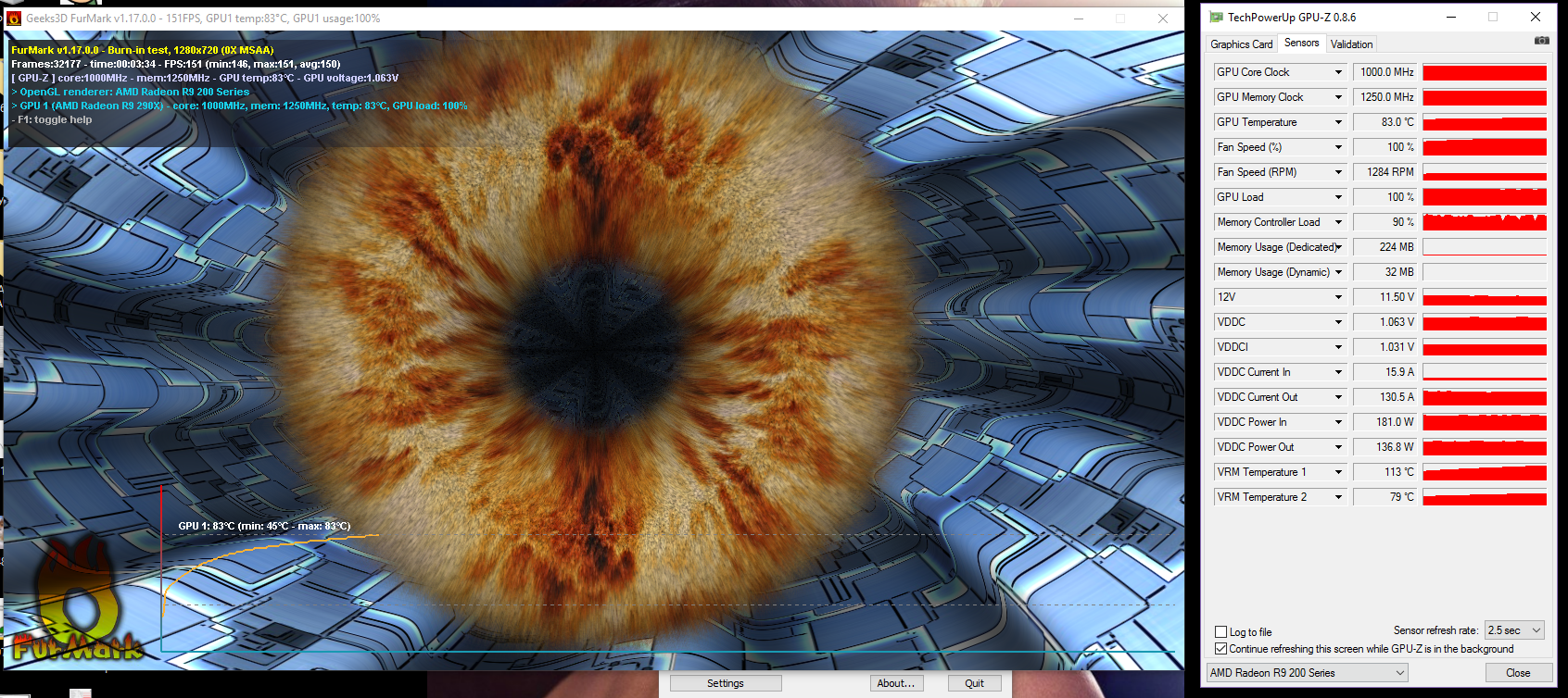

Ребята, перечитал всю ветку в поисках разговоров о завышении напряжения после редактирования hawaii reader, так и не понял, завышены значения в программе мониторинга? или реально присутствует +30мв?
почему возник вопрос - у меня 290x giga windforce, радиатор поменял на морфиус, гпу прохладен, но с температурой vrm1 творился какой-то треш, в бублике я зафиксировал свой исторический максимум 125 градусов! :facepalm: вентиляторы ty140 крутились на 100%
модифицировал радиатор врм и получил 110 градусов :-)
изучил тему на всем известном сайте, взял биос стилта от 390, но он оставил значения напряжений стоковый, я поправил всю цепочку и получилось всё с завышением на 30
вообще, почему врм такой горячий после снижения напряжений, я поставил значение в 1.100мв (которое мониторится как 1.130) но температура в бублике всё равно зашкаливает, но я же снизил напряжение на 112мв ? (вентиляторы на 100%, термопаста на врм mx4, прижим винтами, пятно контакта проверял - отличное)
Простой:
Комментарий к файлу: 3 минуты бублика
