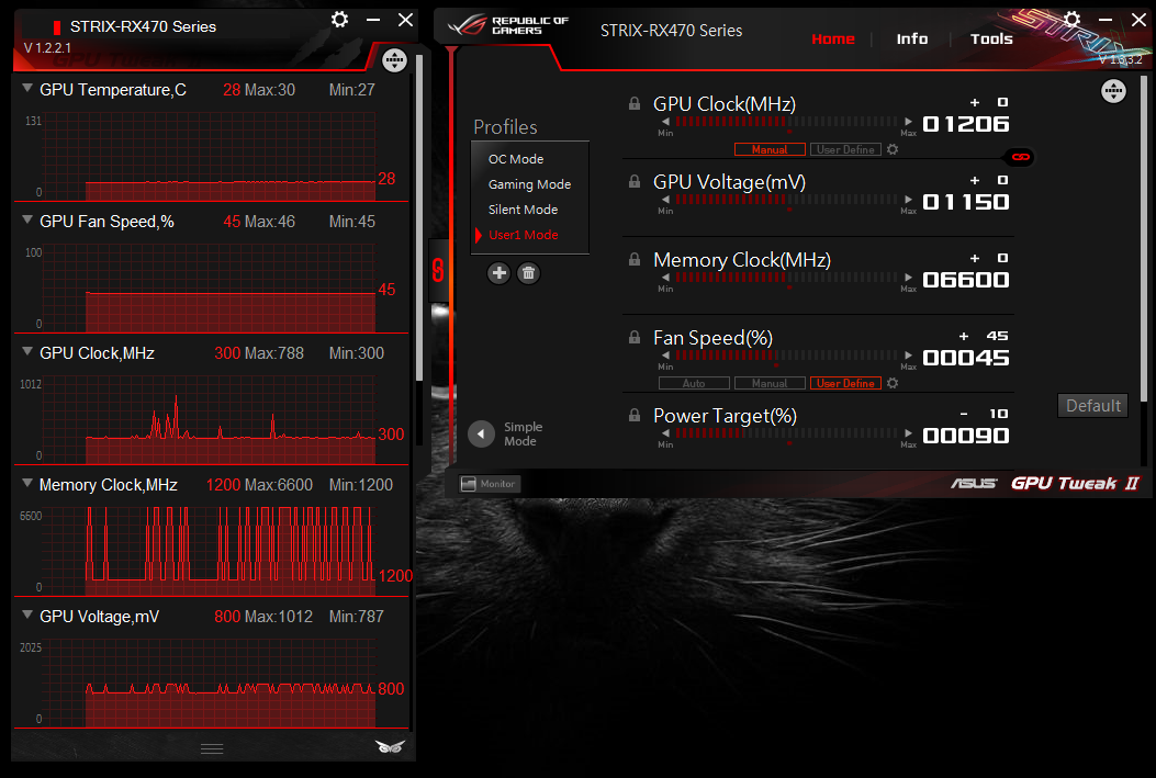

Регистрация: 30.12.2017
Когда фризит наблюдается подобная картина:
Безымянный.png [ 192.98 КБ | Просмотров: 1650 ]
При этом Я вообще ничего не трогаю. Просто запустил комп.
Биоса на сайте асуса не нашёл...

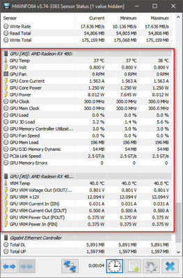

Отключи родную прогу от Стрикс.
Скачай и запусти эту:
https://www.fosshub.com/HWiNFO.html/hwi_574.exe

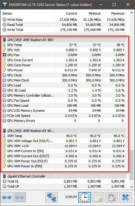

Сделай скриншот этих параметров (под нагрузкой и в простое карты):

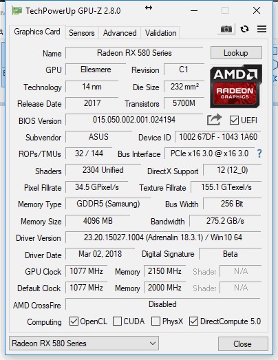

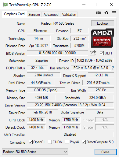

Регистрация: 25.09.2006
подскажите, разница в скорости pixel fillrate и texture fillrate между этими 2мя rx580, получается из за частоты GPU? :writer:
rx-580-4gb (1).png [ 36.22 КБ | Просмотров: 1508 ]
rx580m.jpg [ 82.09 КБ | Просмотров: 1508 ]
Регистрация: 10.12.2016
Откуда: Норильск
Фото: 17
radeon29,
А разве и так не понятно? :?:
Регистрация: 05.12.2015
Откуда: 102rus
Фото: 83
radeon29 Именно благодаря разгону они и увеличиваются. Pixel Fillrate увеличивается после увеличения частоты видеочипа, а Texture Fillrate - частоты памяти. Рассчитываются по формулам: Pixel Fillrate = ROPs * GPU Clock, Texture Fillrate = TMUs * Memory Clock . ROPs(блоки растеризации) и TMUs(текстурные блоки) - постоянны

Регистрация: 02.06.2016
Не увеличивается данный показатель от частоты памяти (по крайней мере у меня), он увеличивается от частоты чипа так же, как и Pixel Fillrate.
Откуда: Норильск
Фото: 17
От увеличения частоты памяти, увеличивается "Пропускная способность памяти" Gb/s...

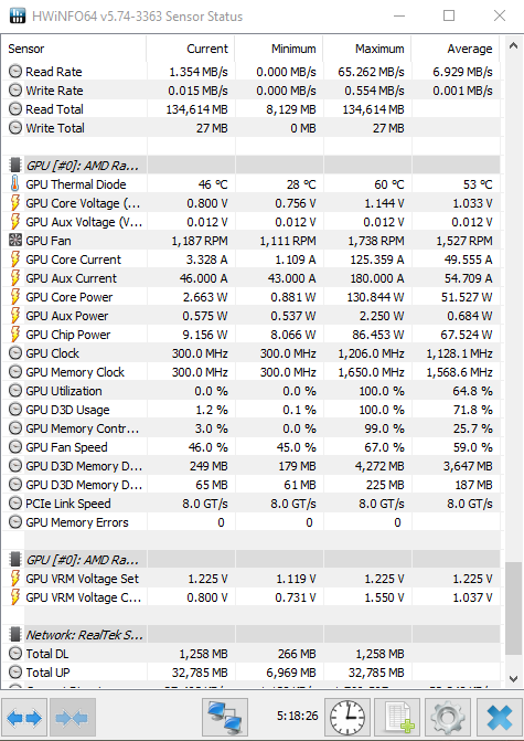

В простое / под нагрузкой
empty.png [ 47.83 КБ | Просмотров: 1322 ]
Full.png [ 50.51 КБ | Просмотров: 1322 ]

D8med,
Попробуй ещё даунвольт GPU.
И ещё заскринь там по выше в датчиках, должны быть напряжения +12, +5 Вольта.
Под нагрузкой естественно.
p.s. Интересно, почему так мало данных выдаёт видуха по VRM. :mda:
Обрубок какой-то.
У меня там и напруга и температура и потребление и т.д.
Асусы экономят что ли... :?:

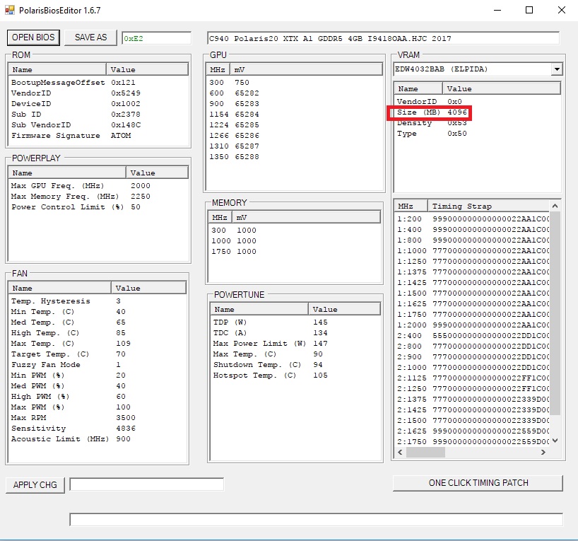

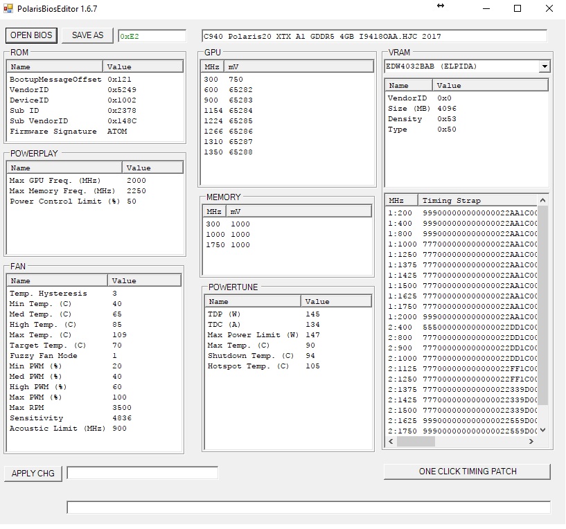

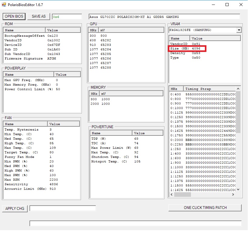

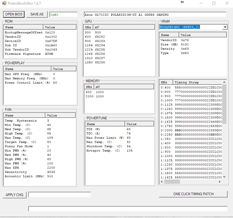

понял, к сожалению у меня на это стоит какая-то блокировка и Afterburner бессилен, причем именно на ядро.. в биос лезть боязно, в случае чего, в бук карту новую просто так не установить а слепого(без изображения/дисплея) метода прошивки я не нашел... :crazy:
а вообще, при повышении частот ядра через bios в обязательном порядке надо и раздел powertune с первого скрина поднимать до значений как на втором скрине?
2.jpg [ 203.81 КБ | Просмотров: 1265 ]
3.jpg [ 203.22 КБ | Просмотров: 1265 ]
Что-то не понял, один скрин от 580ой, другой от 560? В скринах TDP конский ралчины)))
Ruslan56 нет,это обе rx580, вот и интересно, на что влияют параметры в разделе powertune их обязательно поднимать ? Иначе частоты держать не будет?
Регистрация: 07.06.2017
Откуда: Оренбург
Фото: 203
radeon29 писал(а):
нет,это обе rx580
Да это от разных видях биос, один от ноутбука другой от обычной? Да и ещё к тому же один от 4гб второй от 8гб.
Ryzen5 3600 @4200fix//СВО Arctic Liquid Freezer 240//Gigabyte B450 AORUS PRO//ddr4 3733 16Gb//aurus 1660ti//Корпус Zet Rare M1
Ruslan56
))) ну если так посмотреть то все видеокарты разные, даже если ядро абсолютно одинаково, в данном случае это обе RX580 которые немного различаются по частотам и производителю памяти.
вот с более низкими:
m.jpg [ 208.15 КБ | Просмотров: 1162 ]
а вот с более высокими:
not m.jpg [ 209.64 КБ | Просмотров: 1162 ]
обе на 4GB,в первый раз выбрал не тот тип памяти(и он был объемом 8GB)из зачем то доступных в bios 4gb карты.
Что интересно разница в частотах менее 300 а powertune отличается в разы... :crazy:
