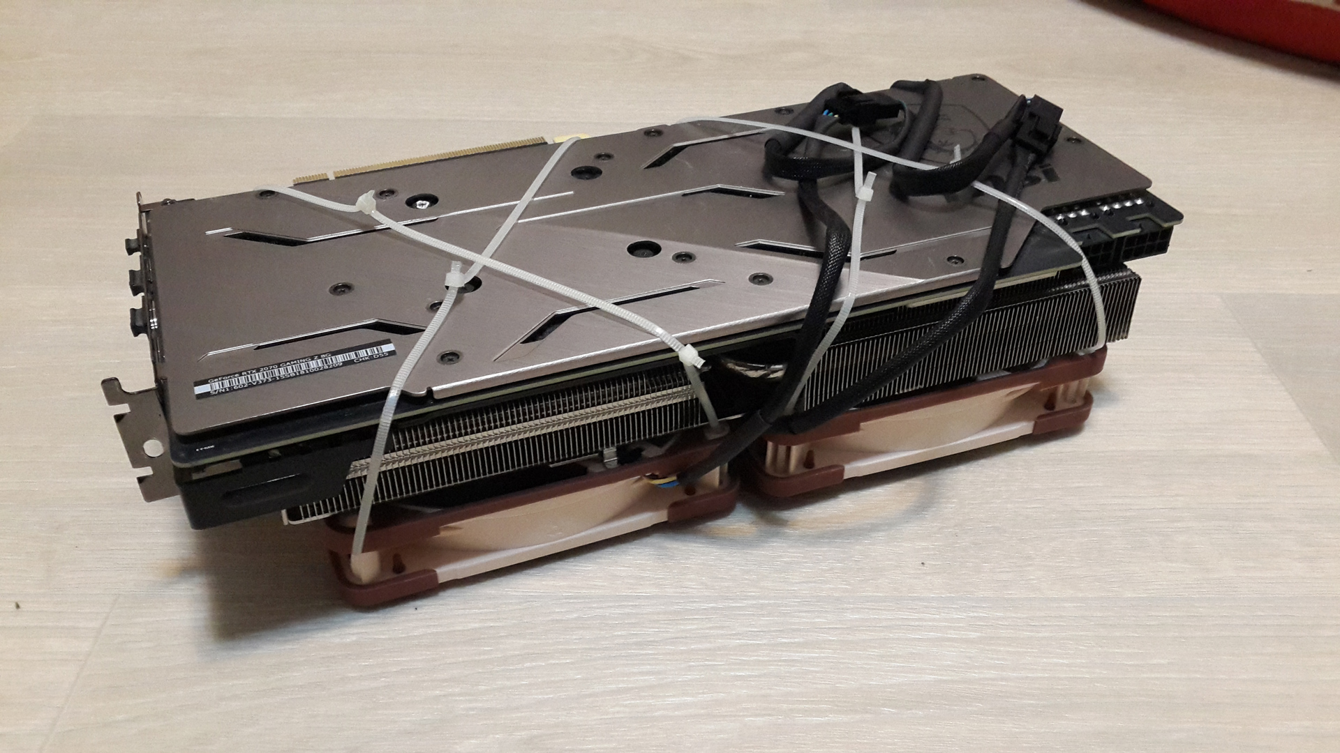

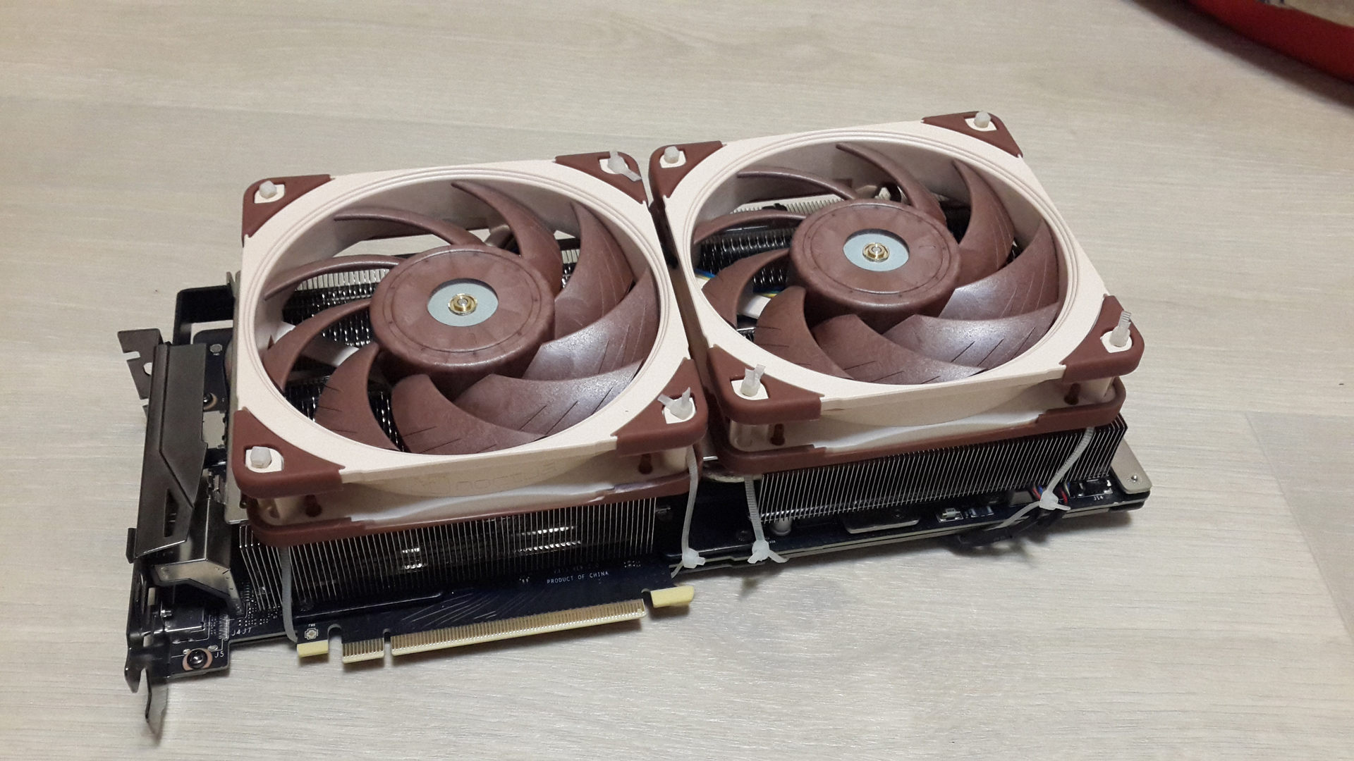

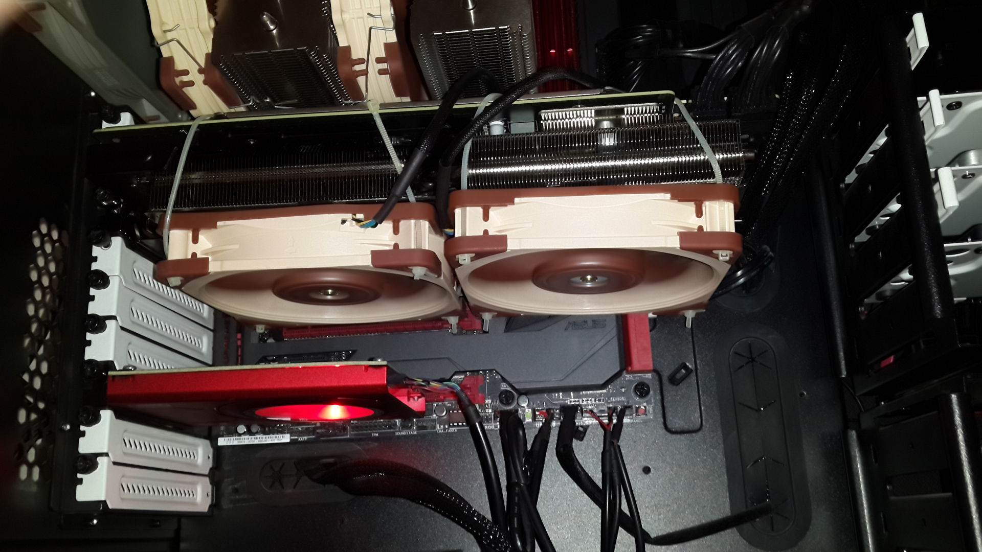

MSI GeForce RTX 2070 Gaming Z 8G
Сегодня поставил 2 вентилятора Noctua NF-A12x25 PWM. Там, где было 70 градусов, теперь 50. Какой кайф, это словами не передать. До 37% (~1000RPM) их абсолютно не слышно. Тишина и холод. Все эти супер-кулеры с завода не сравнятся с Noctua.
Однозначно, теперь буду все видеокарты оборудовать аналогичным способом.
Фото
1a.jpg [ 848.59 КБ | Просмотров: 1476 ]
2a.jpg [ 864.03 КБ | Просмотров: 1476 ]
3a.jpg [ 724.02 КБ | Просмотров: 1476 ]

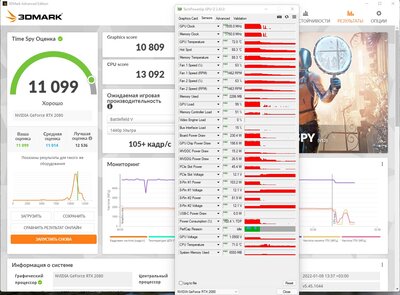

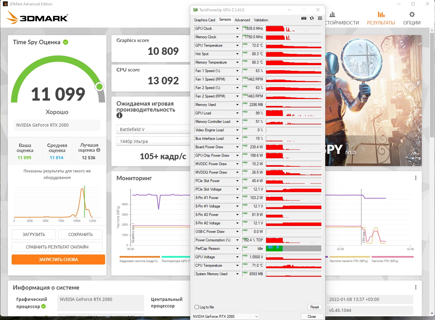

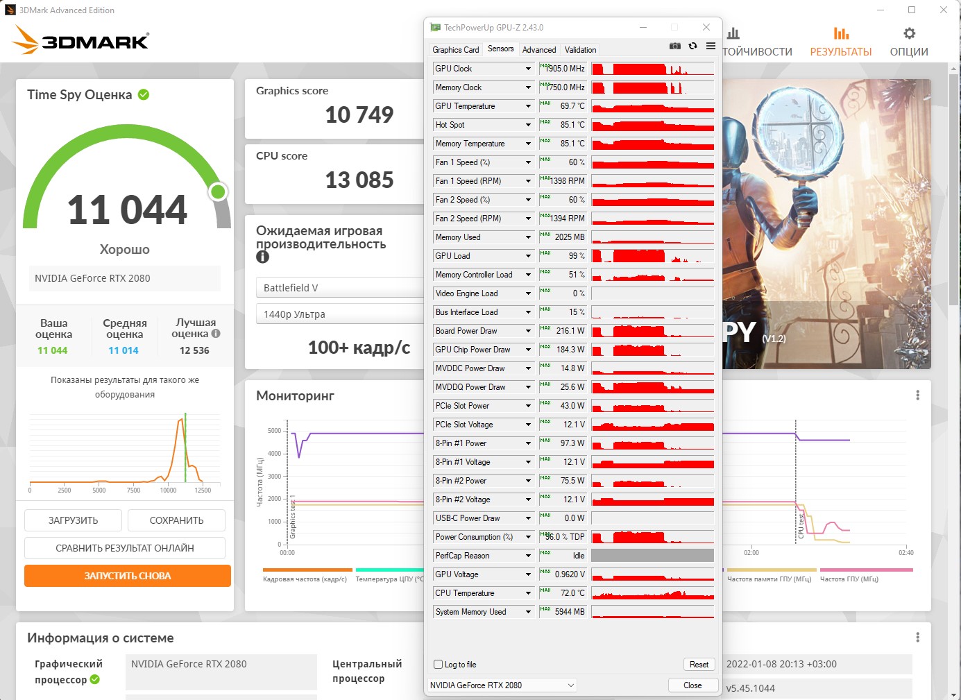

Palit RTX2080GR
Вот думаю пора уже обслужить или так пока оставить, температуры такие примерно и были всю дорогу, 3 года.
Будет ли профит градусов 10, от пасты и прокладок.

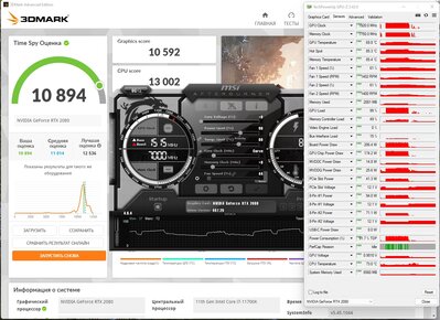

Полистал тему, глянул резалты, вроде как мой пока ближе к тем кто уже менял.
Сомнения закрались.
Андервольт чего не сделать?

xBeast писал(а):
Чем настраивать?
MSI Afterburner.
Тем более, напряжение в 1.05v - это уж совсем много для такой частоты.

По аналогии. 10C' точно можно отбить.

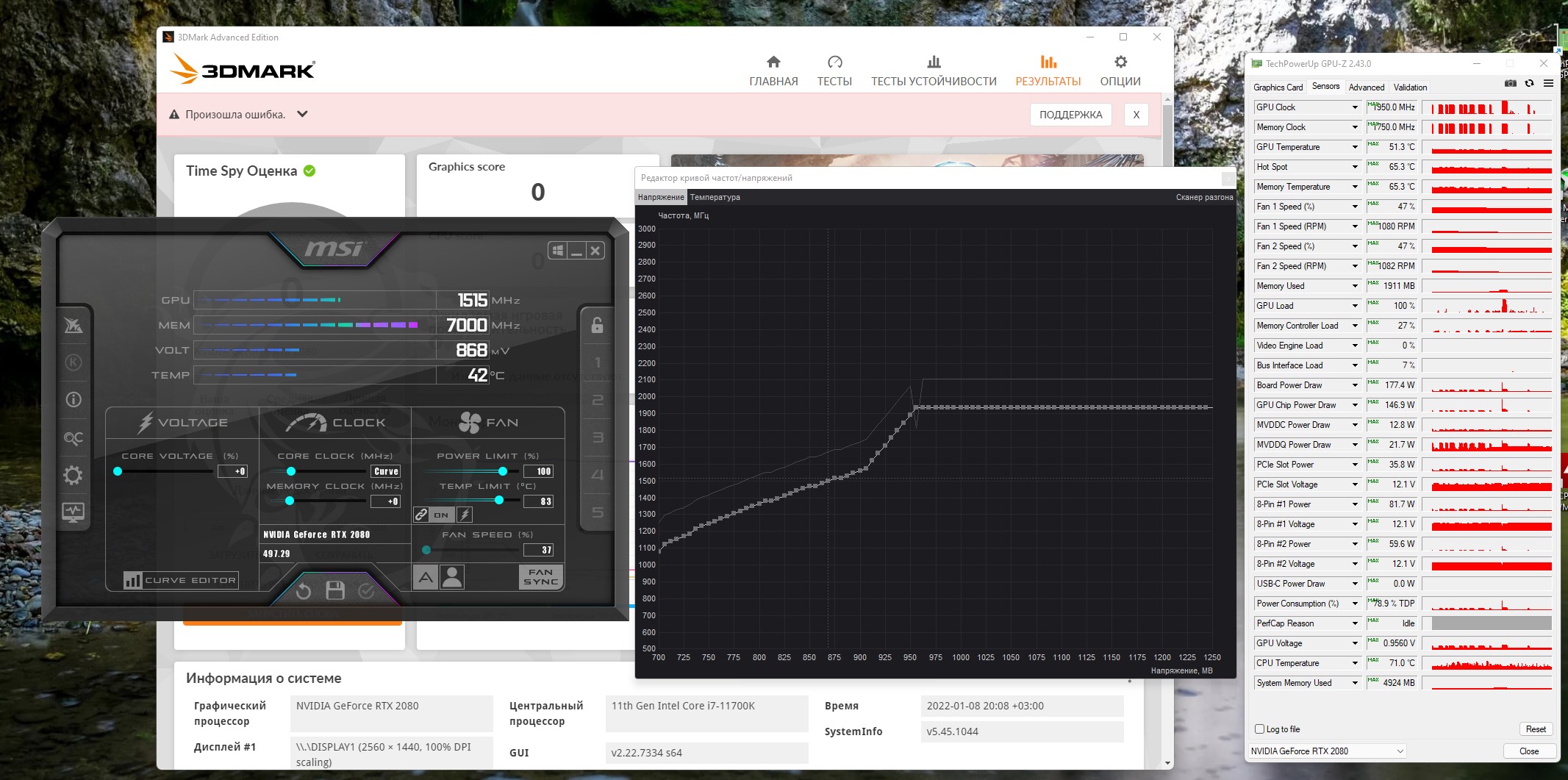

Регистрация: 18.10.2012
James_on Придушил слегка, но ничего феноменального не произошло, ниже пробовал падают попугаи.

xBeast оставь 1950Mhz и 0.950v.
Примерные показатели, от которых стартовать. Если при 0.950v на 1950Mhz стабильно везде, то можно чутка снизить.
Не, не проходит, 0.980 самое стабильное, общую кривую опускал на ~170.

Да быть не может.
Power Limit а программе выкручен на 100%?
James_on писал(а):
Да быть не может.
Может, пробовал раз 5
Снимок экрана 2022-01-08 201047.jpg [ 469.06 КБ | Просмотров: 1127 ]
Только 0.962, но толку 2гр пользы, это ещё не было долгосрочки в играх

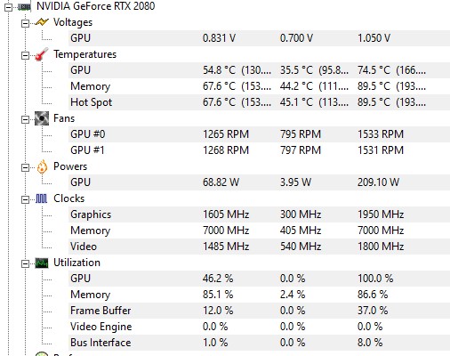

Снимок экрана 2022-01-08 201740.jpg [ 320.67 КБ | Просмотров: 1127 ]

А в играх что вообще? Разница тоже в 2C'?
Карта давно обслуживалась?
