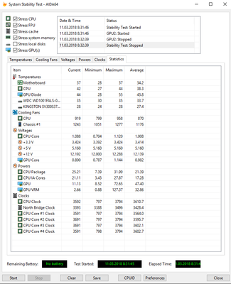

В программе HWiNFO64 ума не хватило найти нужные строки (не вижу я их).
Зато вот что показывает AIDA64 под нагрузкой (это был не стресс тест, просто включен лог)
volt.png [ 52.22 КБ | Просмотров: 2488 ]
