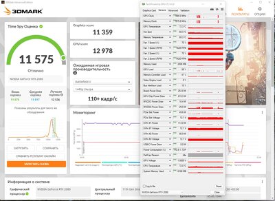

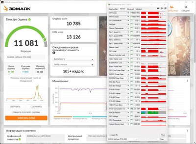

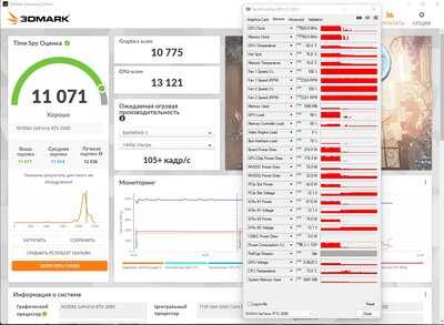

Снимок экрана 2022-01-08 231812 закрытый.jpg [ 305.88 КБ | Просмотров: 554 ]
Без боковой крышки
Снимок экрана 2022-01-08 232433 Без боковины!.jpg [ 316.92 КБ | Просмотров: 554 ]
Почти +2гр, без крышки слился. :-)

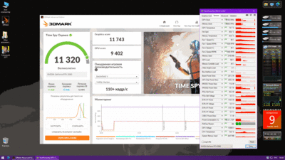

09.01.2022 24.9 град..gif [ 193.01 КБ | Просмотров: 491 ]

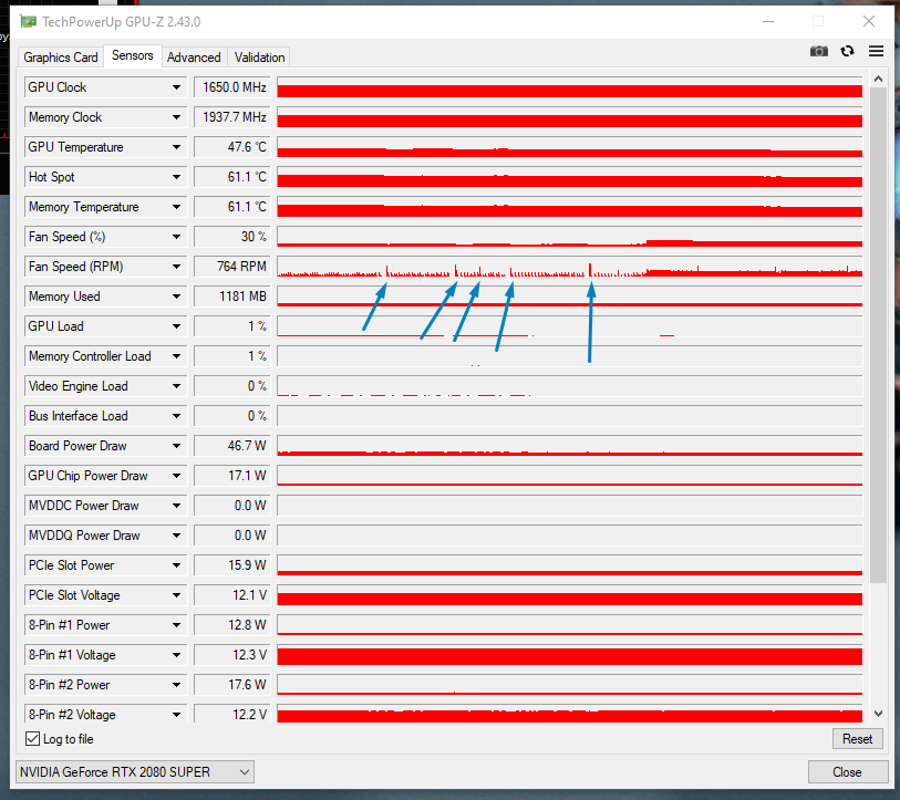

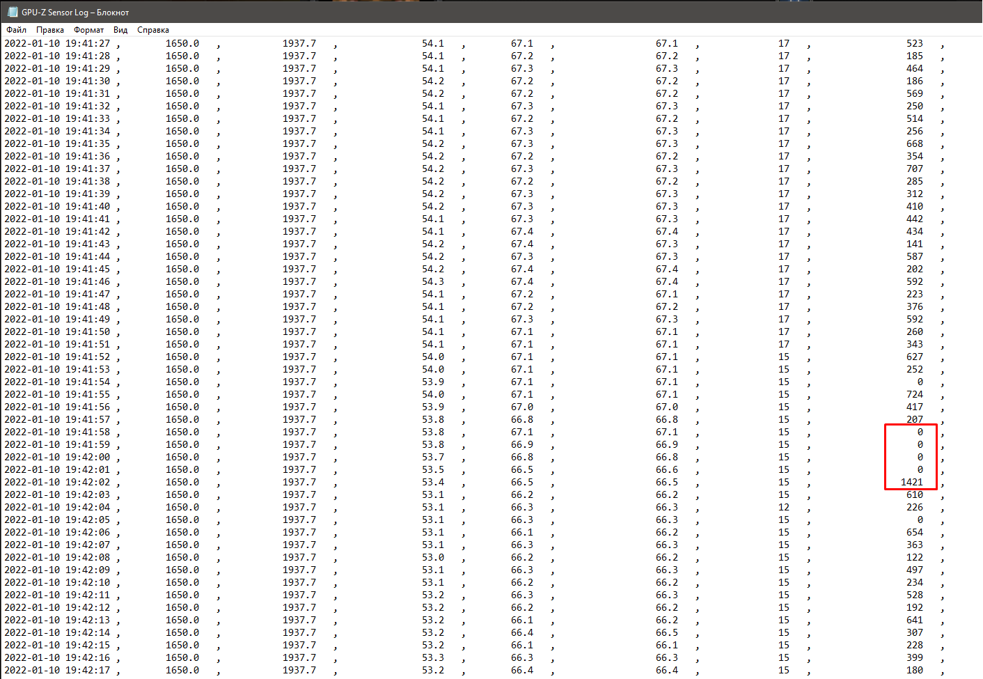

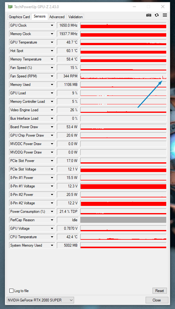

Уже давно владею видеокартой INNO3D RTX2080 SUPER OC X2, и уже давно кулеры на ней странно себя ведут. Раз в 2-5 минут они запускаются на 100% на секунду и возвращаются в нормальное состояние. получается, что компьютер на секунду ни с того ни с сего начинает гудеть
в нагрузке кулеры крутятся с достаточно постоянной скоростью
дрова переставлял (есть ощущение, что без новых дров проблемы нет), виндус менял под чистую, термопасту менял, afterburner выключал (кстати с ним проблема значительно реже), материнскую плату тоже уже успел сменить
в общем, вопрос - аномалия ли это или нормальное поведение карты?
если аномалия, как проверить программная ли?
если все-таки физическая неисправность, куда копать?
возможности проверить где-то еще нет, на скриншотах выделил момент, где происходит проблема (лог от гпуз)

Регистрация: 18.10.2012
wippito А это у тебя постоянно так, или только в определённые моменты, скажем после выхода из игры какое то время, а потом нормально.
Сделай скрин gpu-z, сенсоры, без нагрузки в простое.
Смахивает на полупассив, температура высокая и карта не может отключить вентилятор и старт/стоп постоянно.

Регистрация: 10.10.2019
это постоянно так, только периодичность разная.
скрины еще в первом сообщении есть, вот еще один
если полу-пассив, то почему вертушки на 1500рпм включаются?

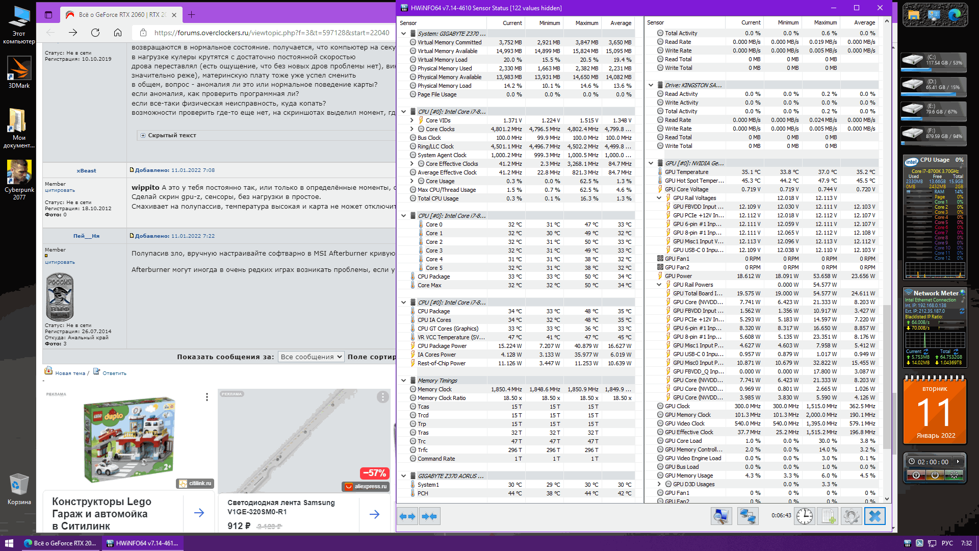

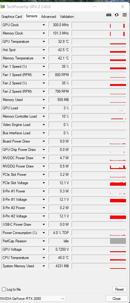

Я просил в простое, или это и есть простой?
Твои картинки бесполезны, там частоты как в нагрузке почти, соответственно и температура карты скорее всего на границе стоп/пуск вентилятора, вот и всплески непонятные из за этого, карта не понимает что от неё хотят в данный момент.
Вот так должен выглядеть здоровый простой
Снимок экрана 2022-01-11 133608.jpg [ 118.48 КБ | Просмотров: 718 ]
ну да, это и есть простой, чего ты хотел увидеть?
B550 GAMING X|R5 5600X+Zoomflow 240XT|RTX 3070Ti Aorus Master|16GB DDR4|ZET GAMING Rare M2|700W BeQuiet SP 9|LG 32GK650F+AOC Q3279VWFD8
wippito Так я и увидел, и выше уже написал что не так, частоты у тебя не сбрасываются, вот и вся твоя проблема, надо искать почему.
Добавлено спустя 2 минуты 52 секунды:
Или для тебя нет разницы между моей и твоей картинкой по частотам.
ну есть разница конечно, я думал так и нужно (на процессоре также). никогда не видел частоту ниже 1650 у себя. но даже если из-за частот высокая температура и вентиляторы останавливаются и начинают крутиться, то почему сразу на 1500 оборотов? я не против, пусть у них будет старт-стоп , но в пределах 0-20%
попробую найти причину, отпишу позже. если кто-то знает где искать - жду советов
UPD: нашел в чем проблема - при двух подключенных мониторах у всех так (видимо). многие в интернете жалуются.
но все еще не верю, что это связано
Последний раз редактировалось wippito 11.01.2022 14:30, всего редактировалось 1 раз.
wippito Запусти MSI Afterburner и нажми в нём кнопку сброса настроек, потом закрой его и удали, перезагрузись, и сделай скрин gpu-z, сенсоры, и сюда кинь.
Возможно тут же полегчает, если нет будем думать дальше.
