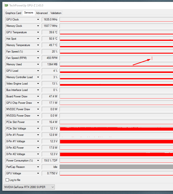

xBeast все равно повышены частоты и все равно вентиляторы взвывают на секунду. если отключить второй монитор, то частоты дропаются до 300

wippito Вот и всё, когда чип остынет проблема уйдёт.

xBeast писал(а):
Вот и всё.
так не изменилось же ничего, что вот и все?)
предлагаешь навсегда отказаться от второго монитора?
Так проблемы никакой и не было.

wippito Можно в АВ попробовать кривой вентиляторов выставить им минимальные обороты постоянно, от 0 до 50гр. А выше уже, как вам надо. Если устроит такой вариант. Или попробовать увеличить температурный гистерезис на 3 сек, но не факт, что поможет.

xBeast ну, во-первых, проблема была. так не должно быть - вентиляторы не должны подпрыгивать до максимума, даже если температура в покое 60-70 градусов
а решение "отключи все программы, убери второй монитор и карта вообще не будет крутить вентиляторы" - на уровне "просто вынь ее из материнской платы и она не будет гудеть"
если повышенные частоты при двух подключенных мониторах - норма, то и карта должна вести себя нормально в таком состоянии

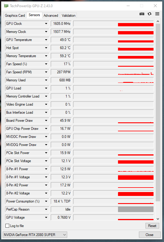

xBeast писал(а):
помогаешь
вот тут ошибка потому что. и распальцовок не было. ты ответил сомнительную чушь, не предложил решений. ответ на уровне "вентиляторы крутятся, потому что карта нагревается, убираешь нагрузку - вентиляторы не крутятся". и что? это и без тебя все знали, как убрать нагрузку в простое? как убрать неадекватное поведение вентиляторов, если карта работает нормально? от чего зависит нагрузка в простое? как избежать нагрузки в простое? как нормализовать работу вентиляторов, если температура видеокарты в пределах нормы?

AnPriz хм, может от настроек винды зависит... вроде везде поставил энергосбережение.
в любом случае, мне не мешает эта повышенная частота. слабо верится, что именно из-за этого сбои в работе кулера.
да, можно снизить эту частоту и сэкономить 5-10 градусов. но как только в комнате станет жарче/процессор начнет греться/на карту поступит какая-то нагрузка и температура видеокарты поднимется до 47 градусов, вертушки опять начнут чудить

xBeast ты обозначил (даже не решил) проблему, которую сам придумал - а именно повышенные частоты в покое
они никак не связаны с взвыванием кулеров и не влияют ни на что. у человека сверху абсолютно другая ситуация, даже виндус другой.
вот скрин, на котором температура карты 33 градуса, частота 375 и все равно видно секундный перепад оборотов до 100%, что доказывает, что частоты в покое и температура карты никак не влияют на проблему
