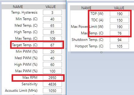

Регистрация: 30.08.2015
Фото: 42
UberDodge
alexsash
просто через редактор изменить температурный режим чипа(снизить температуру) ,поднять чуть обороты вентиляторов(поднять максимальные обороты) и прибавить повер лимита %10-20
потом прошить в видюху этот биос и пропатчить для 4** серии а для 5** серии не нужно патчить
дальше само всё будет работать автоматически
остальное из этих столбиков советую не трогать
PS это HIS 480я прошита в HIS 580ю и биос подогнан полностью под 100% нормальную работу видюхи и температура до 76*С по чипу

Регистрация: 22.03.2018
Откуда: Moscow
UberDodge писал(а):
Про Acoustic Limit вроде что-то в FAQ было, а Sensitivity, я так думаю, чувствительность вентиля мб? Насколько быстро вентиль разгоняется и замедляется при разных режимах работы. Но это моё ИМХО, на деле всё может быть совсем по-другому.
Про аккустик лимит в факу на уровне предположения-"частота проца при которой оптимальный шум вентилятора"(примерно так). Но в примере на скрине у автора Acoustic Limit=0.Понятно,что при 0 шума нет :D . А во всех биосах Acoustic Limit равен максимальной частоте проца и тогда вообще теряется смысл этого пункта :?: О Sensitivity такое же предположение.Но что значат эти цифры 4836? :D От RPM видимой связи нет.Менял на 100,200,300(и другие значения, что бы подобрать crc 0х1А,надеялся что проверка драйвером по crc биоса прокатит :D )-видимого и слышимого результата не увидел...
Asus-b85mg,i7-4770(3.9),MSI GTX1060 3GT OC,KVR16N11/8 х2(16gb),Sys: Adata-256gb(6.0gbps)х2 Win7x64 Ult & Win10x64,Data:WD10EZEX(6.0gbps)x2,БП-750w

alexsash
У меня, насколько помню, акустик лимит не равен максимальной частоте видеоядра. А вообще, думаю, что на эти 2 параметра можно и забить, можно регулировать вентили сторонним ПО, в случае чего.
