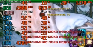

Кто-нибудь с RX 480 играет в World of Warcraft 3.3.5?
У меня такая проблема, что падает фпс при больших скоплениях персонажей (рейд/бг). Может даже до 30 упасть и ниже. При этом по мониторингу ни одно ядно из 4х (2500k 4.5) не загружается выше 60-70%, а нагрузка на видеокарту вообще может показывать 0%, или скакать от нуля до 40%, или даже до 90% и почти мгновенно до 0% снова.
Драйвера 17.11.4, Msi Rx 480 gx 8gb, i5-2500k 4.5, 8gb ddr3-2133, win10 x64

мониторинг

Adellie,
Видео драйвер обнови.
Регистрация: 16.02.2009
Фото: 12
Adellie попробуй свернуть и развернуть игру. или выключить вертикалку.

Vasilis , вертикалка отключена, фпс прыгает от 140 до 25, при этом нету 100% загруженности ни видеокарты, ни процессора. Озу еще больше половины свободно.
Немного помогло вроде сворачивание и разворачивание, но стабильного 60+ нет.
Кто-нибудь еще в World of Warcraft 3.3.5 играет на RX 480 ?

Adellie может энергосберегайки в драйвере. для начала думаю надо драйвер поставить последний и возможно почистить DDU.
Такой трюк помогает от новой фичи Windows 10, которая называется "Оптимизация в полноэкранном режиме". Правой кнопкой мыши на exe-нике игры и поставь крыжик на пункте "Отключить оптимизацию во весь экран".
