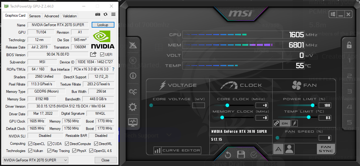

2070s
В MSI AB показывает частоту памяти 6801MHz всегда было 7000.Ничего не разгонял не менял.Что за ерунда?
Снимок экрана 2022-03-24 150409.png [ 293.68 КБ | Просмотров: 1074 ]
✔AMD Ryzen 5800X3D✔BQ Dark rock 4✔MSI B450 Carbon MAX✔Crucial Ballistix BL2K16G32C16U4BL 3800✔MSI 2070 S TRIO ✔WD 1tb Blue SSD ✔Corsair HXi 750W✔Phanteks Enthoo 719

Totenkopf, под нагрузкой посмотрите.

LifeX
Точно так же

Totenkopf, майнер поищите. Они обычно скидывают несколько сотен Мгц для стабильности. Я ETH майню, майнер при запуске скидывает как раз 200Мгц(400 эффективной).
