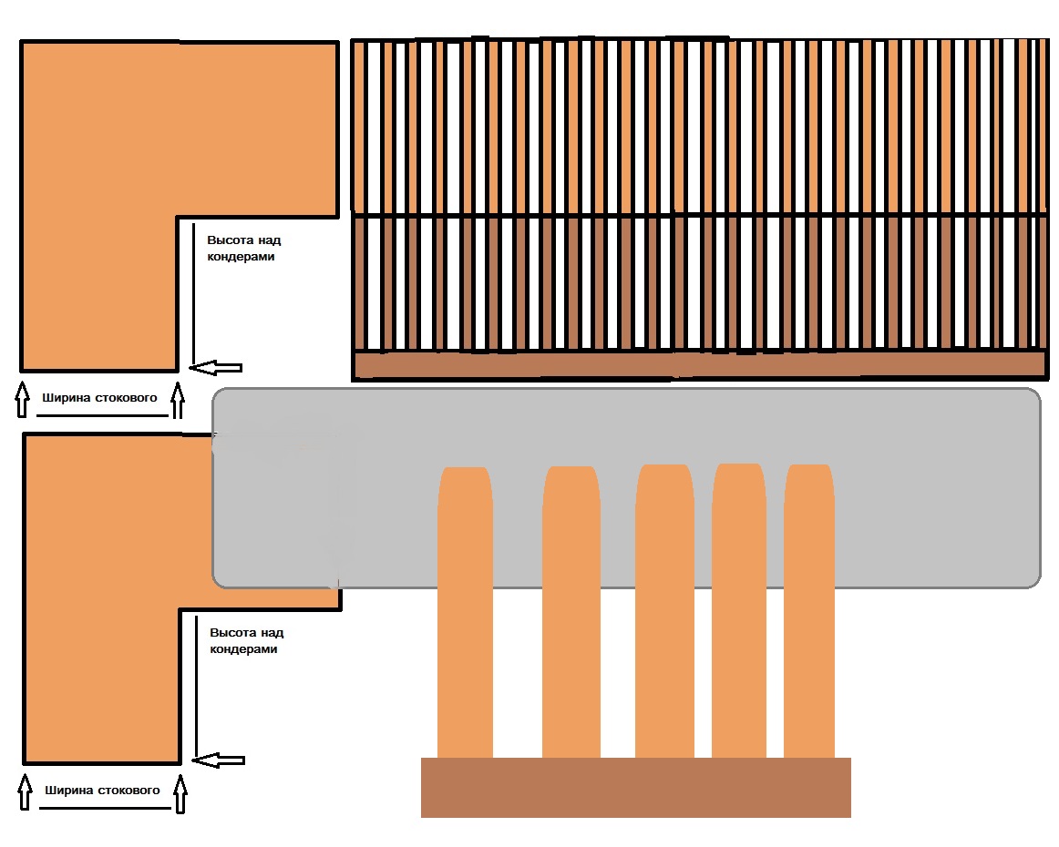

Я на сапфире снял стоковую охлаждалку и с VRM, и с проца.Прилепил на VRM радиатор с убитой материнки .Медный и выше перья.Попилить пришлось вдоль площадку-широковата была.Ща буквой Г выглядит.Основание по ширине меньше,чем верх )) Зато теперь перья аккурат,соприкасаясь входят в пластины новой трубочной охлаждалки (Arctic Cooling Accelero Mono PLUS),для усиления контакта скрепочками и термоклеем скрепил-и обдув на него стал гораздо лучше,чем стоковая система.Да и тише гораздо.Вентиль 1500,120мм.До 75С в фуре,и выше ну никак не подымается и ещё запас 20% по вентилятору.VRM если на стоковом при разгоне палец нельзя было приложить,то теперь по градуснику 40 с копейками(на радиаторе в месте соприкосновения) за полчаса и устаканивается. :-) На память естессно так же приклеил радиаторы. А,да... не знаю что за схема на обратной стороне карты прям под чипом,но очень прилично нагревается(-лся).Туда на теплоскотч тоже радиатор с северного моста прилепил. Так как охлаждалка размером выше верхнего края видюшки-часть отраженного "ветра" от башни проца уходит как раз на прилепленный радиатор.Можно конечно и какую-нить гофру натянуть,но вроде и так норм :D Единственное что напрягает,это надо править биос(в биосе 3300 сток) для такой скорости вращения.Не понимает,походу, 500-1500 rpm и по датчикам на малых оборотах кажет запредельные значения по 200000-666666rpm,но в процентаже или при раскрутке от 1300 и выше -норм.А может и датчик глючит на вентиле.

Сфоткать пока сложновато. Жена и так нервничает - неделю "дорабатывал" видюху, без компа сидела.Ну а по деталям использовал радиатор Супермикро на 775-й слот, снятый с бывшей серверной платы.Пропилил поперек листков снизу по ширине стокового, на полную высоту и ширину сверху-чтоб внахлёст с кулером чипа был.
Полное фото сниму когда решусь просверлить крепления под родное крепление-висит пока на скотче и на скрепках чтоб не выпал :D .Мечиков нет ниодного резьбу навертеть :-(
Комментарий к файлу: Ну вот примерно так
кулер.jpg [ 161.55 КБ | Просмотров: 1991 ]
Asus-b85mg,i7-4770(3.9),MSI GTX1060 3GT OC,KVR16N11/8 х2(16gb),Sys: Adata-256gb(6.0gbps)х2 Win7x64 Ult & Win10x64,Data:WD10EZEX(6.0gbps)x2,БП-750w
