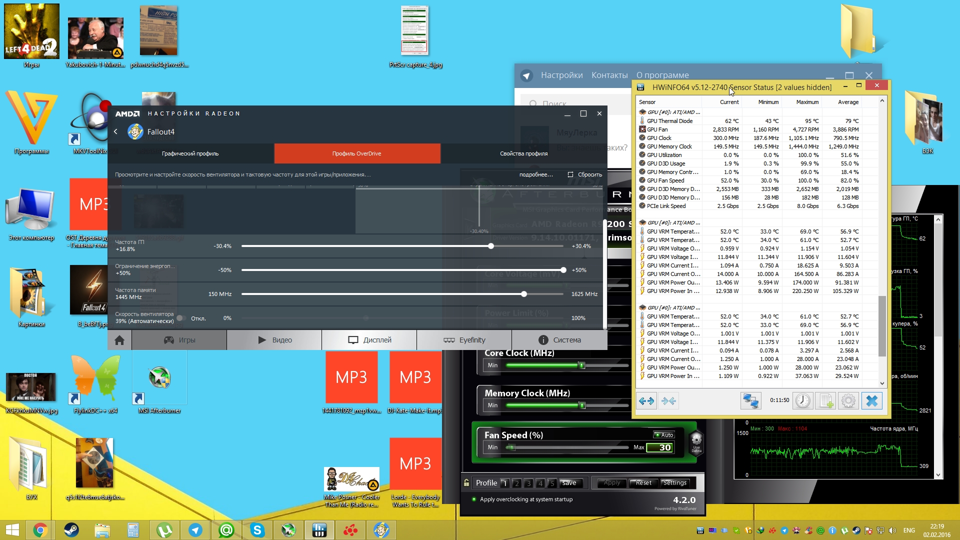

vorvort писал(а):
В общем вот
HWiNFO64 v5.12-2740 Sensor Status [2 values hidden].jpg [ 825.52 КБ | Просмотров: 1231 ]

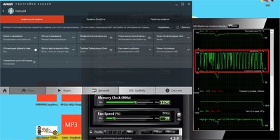

Только что убрал все настройки для AMD из AB, перезагрузился, поставил лишь PL +50 и при выходе из Фолла словил такую картинку
НАСТРОЙКИ RADEON.jpg [ 439.66 КБ | Просмотров: 1221 ]

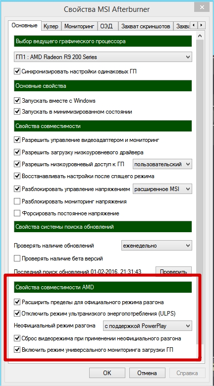

на практике, что дает строка режим универсального мониторинга загрузки ГП?
Так ты один такой, кто (судя по профилю) из Киева, но как будто из кремля.(c)Abdalla
Регистрация: 27.10.2013
Firebrand писал(а):
PsisuchovA
Дело в том, что я не знаю. Я просто понатыкал всё ВКЛ и всё

PsisuchovA писал(а):
В общем вот
94с на чипе при 100% оборотов вентиляторов! :shock: О разгоне забудь! Либо тебе биос надо прошивать с меньшим вольтажом, чтобы не больше 85с было по чипу, либо разбирать карту и смотреть основание радиатора, скорее всего там плохой контакт с чипом либо термопаста сухая. Я бы сначала попробовал решить проблему софтово, прошивкой биоса... В идеале у тебя должно быть не больше 85с по чипу и 75с по VRM при 50% оборотов вентиляторов. Остальное либо очень горячо, либо шумно! :applause:
