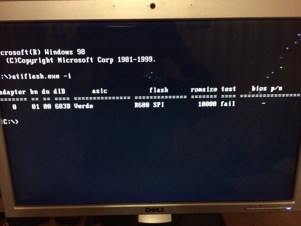

SlideX писал(а):
Пробуйте БИОС на ней перепрошить
шить не получается пишет ошибку error 0fl01, то есть если я не могу зашить туда биос тогда это отвал чипа ? я правильно понял ?
скриншот ошибки
9W7sUeUebmQ.jpg [ 96.45 КБ | Просмотров: 1732 ]

oko Ну, если карта очевидно не исправная - вам в раздел форума "ремонт"... Там причин - вагон и маленькая тележка, нужно проводить диагностику, начать с внешнего осмотра, замера всех напряжений и сопротивлений в ряде цепей...
Вот и обидно что внешне карта целая нет следов перегрева или еще чего, текстолит вокруг кристалла тоже нормального цвета
Последний раз редактировалось SlideX 10.05.2014 13:00, всего редактировалось 1 раз.
Регистрация: 15.10.2004
Иногда надо внимательнее осматривать...возможно что где-то смд элемент сбитый...или еще что. Конечно на удачу можно чип прогреть... Хотя учитывая что карточка холодная отвала чипа там скорее всего быть не может, если только она не перегревалась (кривая установка СО или нерабочий вентилятор), но ремонт без диагностики никто не советует.

KT Перегреть могли запросто, хоть она и относительно экономичная, но есть любители тишины, которые лочат вентилятор на минимуме, или ставят пассив вообще без обдува. А еще на ней могли майнить, а это прогрев почти как фурмарком :D
Раз не шьется биос - дорога ей в СЦ
Дальнейшее обсуждение данной проблемы следует перенести вот сюда Аппаратные проблемы

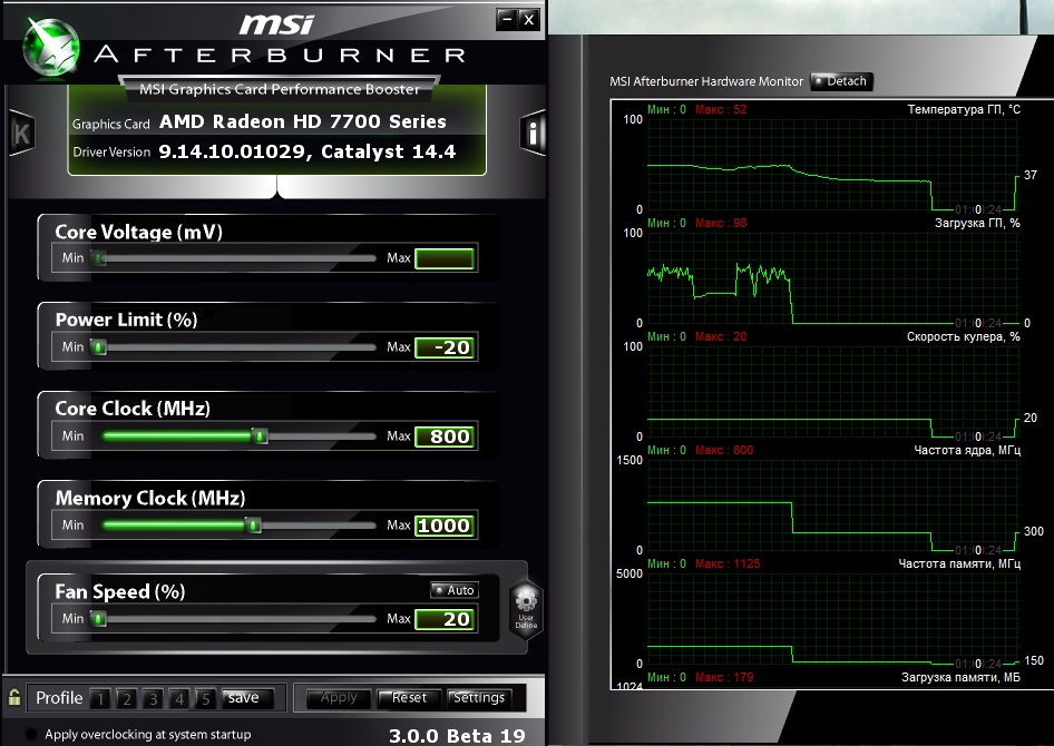

Регистрация: 25.12.2012
Vague писал(а):
Для начала частоты в простое озвучь, напругу. может карта не сбрасывает . Какой софт может стоит типа TRIXX с "force constant voltage" ? Телепаты в отпуске.
Последний раз редактировалось SlideX 14.05.2014 19:03, всего редактировалось 1 раз.

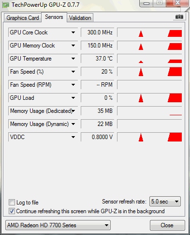

SlideX писал(а):
Vague А кулер, когда монитор отключается, не останавливается случайно?
Надо будет проверить уже ручками :D . Мониторинг вообще показал полный бред. МСИ показала нулевую температуру :crazy: , ГПУ-З тоже - видно по провалу на графике. Такое ощущение, что в режиме простоя (когда гаснет монитор) датчики отказывают. Но чип то греется...

Vague снял бы кулер посмотрел, что там, может термопаста засохла...

u.s.e.r, термопаста тут непричем раз датчики прог глючат. Но датчик ССС (Catalyst Control Center) температуру показывает.
Пальцем проверил - вентилятор крутится!
Оставил ССС открытым и подождал пока система уйдет в простой и ещё минут 10, тронул мышь - экран включился и... показывает нормально, т.е. как было в 2Д до простоя: 300/150 и 32С, так и осталось.
Потом попробовал закрыть ССС, подождал пока система уйдет в простой и ещё минут 10, тронул мышь - экран включился и... вызвал ССС, но теперь показывает 300/150 и 40С... потом температура потихоньку падает. Хрень какая-то. Но т.к. темпы нормальные, забью, может просто датчик глючит.
ПС: отопление вырубили, а так темпа на 5С больше (как на скринах выше).
