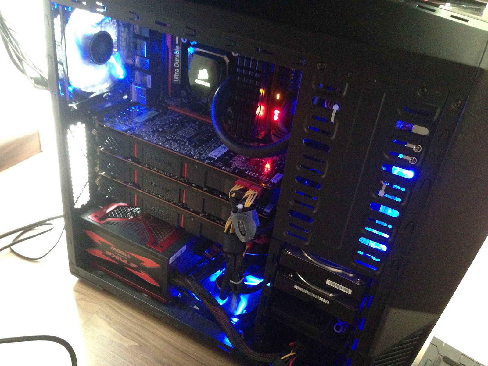

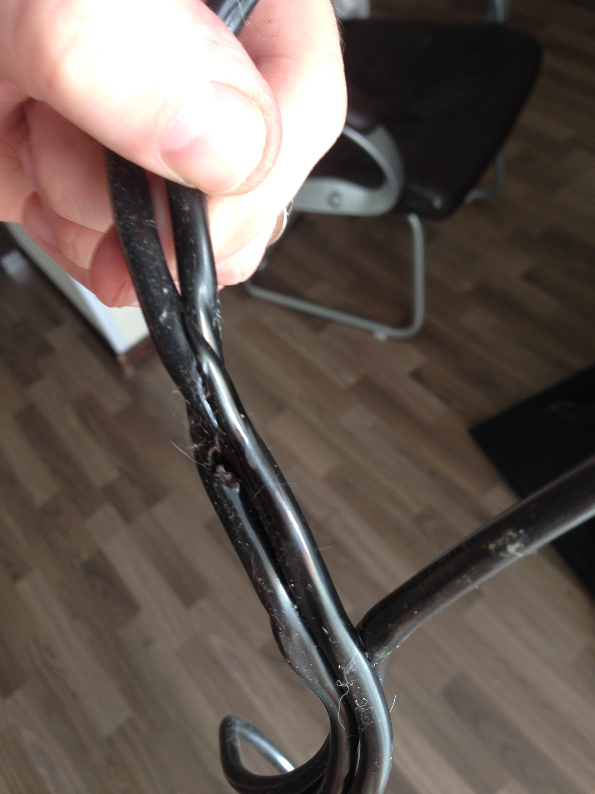

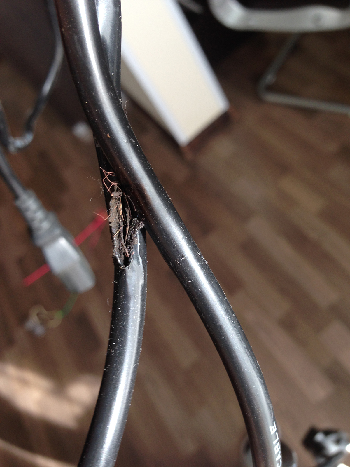

3-way crossfire r290xи блоком питания 1100w под нагрузкой расплавили провод питания и замкнули минус с фазой, вот результат. Пришлось покупать толстенный сетевой кабель.
Карты очень прожорливые и горячие, в нагрузке греются до 95 градусов, при вращении вентилятора на 55%. Не знаю почему такая кривая оборотов странная зашита. Комнату нагревает за 15 минут :)
видимо блок выдает далеко не 1100Вт. и пиковой нагрузки не предусмотрено сверх нормы. Мой 700Вт-ник, без каких либо танцев тянет воздух на выходе решетки я б сказал средний по температуре. Родной кабель питания не греется...

umka88m
Блок то как раз выдаёт сколько написанно, а вот потреблять из сети из-за низкого кпд как раз может больше. Но тут просто кабель хлам. В последнее время экономить стали даже на них. Частенько последние года два стал натыкатся на хреновые комплектные силовые кабели.

Nyarlat писал(а):
umka88mЧастенько последние года два стал натыкатся на хреновые комплектные силовые кабели.
Вообще-то именно комплектные кабели и должны быть надежными, если уж делают БП на 1 кВт, то и кабель должен прилагаться соответствующий. Из-за этого в более-менее серьезно потребляющем оборудовании бывает прямой запрет на замену сетевого кабеля.
Конечно, от страсти производителя сэкономить никто не застрахован, но более вероятной может быть замена комплектного кабеля на первый попавшийся. В конце-концов, 1 кВт - это меньше потребления утюга, от сетевого кабеля не требуется какого-то волшебства.
может и кпд низкий, тож вариант.
