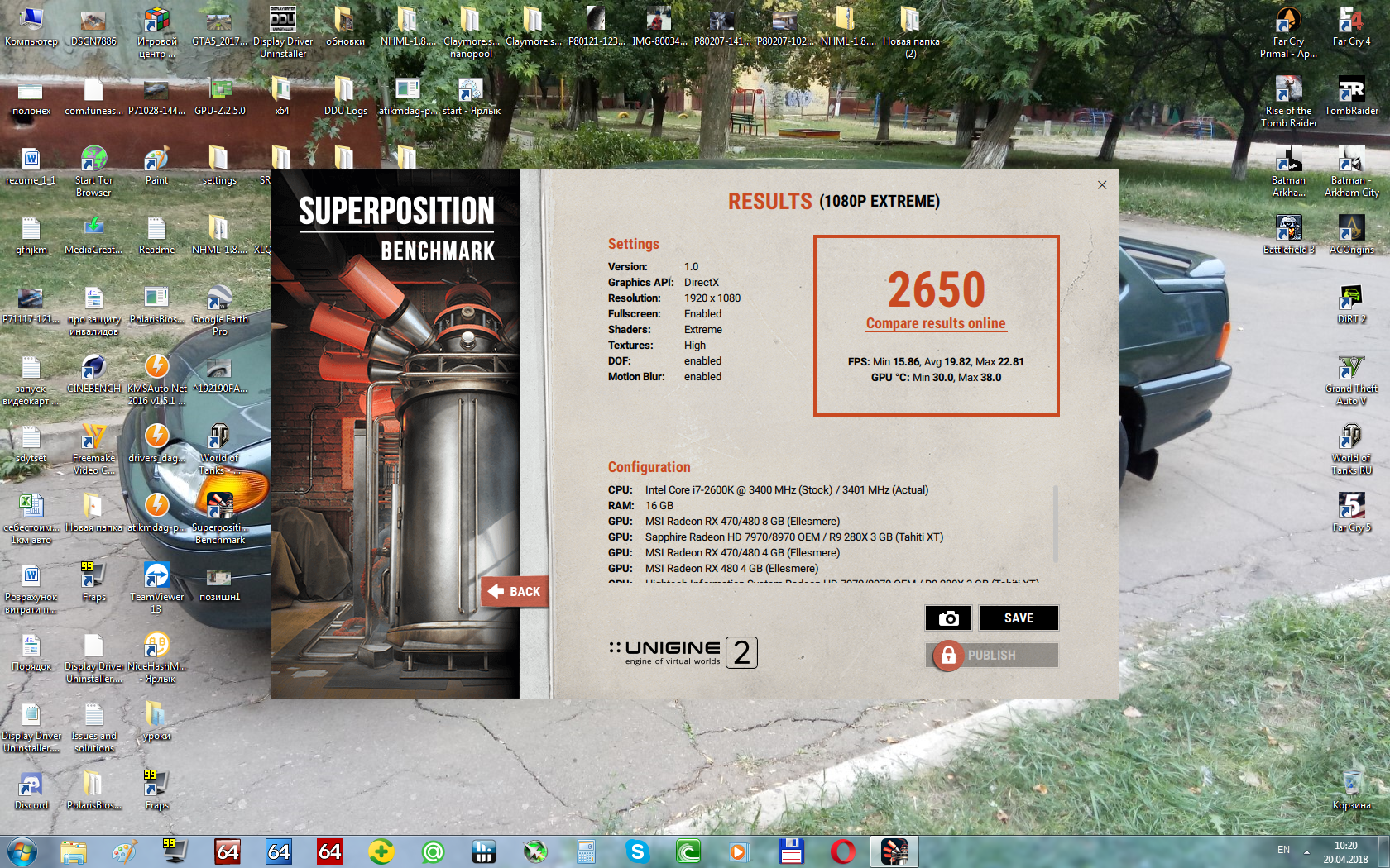

Umgerade писал(а):
Память Hynix.
у меня тоже память хюникс, но тайминги там какие то от самсунга.
1411/2100 +50тдп.
позишн2.png [ 3.02 МБ | Просмотров: 1144 ]

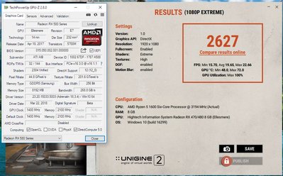

Umgerade писал(а):
Поменял тайминги
че то мало ,должно быть как минимум 2630 очков если память 2100 и выше
ограничение TDP и потребляемой мощности 180 вт
или напряжение добавляй
Снимок.JPG [ 145.07 КБ | Просмотров: 884 ]
