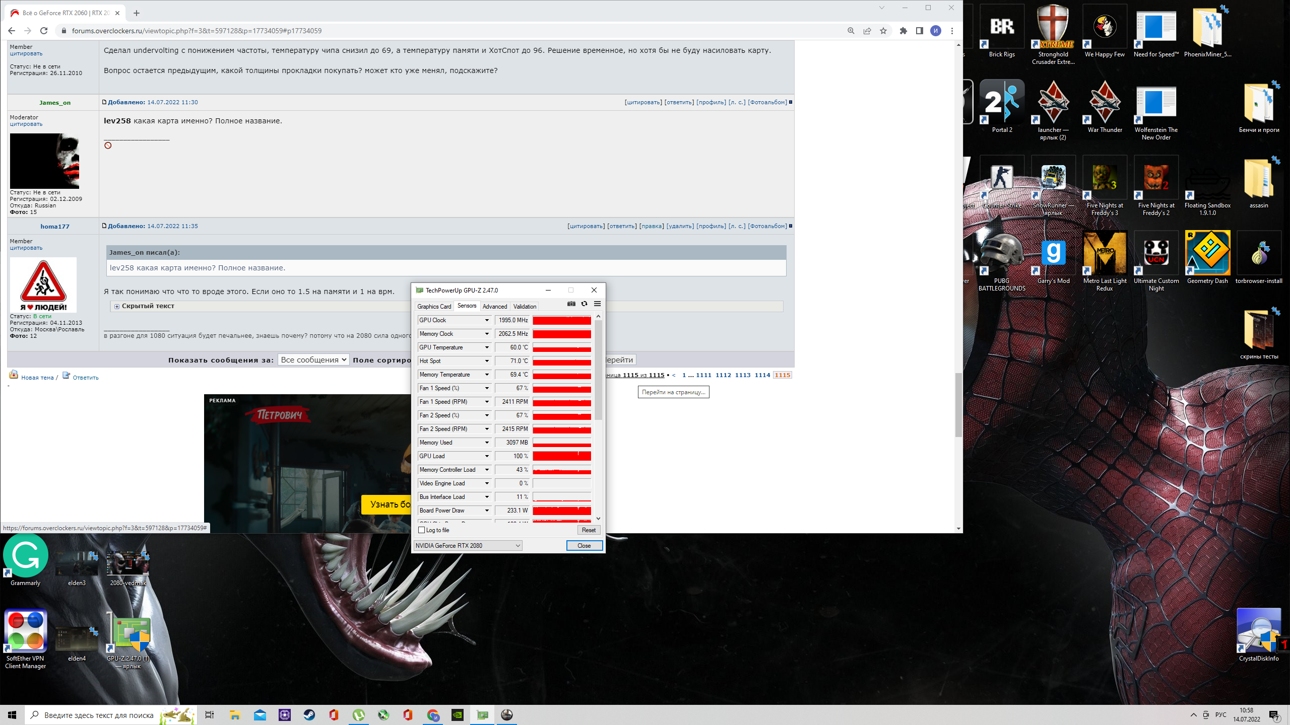

Есть владельцы Джетстримов 20й серии? Есть смысл лезть в нее, менять термоинтерфейсы. Меня температурные показатели, вообщем то, устраивают, 60-62 по чипу, 80-84 хот спот, если бы не одно но, это без задействования RT ядер. Если игрушка с лучами, например Резик восьмой, до которого я только добрался, то чип уже в пиках доходит до 69, а хот спот аж до 95. Что Нвидия говорит по хот спотам в своих картах, какие значения приемлемые, какие критичные?
Частоты стоковые, напруга 0,95.

Нормальные температуры , хот спот датчик непосредственно внутри чипа , логично что при использовании дополнительных блоков температуры внутри чипа повышаются.

homa177 Возможно и нормальные, при прочих равных. Но это уже с даунвольтом и более агрессивной кривой вертушек, то есть в стоке бы улетала далеко за сотню. По этому и возник вопрос целесообразности замены термоинтерфейсов, даст ли это ощутимое понижение температур, именно на этих картах (Jetstream 2080).

Nzo У меня 2080 стрикс на 1в жрет 240ватт, для такого охлада даже мало.Хотя у ждетов тоже отличный охлад , должны быть ниже температуры.В корпусе как с охлаждение ?

homa177 Ну Стрикс, это Стрикс. Я бы за него не раздумывая доплатил, но вариант был только такой.
В корпусе все отлично, HafX в полной комплектации, холоднее не бывает xD. А карте 4 год пошел в марте, вот я и думаю, деграднула термуха или нет.

Nzo Думаю что да , меняй , на нокту 1 или 2 , крианавты не бери тк был печальный опыт с ней.Я свою на ЖМ посадил но у тебя не прокатит тк основание медь , у меня никелированное.
