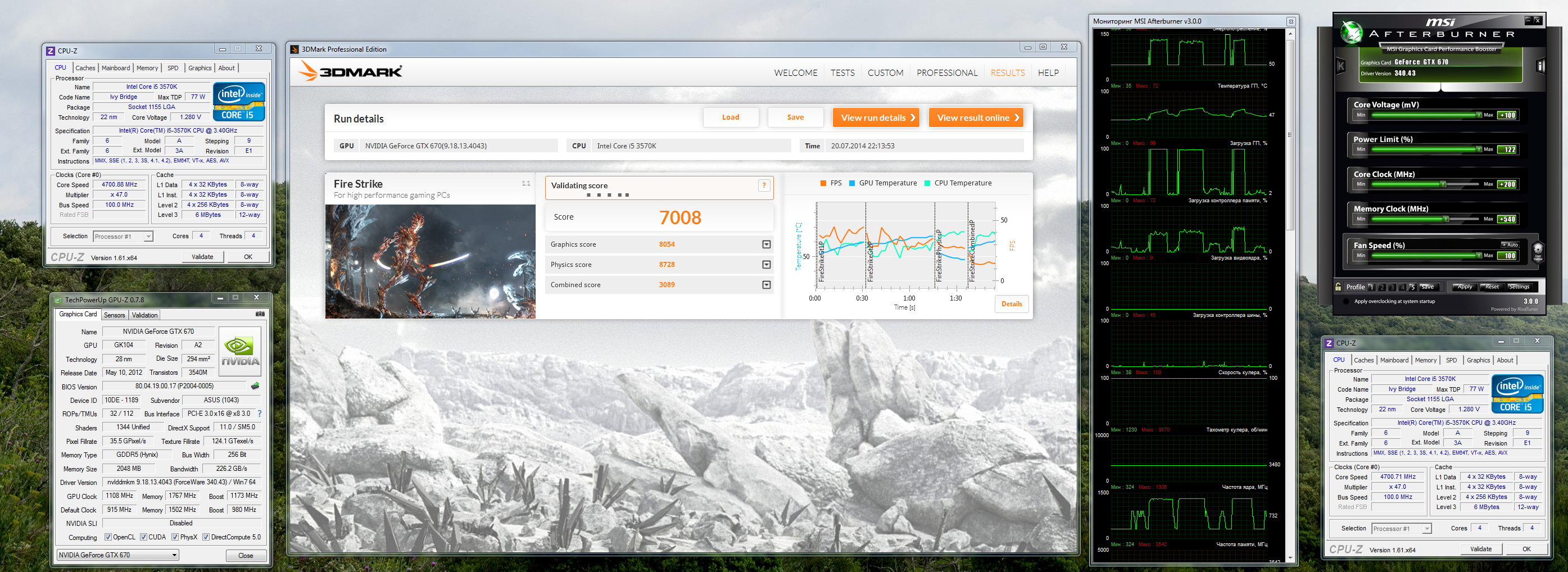

ребята есть i5 3570 4.1Mhz и palit gtx 770 3dmark - fire strike набирает 7016. Graphics score в норме 8237. А Physics score 7765/ Читал множество тестов этой видюхи везде Physics score около 12000. Процессор i7-3770К по частоте практически идентичный 4.3 -4.5Mhz Вопрос почему такая существенная разница в физических очках ? Неужели i7 дает такой прирост ?
i7 дает прирост на уровне 35-40% за счет гипертрединга. Я гонялся в многопоточно синтетике с ксеончиком аналогичным i7, практически везде ксеон в стоке (3.4) равен моему и5 в максимальном разгоне (4.6)
Ну и частота 4.1 и 4.5 могут давать разницу в производительности чуть менее 10%. Для сравнения я в максимальном разгоне 670+и5 тоже набрал 7К с копейками:
7008, если быть точным
CPU 3570K @ 4700
GPU GTX 670 @ 1108/1767
geforce 340.43
физика, как видно из скрина, на 1000 больше с такой частотой
П.С. а вообще марк не изпользует физикс и все расчеты на ЦП. так что ваш вопрос не совсем в ту ветку ;)
