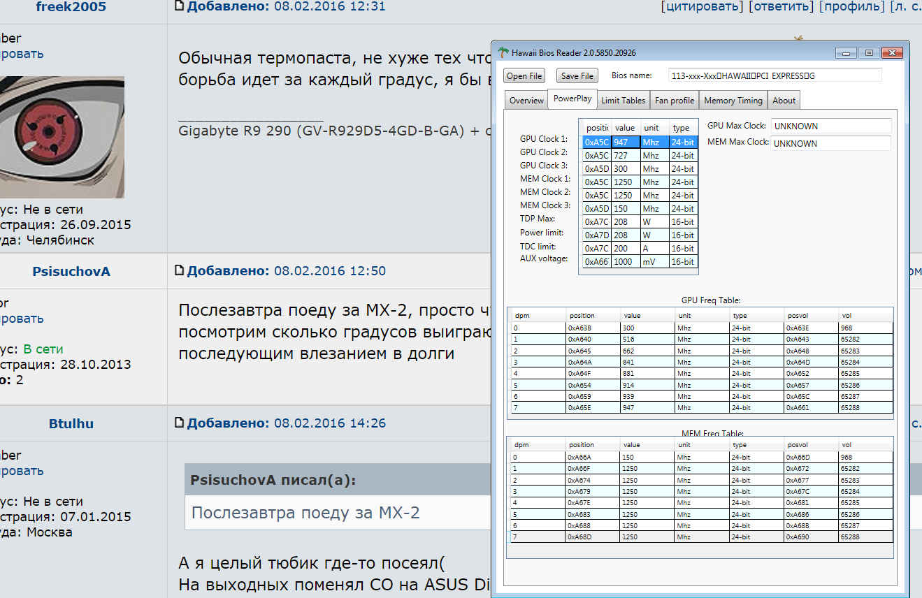

dr0zdandre писал(а):
думаю теперь с напряжением поиграться, да лень как-то да и попкорн не купил, ибо с напряжением засесть плотненько хочу
Да че там плотненько заседать, все элементарно. Большинство карта работают на 1.150 в 3D абсолютно стабильно, потому выставляй DPM7 в биосе на 1.150 и все нижние DPM чуть поменьше, кроме напруги в 2D(примерно как у меня на скрине ниже). Таким образом напругу в 2D ты не тронешь, карта запуститься точно, а дальше уже только если в 3D выдаст артефакты, это определишь через OCCT:
будут арты - повысишь немного напругу через АБ и опять проверишь
будет стабильность - понижай пока не появятся арты, потом откатись на 1 шаг вверх
Нужное значение зашьешь в биос и все
скрин
странно, у меня нету таблицы напряжений...WTF?
scre.png [ 185.99 КБ | Просмотров: 1385 ]
TheRock666
, походу без попкорна не обойтись :D
Добавлено спустя 6 минут 13 секунд:
UPD: если что, версию Hawaii Bios Reader качал с overclock.net. Мб версия устарела? тогда скиньте свою :beer:
Регистрация: 26.09.2015
Откуда: Челябинск
dr0zdandre
У тебя новее Hawaii Bios Reader, и таблицы нужные есть! Ты видимо хотел что-то в правой большой исправлять, а надо GPU Freq tabe, MEM Freq table и Limit Tables
так мб старую версию проще заюзать? ибо здесь вместо вольтажа какие-то зашифрованные цифры :roll:
625282 , 625283 , 625284 , 625285 , 625286 , 625287 , 625288 это и есть значения напряжений в стандартном виде. меняешь их на те что тебе скинули в скрине.
