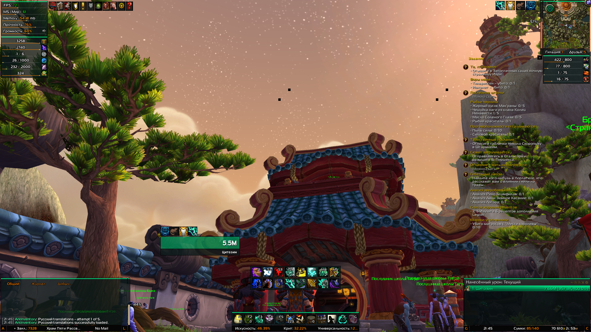

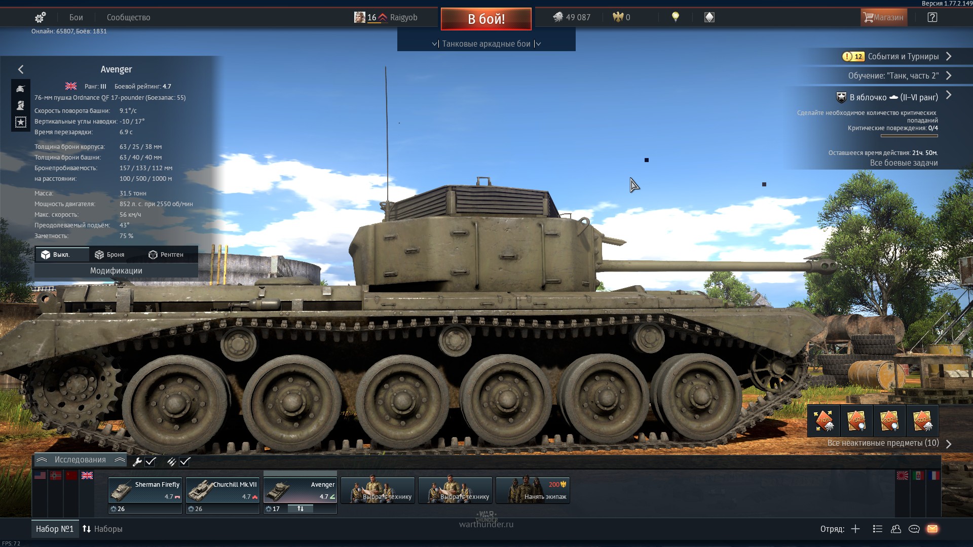

Доброе утро, форумчане. Случилась беда, уже как полгода, а может и чуть больше, борюсь с непонятными артефактами на Asus RX480 Strix 8Gb. Суть в том, что в таких играх как WoW, Warthunder, Battletech (был еще и Kingdom Come, но после патча исчезло все) появляются черные квадратики, примерно 1х1 мм, в разных местах преимущественно в правом верхнем углу экрана, когда камеру направляешь на небо или около того (в Battletech повляются случайно, не смог установить закономерность). Особенность этих артефактов в том, что когда наводишь курсор мышки на квадратик, то курсор закрывает его полностью и показывается без каких либо искажений. Так же когда отводишь камеру от предполагаемого источника, то они сразу пропадают. Проверял карточку в бенчах FurMark, 3D Mark Fire strike, проверял на ошибки памяти VMT и HWinfo64 - ошибок не было, в бенчах нартефактов тоже не было. Откатывался на разные версии драйверов, предварительно удаляя через DDU, какие были указаны в теме. Менял частоты и напряжния на ядре тоже по совету из темы - не помогает. Других сторонних программ для разгона нету, пользуюсь только Wattman, встроенным ПО. Карточку не разгоняд, не майнил. Температура не больше 75, все вентилляторы крутятся, регулярно чистил. ОС Windows 10 х64. Скриншоты из игр приложу вечером после работы. Какие надо отчеты приложить еще?

Вот собственно и скрины (извиняюсь, не получается пикчи под спойлер засунуть :( ):

Покупал в 16 году в декабре. Так что ей еще и двух лет нет. А что если в СЦ тоже проверят по бенчам, а там все норм? Мне ж ее обратно вернут, нет?
Регистрация: 04.12.2008
Откуда: Voronezh
Неплохо бы им скриншоты предоставить из нескольких разных приложений.
Asus PRIME B760-PLUS/i5 13400f/2x16 ADATA XPG AX5U6000C3616G/Sapphire AMD Radeon RX 9070 PULSE
Регистрация: 17.02.2018
Их распечатать надо или на флешке, на почту или еще что?)
