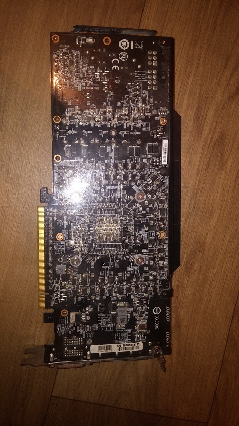

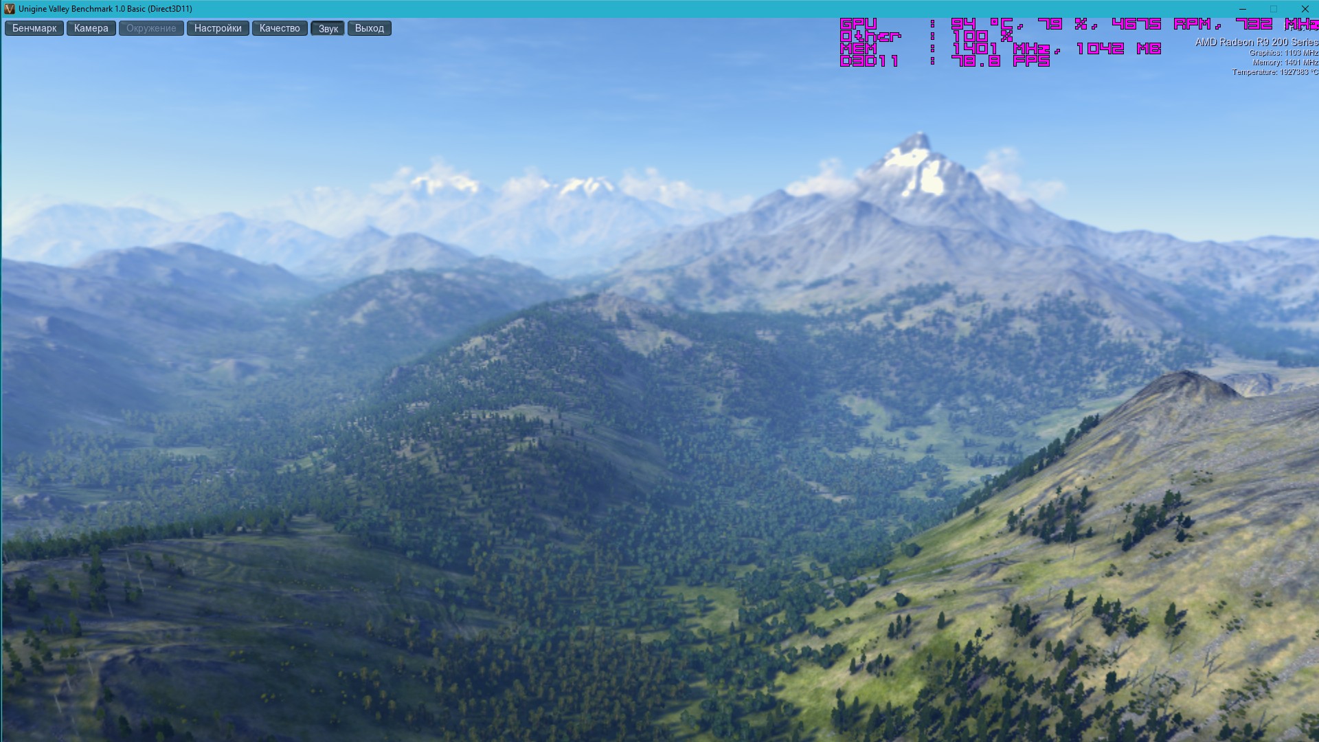

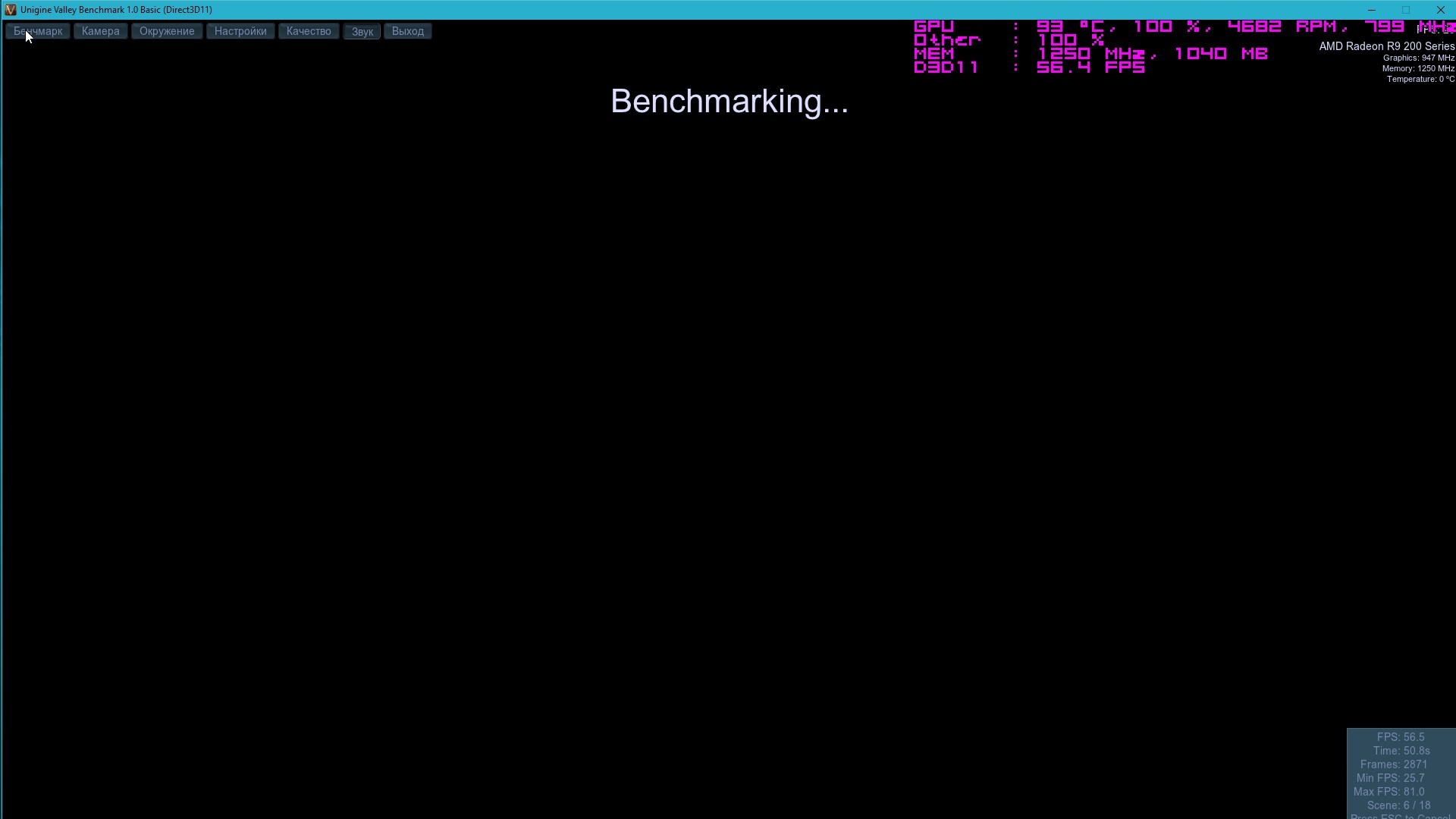

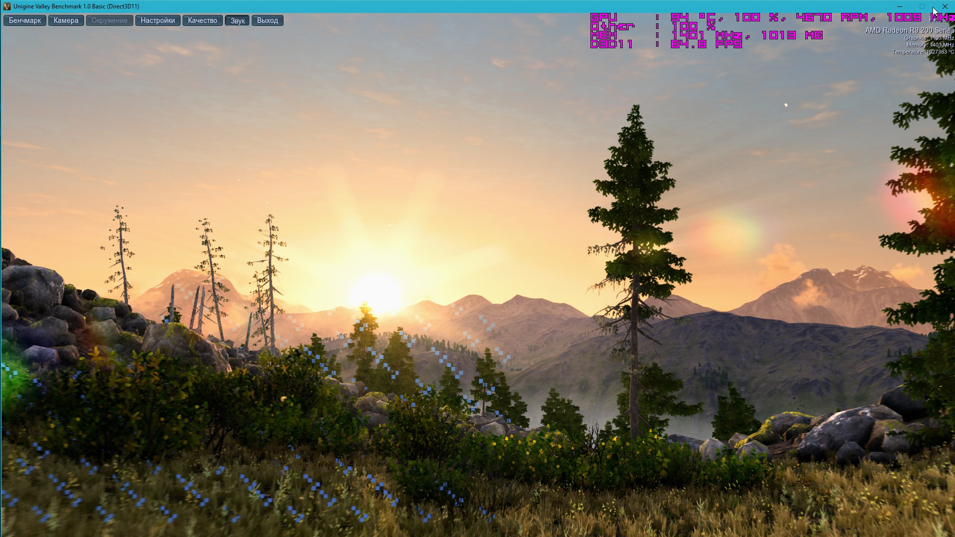

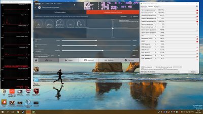

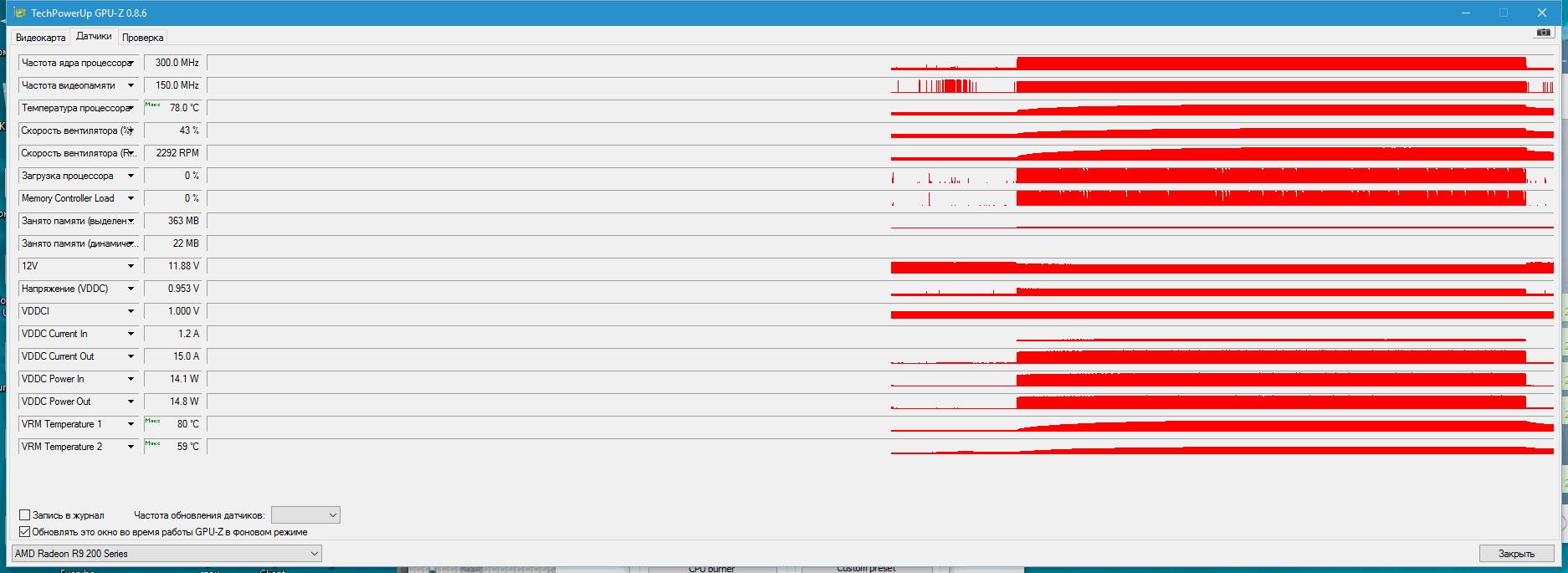

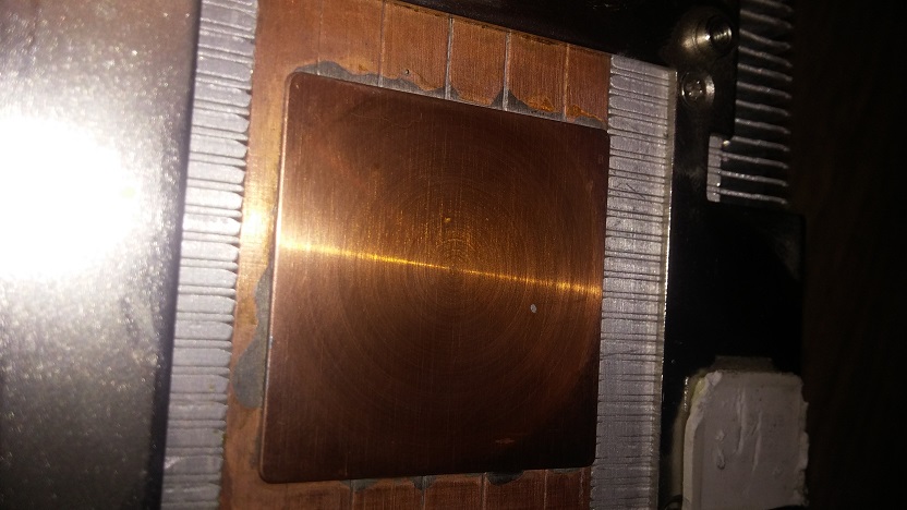

И так, как многие могли заметить, у меня наблюдались достаточно серьёзные проблемы с прогревом карты. Как я понимаю, раньше они тоже были, но судя по всему я их попросту не замечал до недавнего времени. В общем, ситуация была такова:
"Скрины ДО"
01 - дефолт настройки.jpg [ 415.45 КБ | Просмотров: 1218 ]
02-просадки ядра в стоке + память в стоке.jpg [ 61.78 КБ | Просмотров: 1218 ]
03 -Просадака ядра до 732 + 1401 mem.jpg [ 330.49 КБ | Просмотров: 1218 ]
04 - 1103 core + 1401 mem.jpg [ 390.89 КБ | Просмотров: 1218 ]
Естественно после детального рассмотрения графиков, температур и сброса частот, который не радко сажал ПФС со 100 до 30 меня начала одолевать паника. Решился на прошивку биоса с даунвольтингом до 1150, результат - нулевой. Хочу заметить, что ядро проседало и до 505, так что это было очень ощутимо и видно.

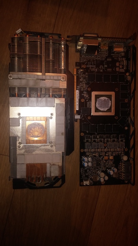

Следующей разумной мыслью был разбор карты с целью изучения, мной был снят радиатор, хотел снять ещё и сами кулеры с пластиной около основания радиатора, но отвертка не взяла болты, ну не суть. Радиатор был успешно снят, после чего я обнаружил, что родная термопаста просто высохла и сейчас имеет вид застывшего бетона, который пришлось выдирать кусачками!!! Стара паста была удалена, взамен нанесено что-то вроде
"такого"
05 - термокакашка.jpg [ 30.5 КБ | Просмотров: 1218 ]

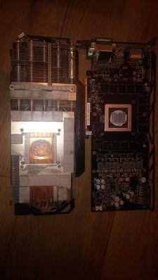

Нанесение "такого" не дало ровным счетом ничего, хотя я был о сием творении немного иного мнения. Далее начался трехсуточный марафон пролистывания форума и изучения всего и вся. В итоге был сделан вывод в необходимости шлифовки основания радиатора + замене термопасты.

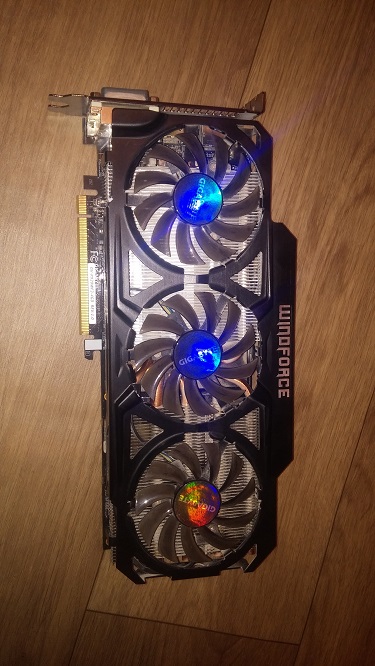

06 - карта.jpg [ 108.7 КБ | Просмотров: 1214 ]
08 - карта в разборе.jpg [ 128.76 КБ | Просмотров: 1214 ]

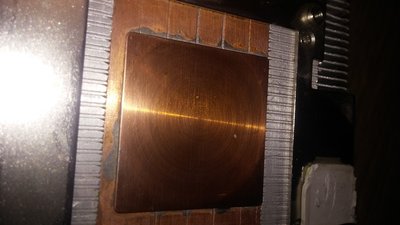

09- основание радиатора - сток.jpg [ 116.67 КБ | Просмотров: 1214 ]
10-основание радиатора МОД01.jpg [ 99.34 КБ | Просмотров: 1214 ]

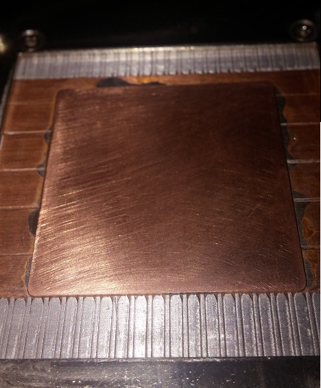

Не буду писать много, снова открыл радиатор, взял ленты для полировки ( использовал 50, 40 и 20) и начал полировать. Конечно полировал не до зеркала, то, что получилось можно увидеть на фото. Полировал вчера, сегодня пришел домой и перед нанесением купленной МХ-2 был сделан контрольно-полировочный забег (фото нет (() и нанесена пста.
Часть 2 - конец
Добавлено спустя 3 минуты 4 секунды:
В конечном итоге мы имеем
"следующее"
После смены пасты и шлифовки.gif [ 31.51 КБ | Просмотров: 1119 ]
Как видно - разница просто колоссальная, максимальный порог, до которого дошла карта в моем любимом КФ 2 - это 83 градуса и уточню, что блок стоит около батареи, буду его переносить оттуда )))
В общем, о результатах судите сами
У тебя на фото gigabyte Windforse, а на скринах RMP системы охлаждения как на референсе. Мне кажется тут попахивает враками.
З.Ы. Беру слова обратно, Windforse могёт 4500 :roll: представляю что за мессер в системнике :D
это ТИ а не термопаста :D , он эластичный при нагреве и твердый в холодном состоянии.

Я не знал, честно ))) Но на проце её/его не было практически, а то, что было уже ни как не охлаждало систему
З.Ы. Беру слова обратно, Windforse могёт 4500 представляю что за мессер в системнике
Могёт могёт )))
теперь можно даже у батареи оставить
Регистрация: 27.10.2013
Не хочу больше 80 греть )))

PsisuchovA не понимаю что дает полировка... другое дело когда поверхность кривая и ты её выравниваешь (но про это ни слова). Думается мне что это эффект от МХ-2 :)
1145 по памяти
1250 стандартное же
Регистрация: 12.05.2006
Фото: 44
Очень много дает! Уменьшается количество пустот между кулером и кристаллом, следовательно профит. Термопаста только заполняет пустоты, уменьшение их количества даст прирост на много больше чем самая навороченная термопаста
[quote="Prof"]как отдать 700Вт, если ты взял 500? легко за счёт вольтажа[/quote]
Регистрация: 26.09.2015
Откуда: Челябинск
TheRock666 где на фотках пустоты увидел? ровная поверхность. Я свои водоблоки тоже шлифовал, на них был следы от фрезы и небольшое искривление, но термопасту я использовал ту же самую. Ничего не изменилось.
Ну на фото видно что изначально была круговая полировка, и на ощупь были очень чувствительные круги, а тут затирка неплохая + по максимуму от царамин избавился. И напутал, 1445 по памяти
Регистрация: 14.11.2014
Откуда: Королёв
freek2005 если ты чего-то не видишь, это не значит что этого чего-то нет ;)
А если серьезно то шероховатость необязательно должна быть видна визуально, и даже если на ощупь ты не чувствуешь шероховатости поверхности, это еще ничего не значит, эти пустоты могут изменятся микронами но они все равно будут влиять на теплообмен т.к. туда может попасть воздух...
По хорошему необходимо полировать до зеркала и то пустоты будут, но тут ИМХО с этим можно не заморачиваться, не те требования к чистоте обработки :)
З.Ы. Учи мат. часть ;)
