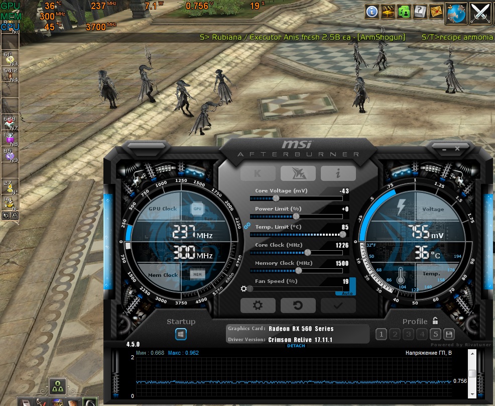

И вопрос по антиразгону(не знаю как сформулировать). Значица так...
80% всего времени комп находится с загруженными в фоне играми типа BS и GE. Ради снижения потребления энергии,в АФ уменьшил частоты проца(с 1226 на 1000) и памяти(с 1250 на 1000),так же занизив напряжение Vcore на -43.Сохранил профиль(при загрузке системы,вставали частоты 1000 и 1000 с выбранным понижением).Провел тесты-всё стабильно,ошибок памяти-0,понижение напряжения выбирал через тестирование и на -43 остановился.Работал комп неделю в таком режиме.. Сегодня при серфинге в Хроме, вылетел на синий экран BSOD(на тот момент стоял 18.3).К сожалению ошибку заснять не удалось-комп сам перегрузился. Попытка загрузить GE(гранадо-эспада) после мелькающего появления окна ввода логин-пароля,сразу гас монитор.Как будто не поддерживается режим разрешения (Самсунг 60гц 1920-1280),но ожидание возврата в пред-режим -нет.То есть,система судя по диодам-работает(Хард-диод помаргивает),но изображения-нет.Приходилось выключать через кнопку.
Вернул настройки по умолчанию(1226,1500),но оставив напряжение заниженным(-47)-всё нормально работает... Сброс напряжения по умолчанию,но с занижением частоты-черный экран при смене режима на 3D..
В чем может быть проблема-то?Разве понижение границы верхних частот может влиять на работу драйвера и видеокарты?
Частоты по умолчанию.Vcore -43.Драйвер 17.11 whql
testik.jpg [ 349.51 КБ | Просмотров: 2678 ]
Asus-b85mg,i7-4770(3.9),MSI GTX1060 3GT OC,KVR16N11/8 х2(16gb),Sys: Adata-256gb(6.0gbps)х2 Win7x64 Ult & Win10x64,Data:WD10EZEX(6.0gbps)x2,БП-750w

Ибо не надо частоту памяти снижать, она (1000 МГц) может конфликтовать с предыдущим состоянием памяти для 2D-режима (тоже 1000 МГц, у меня так, по крайней мере). Вообще смысл память занижать? У неё потребление маленькое.
Тьфу блин.Сам же на свой вопрос ответил и не заметил "черный экран при смене режима на 3D.." :D Смутило,что неделю в таком режиме проработал.А началось после BSOD-a. Да,на частоте памяти 1250 всё нормально пахает. Хотя я не могу связать частоту памяти с 2D-3D режимами. Проц-да,а память как-то не выходит.. Тем более частота памяти сама иной раз опускается до 300 и ничего не вылетает.
Сомнения всё таки есть.Игра в окне,окно ввода логин-пароля не требует же режима 3D,а вылетало именно при загрузке и появлении окна ввода логин\пароль. И ща наблюдая проверил частоту памяти-300 со скачками до 620. А вот когда сама игра уже работает.То с 625 до 1250 скачет.То есть режим 2D-3D на 625 граница?
Добавлено спустя 1 час 27 минут 51 секунду:
Вот что получилось
На частоте памяти 1000-черный экран
На частоте памяти 1100-черный экран
На частоте памяти 1150-белый экран
На частоте памяти 1200 и до 1850-работает
На частоте памяти 2000-песок и вылет драйвера
Частота проца скинута до 1000.
Андервольтинг на -43
Значит дело не в конфликте 2D-3D режима,а что-то ещё...
И.. а чем проверять наинижайшие режимы видеокарты?(не андервольтинг,а именно работу на минимальных частотах проца и памяти)

Раз уж на стоковой частоте видеоядра работает нормально андервольт на -43, то лучше так и оставить, а не занижать производительность, снижая частоту до 1000 МГц. Хотя со временем в более тяжёлых играх такой андервольт может показаться избыточным и придётся его уменьшать по одному шагу (-37, -31 и т.д.). А раз уж память гонится до 1850 МГц, то почему бы не разогнать (только не до упора, наверняка ведь чипы памяти на этой видяшке ничем не охлаждаются)?
Охлаждаются.Радиаторы налеплены и охлаждалка поменяна.Дует и на чипы и на vrm.Память для игр, я до 1750 при частоте проца в 1300,в профиль записал.Хватает для 50-60фпс. Нормально работает и при андервольтинге в -62.При крайнем положении(-100) уже черный экран. При -87 чувствуется нестабильность какая-то,хотя ошибок мемори нет.При -75 вроде норм,но взял запас и остался на -62(Это для разогнанного профиля)-КоД Инфинити,БФ1 работали и не вылетали(при фулл настройках,не ультра).
-43 это для антиразгонного профиля.Для фоновых онлайнок. Пробовал -62,но походу какой-то предел есть.Не андервольтит почему-то(напряжение не снижается). А при -75 черный экран.

Даунклок) А вообще - нужно смотреть по температурам и производительности (а также стабильности) - что на 1000\-43 и что на 1300\-62 и выбирать лучшее (что-то мне подсказывает, что 2й вариант всё же лучше.
Лучше-то он-лучше.Но не экономичен.По этому и использую 1300\1750 -62 только при играх типа БФ1. А онлайн-фоновые игры если их не ограничивать,то они частоту проца и памяти по максимуму начинают пользовать. Скачками,но потребление прыгает. Особенно BS(Blood & Soul), если что-то не так(вылетело одно окно из двух),то на всю катушку видеокарту жарит покруче фурмарка,пока не вырубишь.
По этому и ограничиваю на сколько можно.И не могу теперь понять: где порылась собака, из-за которой даунклок(даже без андервольта) -невозможен....
А не проще поставить лок фпс на частоту монитора или чуть больше, если используется моник с FreeSync?
Моник с FreeSync.А что даст блокирование частоты монитора? Он и так 60-и герцовый.
А на счет FreeSync -я не ставил полный драйвер.Только драйвер видеокарты(через диспетчер) и HD-audio.Вулкан ставил отдельно.А всякие АМД-сеттинг,барны и ливы- не ставил.Ватманы тоже не ставил,что бы была чистая установка не конфликтующая с MSI-After.Но в инфе моника фриниск вроде включен
Да и не совсем понимаю,как частота обновления экрана может вырубать работу видеокарты...
Он ещё должен быть включён в том самом AMD Settings, который не был установлен... У самого всё стоит плюс MSI AB\RTSS, WattTool в автозапуске для включения LLC (напряжение не скачет, в макс. нагрузке стоит то, которое я и поставил), а также профиль OverdriveNTool в автозапуске для выставления вольтажей для всех состояний видеоядра (на случай, если такие же из биоса проигнорируются и выставятся на не те) и увеличения частоты памяти с 2000 до 2200 при напряжении контроллера 800 мВ (вместо 950 мВ). И никаких проблем. Даунвольт получается, в зависимости от требований, от -50 мВ до -75 мВ на стоковой частоте ядра (1425).
Я не про это, а про ваше требование к "экономичности", ведь при установке лока на 60 фпс (в вашем случае) видеокарта и процессор будут меньше нагружаться, следовательно меньше нагрев и потребление всей системы при игре.

alexsash писал(а):
Вот что получилось
У памяти видеокарты тоже тайминги есть. Видимо они прописаны адекватно только на узком диапазоне частот у вас.
Регистрация: 02.06.2016
Agiliter
Та же мысль была.
