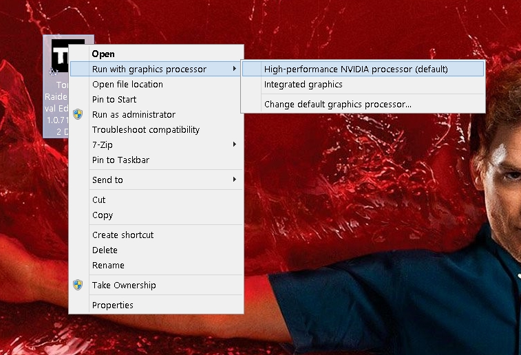

ну по оптимусу и Nvidia 600 серии можно почитать >тут< да за вывод отвечает интегрированная, но считает дискретная, в том случае если оптимус переключил на неё(бывает что и нет), можно попробовать явно указывать приложению использовать Nvidia в контекстном меню, не факт что сработает, но можно попробовать NVIDIA System Tools, и посмотреть как получится разогнать
open_nv.jpg [ 248.66 КБ | Просмотров: 8012 ]

NVIDIA System Tools пробовал - пустышка, пишет ту частоту что я выставил, но в реале она не меняется. (Да и собственно в списке "поддерживаемыe продукты" я не нашел ни 630/640/650 и т.д. мобильных карт.)
А что касается "указывать приложению использовать Nvidia в контекстном меню" - здесь нету такого в конт. меню (именно в этом ноуте), изначально думал ось виновата, но не так. Можно выставить в самом видеодрайвере любой exe на компе, и поставить значение чем его открывать - интег. или дискрет. То есть даже Word можно поставить, чтобы открывало дискреткой. Только все это бутафория. Те настройки, что там - брехня. Например я ставил, чтобы игру открывало интегр. и какую-то программульку дискретной - это до лампочки, NVIDIA Optimus сама выбирает что где, и как открывать.
Эта "автоматизация" жутко бесит, из-за прихоти Intel в современных ноутах отключили возможность вручную переключаться между видяхами. :bandhead:
У меня всё нормально срабатывает, попробуй обновить драйверы отсюда> LaptopVideo2Go <(при необходимости использовать modified INF) так же желательно обновить дрова на Intel HD
