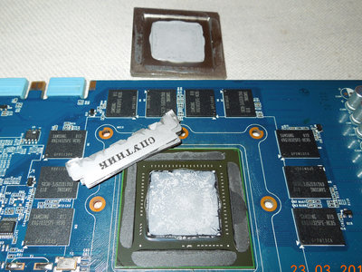

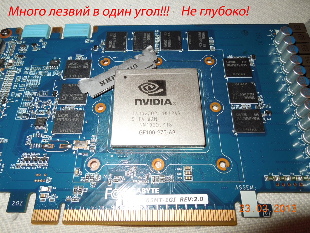

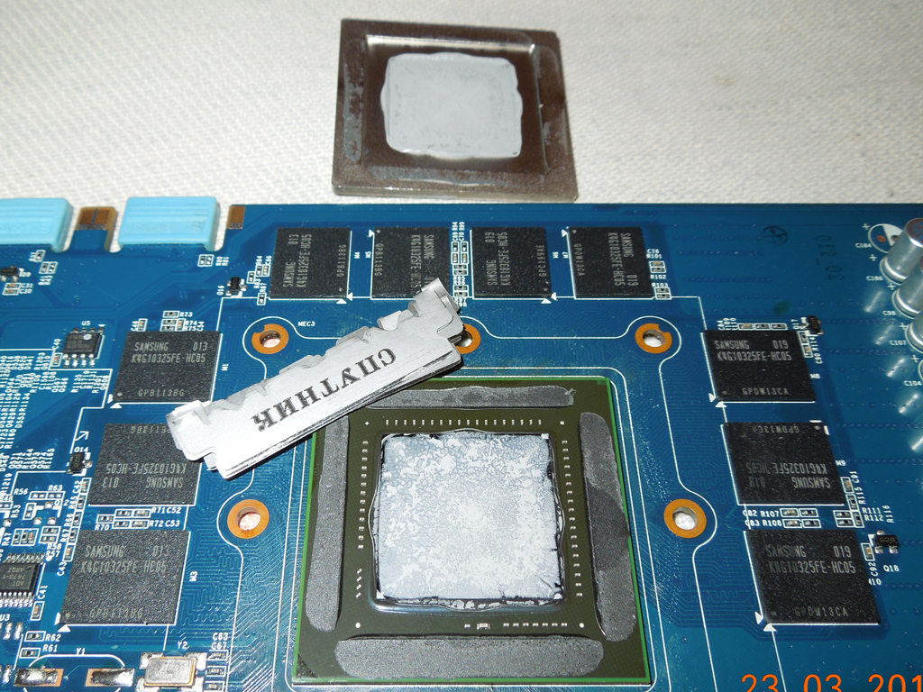

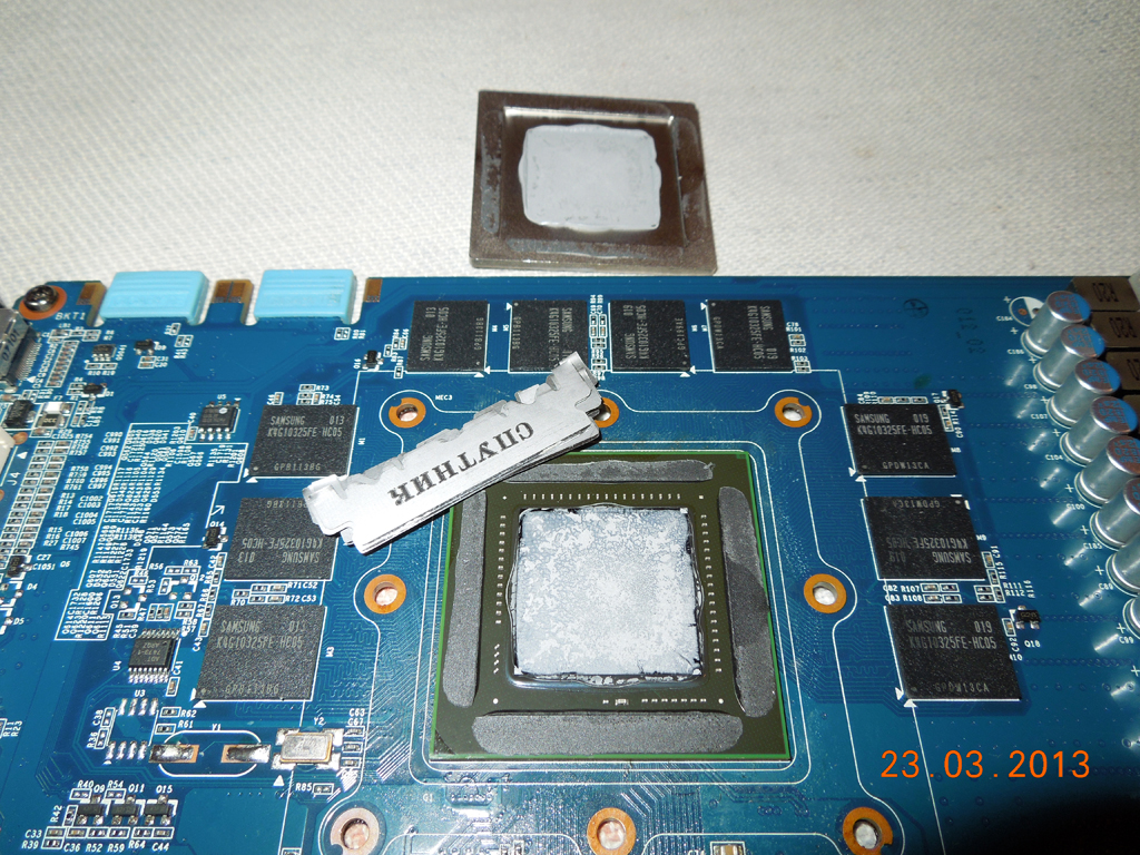

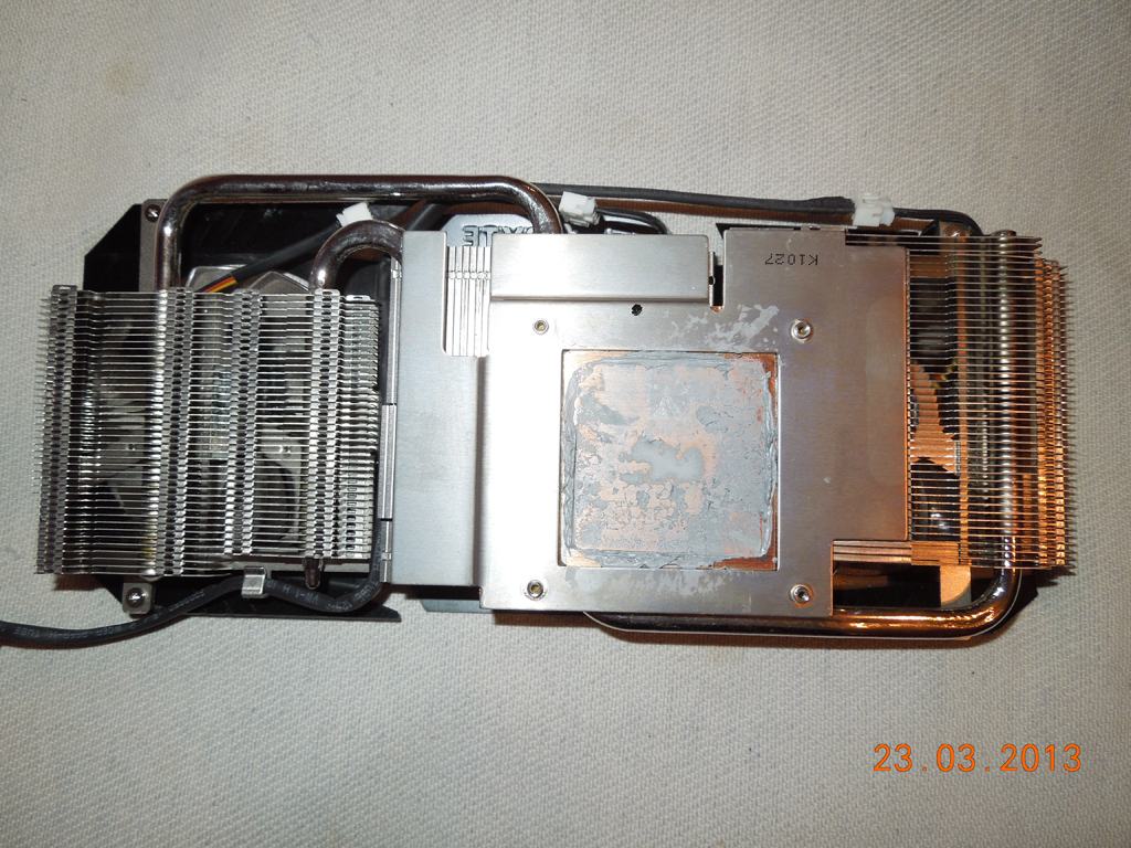

Почитал форум и тоже решил снять крыжку со своей Gigabyte Nvidia GTX 465!
Оказалось всё очень просто!!!
Сначала снял охлаждение и почистил чип от высохшей термопасты. После, нашел самый большой зазор между крыжкой и тексталитом и вставил туда половинку лезвия, не глубоко! Сломал несколько лезвий пополам чтобы легче было вставлять и начал запихивать по одному в один и тот же край, друг на друга. Когда лезвий накопилось штук 8, аккуратно нагрел феном до высокой температуры подсунул не глубоко маленькую заточеную отвёртку и потянул.. Крыжка благополучно отлетела!
Вот и всё!!!
В итоге, со снятой крыжкой мне НЕ удалось нормально прижать обратно Систему Охлаждения к чипу, потаму как образовался зазор чуть больше 1 мм! Скорее всего поменяю СО на более универсальную..

Archekoff,под крышкой паста высохшая была?
Регистрация: 24.03.2013
Откуда: Санкт-Петербург
Да, ватной палочкой соскрёб и намазал MX2!

Фото: 86
Archekoff
А обратно поставить теплораспределительную крышку не судьба? Поменять термопасту между крышкой и GPU и посадить крышку на суперклей.И все.В тоге и температуры чуть уменьшутся и СО обратно встанет.

Я и поставил всё обратно, намазав везде MX2, только я на Чип расчитывал поставить!!!
Добавлено спустя 1 минуту 51 секунду:
И кстати температура незаметно уменьшилась, максимум на 5°C!!! Фигня...
