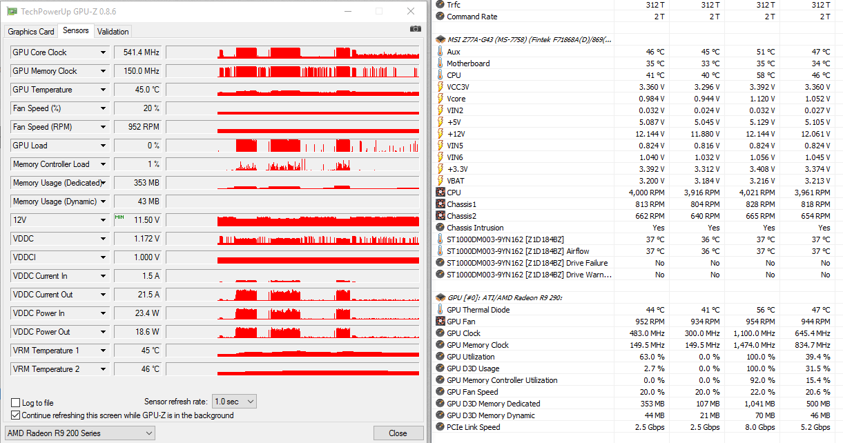

Gigamal для статистики
2016-02-11 18-45-03 TechPowerUp GPU-Z 0.8.6.png [ 97.78 КБ | Просмотров: 1007 ]

Парни, прогоните любой тяжелый бенч, с включенным gpu-z, или другой прогой фиксирующей напряжения. Интересует конкретно линия 12 вольт. Нужно минимальное значение. Сдается мне, БП который я взял - полное и беспросветное говно.
мой результат
