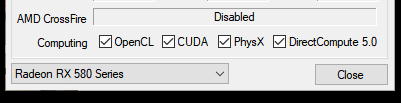

Интикуресно. :D
2018-05-24_224443.jpg [ 28.21 КБ | Просмотров: 2571 ]
