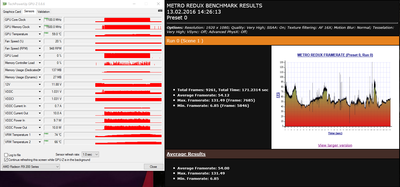

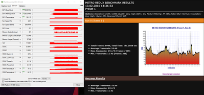

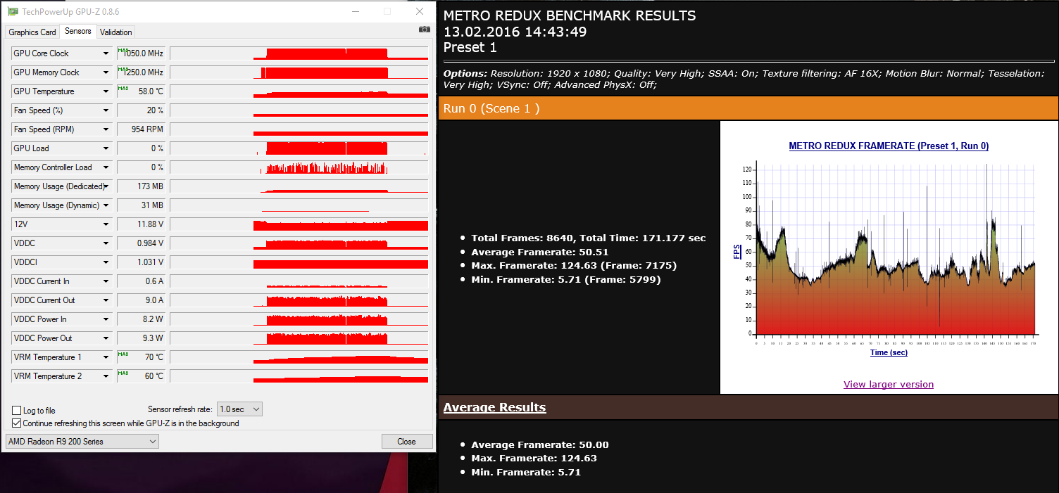

Прогнал тест Metro Redux, вот результаты
1100/1250
1250.png [ 112.13 КБ | Просмотров: 908 ]
1100/1500
1500.png [ 112.22 КБ | Просмотров: 908 ]
Ну и для оценки результата
1050/1250
1050.png [ 116.11 КБ | Просмотров: 908 ]
Хз что происходит с min fps, замечал во многих тестах (не моих), ну и как видно падение этого значения не связано с разгоном памяти
