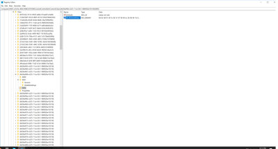

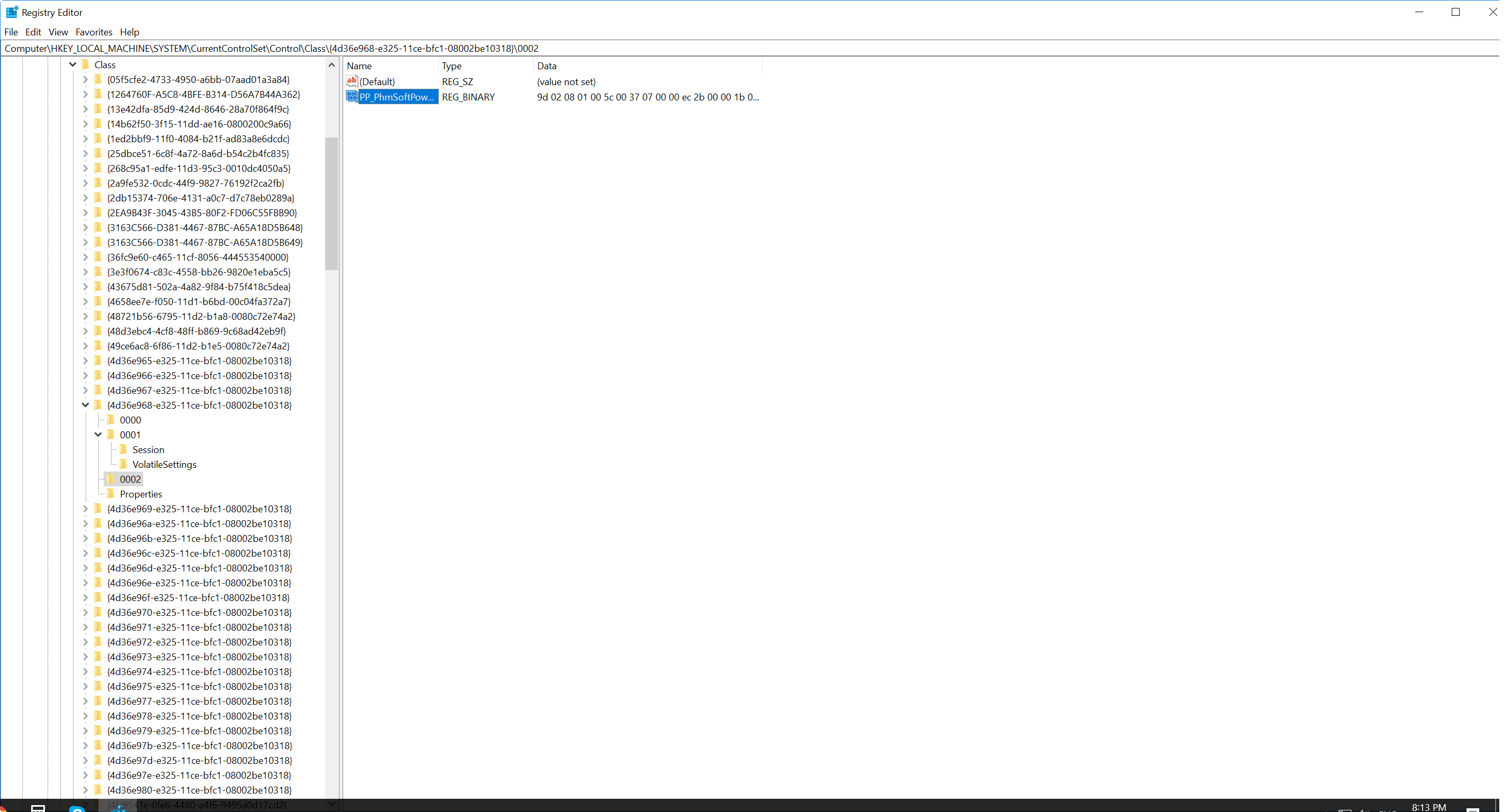

Регистрация: 10.07.2004
Фото: 14
stormpand писал(а):
как именно
просто удали ее из реестра , PP_phmSoftPowerPlay где то среди 0000 , 0001 и так далее в зависимости от количества видеокарт что побывали в системе
powerplaytable.jpg [ 1.14 МБ | Просмотров: 1219 ]
