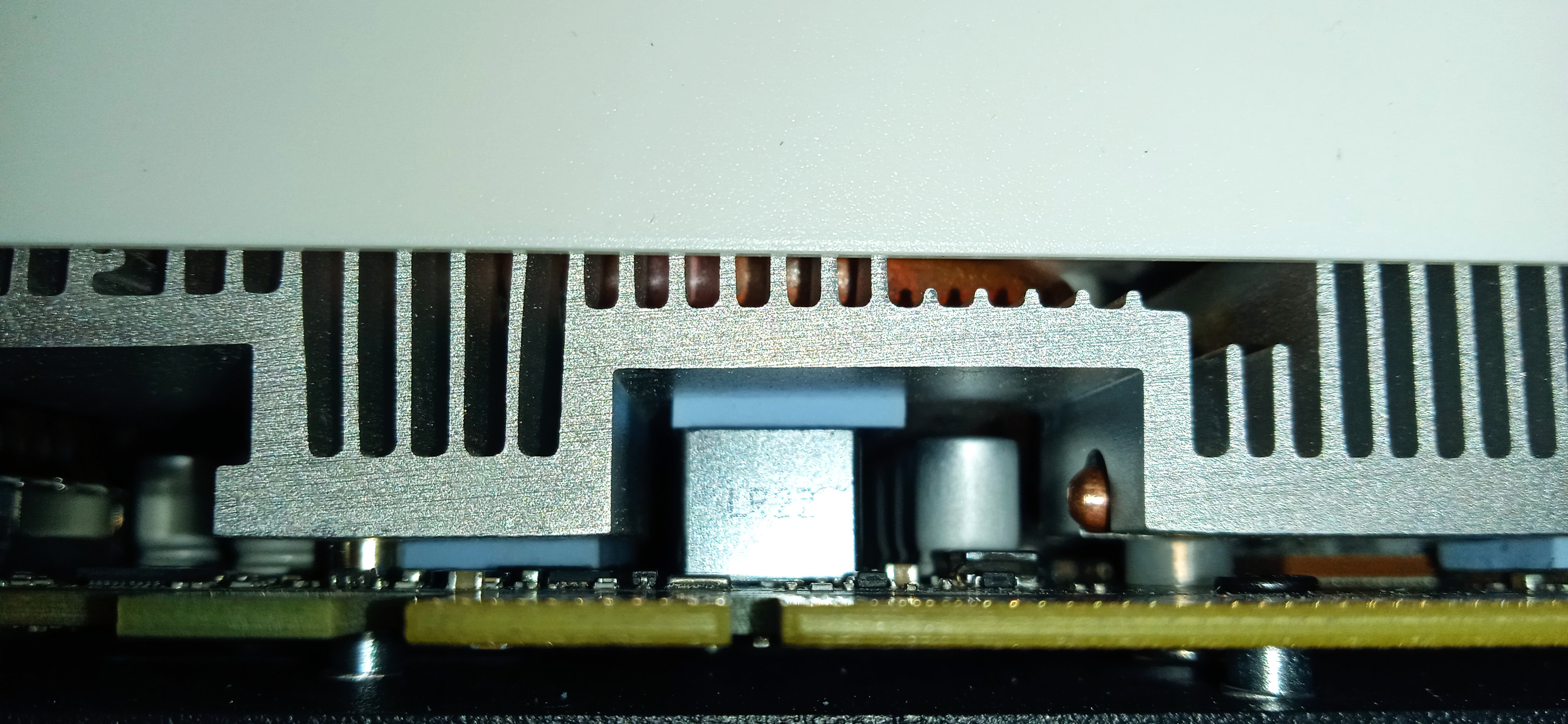

На памяти-то лежат, а вот на vrm нифига. Посмотрел на Озоне фотки владельцев - из тех где можно было рассмотреть ни у кого не лежат. Значит китайцы по каким-то причинам передумали их туда ставить, возможно из-за дополнительного нагрева и без того слабенького радиатора. Но если мосфеты так сильно греются, тогда вообще непонятно как они там живут. Ведь обдуваются они только воздухом, который попадает к ним через дырищу в глухом радиаторе. А уж как хорошо - вопрос риторический. Я уж и прокладку для них купил, а разобрать пока тоже не решаюсь. Вдруг ещё хуже станет и они вместо того чтобы охлаждаться наоборот от этого радиатора еще больше греться начнут)
Приехали гигабайтовские вертушки. По крепежным отверстиям они не подходят. Об этом я знал, собирался колхозить. Но когда сравнил их с сойевскими, передумал. Они на 3мм оказались тоньше и рациональность такой замены вызвала у меня некоторые сомнения.
Зато догадался прошить ее прошивкой от трехвертушечной гиги. Ведь крутить три вентилятора и два это разные вещи. Стартуют они к сожалению так и не пойми как, но по оборотам хотя бы нормально выстроены. Сейчас при 75° где-то 2500-2600 оборотов, что соответствует 80% и похоже на правду. Но уши напрягает.
В общем, пока не знаю что делать дальше. Момент с никаким охлаждением vrm прям напрягает. С другой стороны вроде пока все работает...

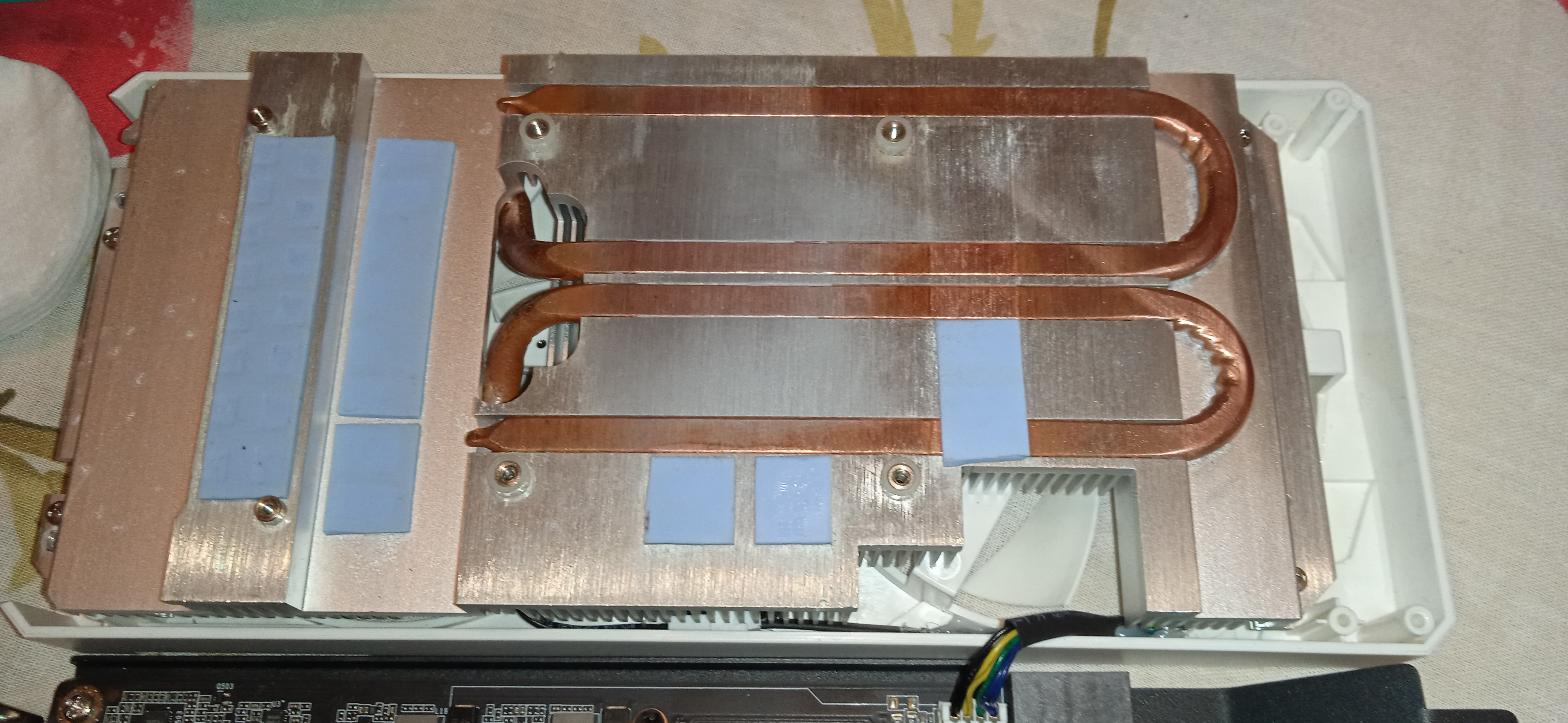

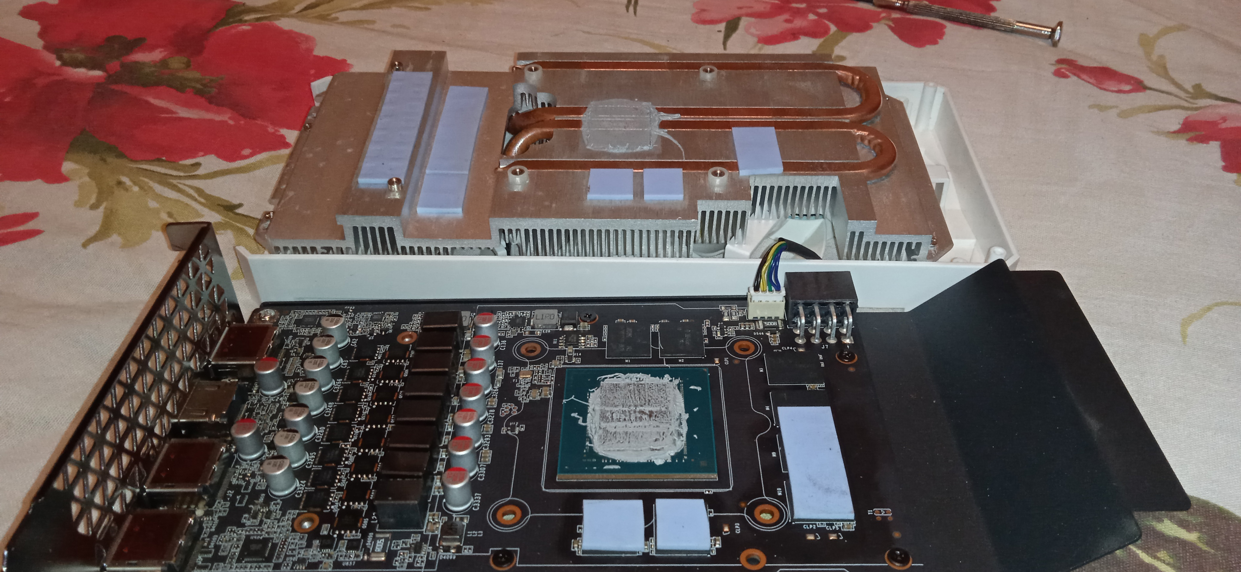

Регистрация: 27.08.2009
Откуда: Санкт-Петербург

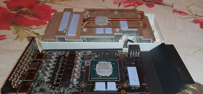

Степашка писал(а):
а вот на vrm нифига
У моего экземпляра есть.
IMG_20230417_040544_1.jpg [ 1.65 МБ | Просмотров: 2601 ]
IMG_20230417_035628_1.jpg [ 1.52 МБ | Просмотров: 2601 ]
IMG_20230417_035248.jpg [ 1.49 МБ | Просмотров: 2601 ]
Регистрация: 31.05.2006
Откуда: Шаболовка, 37
md_max, ого. А зачем разобрал, не хотел же? Теперь вот тоже придется...
Прокладка на дросселях, полагаю, для шумоизоляции?)
Ну и как? Похожа она на новую или не очень? Я-то в этом не шарю.

Степашка Хз вроде похоже на новую. Правда чипы давно не производят уже. Вот всякие LM1875 еще раньше закончили производить, а у китайцев они есть, миллион подделок, но бывают и оригиналы. Разобрал чтобы пасту поменять и посмотреть что будет. Так то 70 градусов не много, а стало намазав такой же серой 62.
В начале я её не разбирал так как играл на ней, тестировал так сказать. Если бы она сломалась - какую получил, такую и отдал. А сейчас чего уже, вроде все нормально. Два года сидеть и думать - новая она была или нет, а паста там как поживает. На карте пломб и не было кстати.

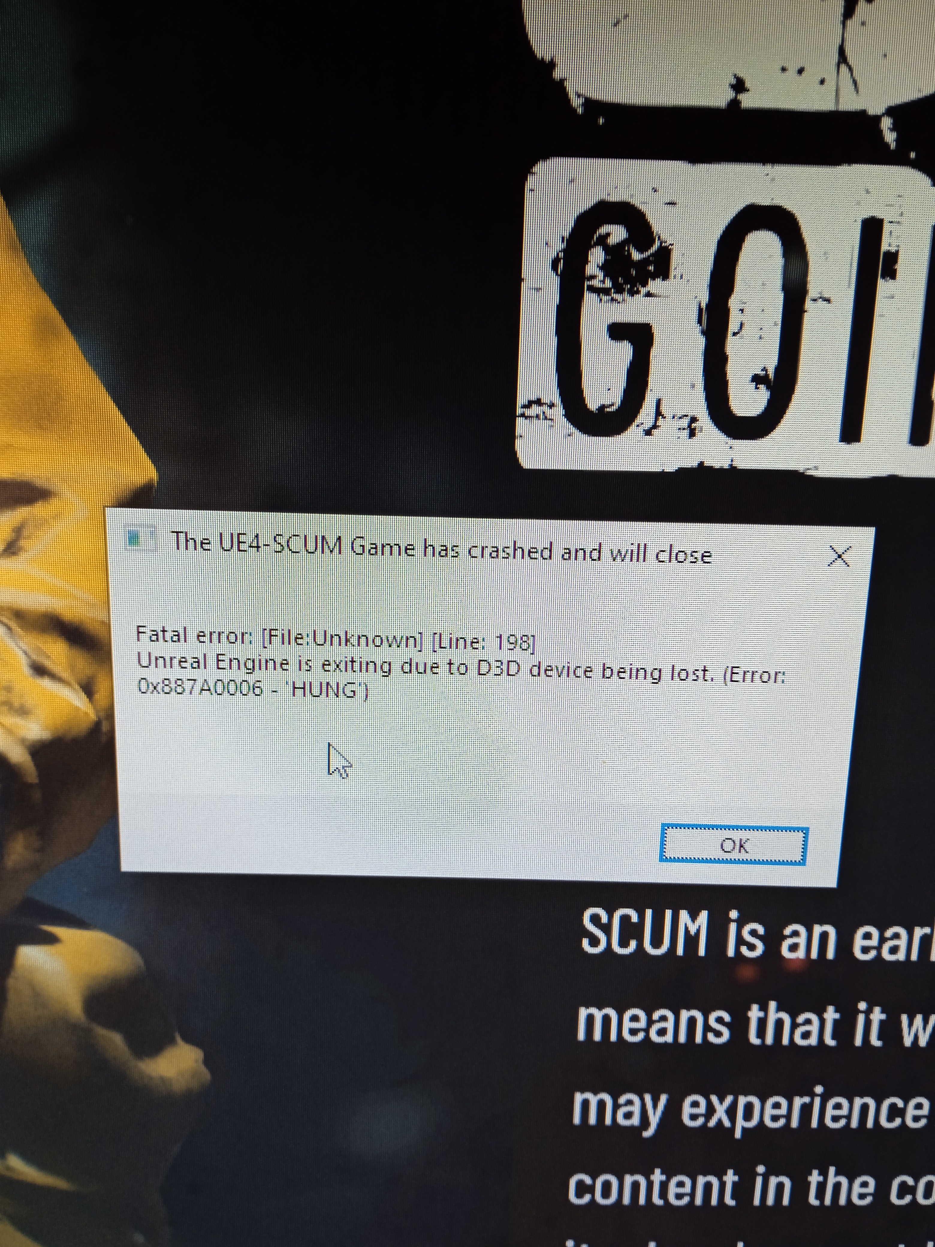

Всем привет.
Моя проблема началась в игре - сначала она зависла с черным экраном, через секунд 5 продолжила работу. Причем немного начали глючить текстуры. Помог перезапуск игры.
В течение дня проблема стала повторяться чаще. В дальнейшем экран гас уже на рабочем столе (без запуска 3D-приложений). Гас и включался со стандартным окном от монитора - какой сигнальный кабель подключен.
У меня palit rtx 2080 ti, aorus fv43u, i7 9700K, rog strix z370-h gaming, Win 10 x64
Первым делом обновил дрова на видюху - поставил 531.68 - не помогло
Подумал, что проблема в сигнальном кабеле - подключил через HDMI - не помогло, взял другой DP - не помогло.
Подключил другой моник - не помогло
Подключил свою старую 980 вместо 2080 ti - помогло только в другом разъеме PCI. Че за бред?? То есть комп стал нормально работать только если вставлена 980 в 1 из 2-х разъемов PCI-E. В остальных случаях экран гаснет после приветствия
Проблема усилилась и стала проявляться сразу после экрана приветствия. Винда грузится нормально, но после экрана приветствия экран гаснет и включается. Дошло до того, что он перестал включать и спустя секунд где-то 30 выдавал синий экран смерти: сначала с ошибкой DRIVER IRQL NOT LESS OR EQUAL, потом стала появляться DPC WATCHDOG VIOLATION. Иногда синего экрана нет, он просто черный без курсора.
Я относил комп на диагностику - БП проверили отдельно, дали заключение, что есть просадки по 20В-линии, БП заменил. Только он и был на гарантии.
Отдельно от него отнес мат. плату, проц, память, видюху - их протестили, видимо, на загрузочной флешке - сказали, что винда грузится норм.
Вчера вечером попробовал на новом БП - такая же шляпа. Причем если подключить 980 вместо 2080 ti, то всё норм на обоих PCI-E. Чудеса начинаются, когда стоит 2080 ti, причем неважно, в каком PCI. Экран приветствия со списком пользователей появляется не в родном разрешении монитора. Потом разрешение автоматически пытается смениться на родное для моника, и экран гаснет.
Я обновлял все дрова на мат плату с их сайта, ставил старые дрова на видюху - бесполезно. Винду пока не стал переустанавливать. Надеюсь, проблема не в ней.
Помогите, плиз, разобраться!!

С зеленым лагерем давно такая проблема имеет место быть, началось все с 1070, на 3070 анлогично и 2080Ти аурос такие же грабли.. гасит монитор на приветственном окне.. Взаимосвязь выявлена с напряжением на проц... Или частотой последнего... Или одно повышать иди другое понижать... Причем бывает вываливает в самый неожиданный момент система отработала стабильно 3 месяца... Чаще всего такое случается после полного обесточивания системника... Так универсальную таблетку не нашел, @бусь..
Intel i9 11900, Aorus Extreme Waterforce Z490, Kingston 32gb 3700Mhz, Aorus 4070Ti Extreme 12gb, Aorus 1200watt,Tt Core X71 Tg, Samsung 980 1tb+ Samsung Evo 850 512gb
Регистрация: 29.04.2023
Я 3 года на ней просидел и всё норм. И вдруг внезапно началась эта дичь.
То есть пробовать повышать напряжение на проце или снижает частоту вручную?

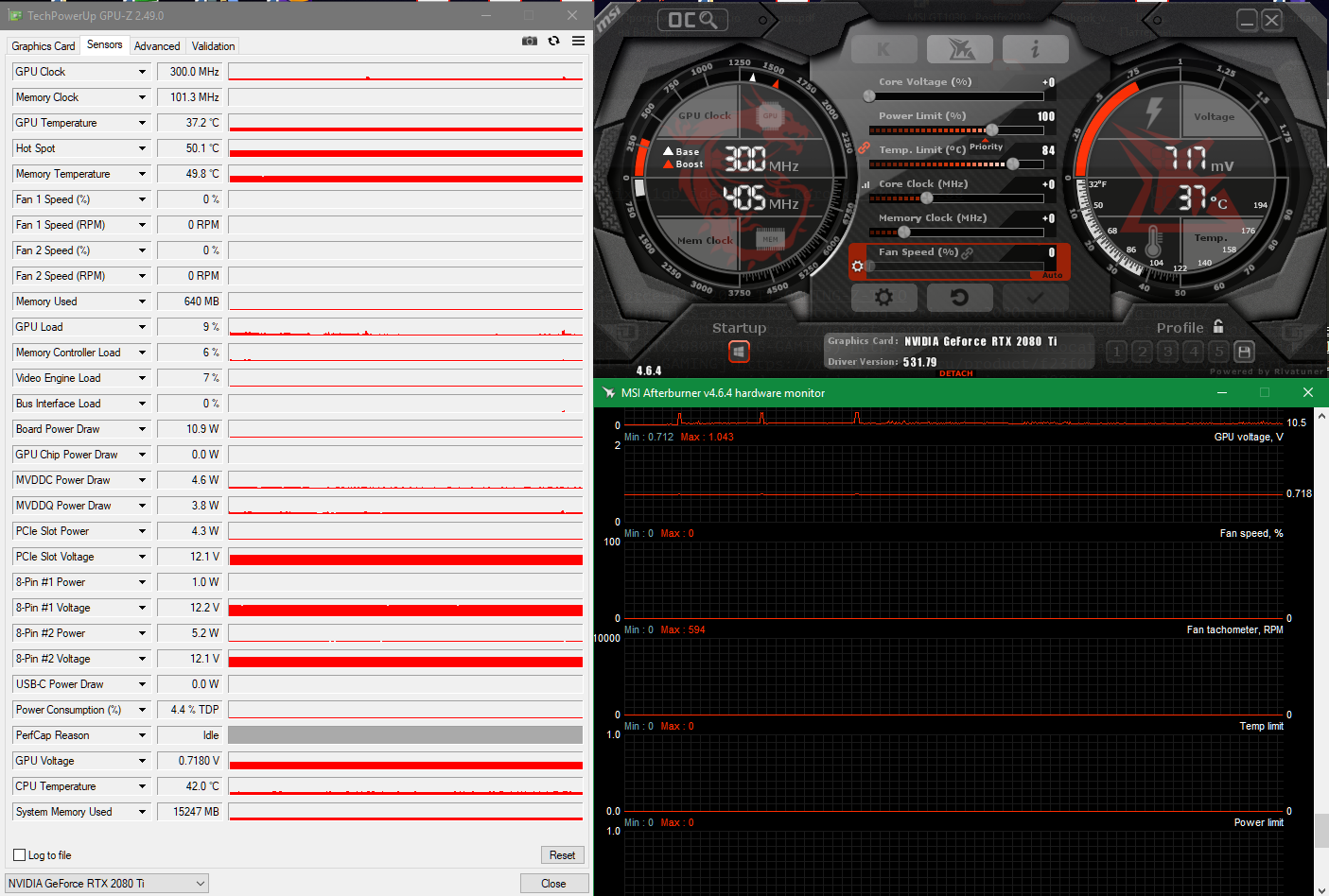

Парни, короткий вопрос - 2080 Ti (если влияет - rog strix gaming) реально даунвольтнуть чтобы в обычном десктопном режиме без нагрузки на ВК была в пассивном режиме? Корпус большой, продувается умеренно, но оставив вертушку включаться в 60гр. в MSI AB карта до них нагрелась на дефолных настройках. Столько или ещё выше стрёмно оставлять, хотелось бы до 55гр уложиться. Если выше 60 только то наверное лучше вертушки на минималках оставить, это вроде около 18%.
Была раньше 2070S тоже strix - на ней не помню как без даунвольтинга, но с ним точно целыми днями было с вертушками в 0 когда работал в режиме офисной балалайки. Тут понятно мощи побольше, но без нагрузки неужели настолько сильнее греется? Или даунвольтом можно сильно понизить?
Плох тот потанцевал, который не мечтает стать раскрытым.
Регистрация: 02.12.2009
Откуда: Russia
Фото: 17
sticker 60C без нагрузки?
Регистрация: 04.05.2020
Фото: 5
Упс. Походу ложная тревога. Моя поторопилась постить вопрос.
В общем, какой-то глюк вышел при замене карты. Стояла 1030 и дрова к ней 516.94
Толи дрова неправильно чего-то увидели, то ли MSI AB чего-то недопонял и может частоты не скидывал без нагрузки.
Поставил свежие дрова, актуальный Game Ready сейчас 531.79, перегрузил и стало вполне норм.
При температуре в комнате около 20-22 градусов ядро около 40гр, память/хотспот около 50.
Так жить можно)
Комментарий к файлу: графики
rtx2080ti.png [ 411.11 КБ | Просмотров: 1917 ]

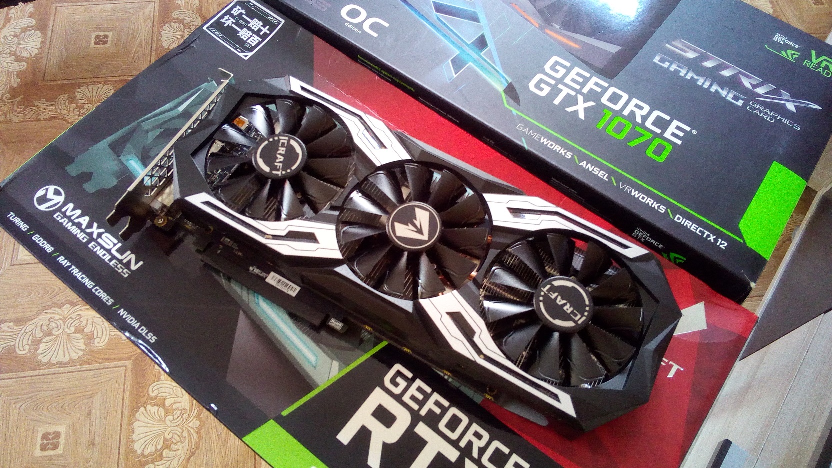

На распродаже взял MaxSun icraft 2060 Super (вышло 18к)
IMG_20230503_152906.jpg [ 761.19 КБ | Просмотров: 1890 ]
bandicam 2023-05-04 12-17-08-263.jpg [ 174.45 КБ | Просмотров: 1890 ]
AMD Ryzen 7 5700x @4.6GHz||ASUS TUF GAMING ||DDR4 2x16GB||ASUS Dual Evo RTX4060Ti
Intel Xeon E5-2690v4 @3.2GHz||X99 Jingsha D8 ||DDR4 4x8GB||ASUS Strix GTX1070

Echo222 писал(а):
Всем привет.
Проблемы с видеопамятью , при подхвате драйвера картой гаснет . Ничего необычного . 5к рублей вам заменят банку и обслужат карту . Не ищите дешёвый сервис , ищите известный , с Ютуб каналом . Карта хорошая , рукожопам не рекомендую ее отдавать на ремонт , и экономить тоже глупо

Доброго времени суток, GIGABYTE RTX 2080 SUPER WindForce OC GV-N208SWF3OC-8GD
Поменял прокладки запустил бублик 69267 не могу найти информацию по "hot spot" в 104 градуса и на камне 80 почти
Буду признателен информации
Регистрация: 08.09.2019
Фото: 157
di3s писал(а):
бублик
У тебя температуры высокие . М/у камнем и hot spot разница 14 гр. должна быть . У меня была 2080 , гигабайт косячил с термопастой потом правильно собрать трудно но другого выбора нет .65305
I7-14700K , Z790 Master X , RTX 5080 GameRock OC , Arctic Cooling Liquid Freezer II - 420 A-RGB , MO27Q28G .
Регистрация: 19.10.2020
AnPriz писал(а):
di3s писал(а):
бублик
Выглядит красиво, но отличие большое конечно между этими сериями как мин. у меня охлаждения с завода на 1ю линии банок отсутствует, но это не суть, проковырялся 2 часа с заменой, первый раз собрал не понял почему не включается(сразу тухла) :) потом разобрал смотрю термуха с камня в общее не соприкасается с медной подошвой, посмотрел зазор между подошвой и банками памяти не ровная да же не знаю как описать, пришлось раскатал прокладки на памяти, ну, и по итогу получил этот результат в 80/104 по следу площадки прокладки вроде как соприкасаются все которые должны. Использовал Термопрокладка Thermalright Odyssey Thermal Pad Теплопроводность:12.8 Вт/мК
Возникает вопрос, если смысл что то переклеивать или жить с 80/104 при загрузке в бубли можно?
И вопрос на чипах какой размер 0,5 на фото не видно просто
Фото: 157
di3s писал(а):
вопрос
На чипах 0.5 мм. .После первой разборки ставил на чипы 1.0 мм. результат нулевой температура чипа за 80 гр.. Поставил 0.5 мм. после второй разборки и тогда получил что хотел но это из-за того что arctic жесткие другие термопрокладки более мягкие может быть и подошли .
