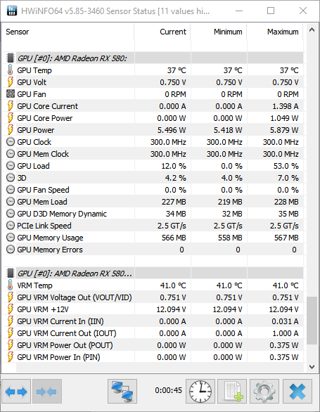

Скачай эту прогу - https://www.fosshub.com/HWiNFO.html/hwi_585_3460.zip нагрузи хорошо карту игрой и скинь сюда скриншот, вот этой области:
2018-06-25_062833.jpg [ 281.42 КБ | Просмотров: 2723 ]

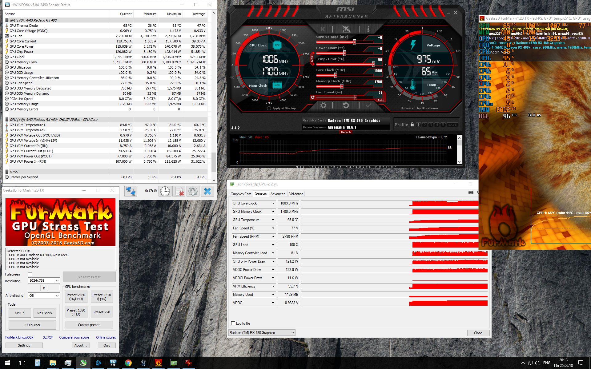

Cкинь сюда скриншот
Версия винды 10 x64 LTSB 1607
Карта майнила где-то год назад в течение 2-3 мес, с перерывами.
Термопрокладки на месте...
Драйверы переставлял.
Скриншот ниже после нескольких минут Фурмарка.
Clipboard03.jpg [ 514.3 КБ | Просмотров: 2574 ]

BeyGadov По ВРМ многовато градусов, думаю. Моя карта +5-7 от гпу держит, а тут аж +19. Прокладки возможно износились, как следствие перегрев врм и глюки.
