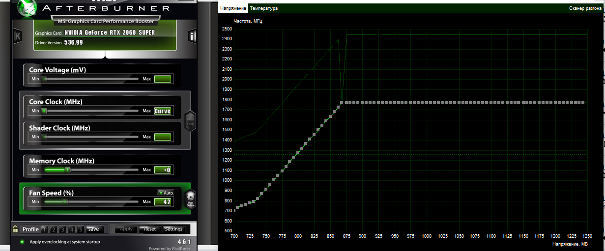

всем привет, купил гэлэкси 2060 супер . у нее охлад не очень, сделал ей вот такой андервольтинг. посмотрите пожалуйста нормально сделал ? или можно еще что то подкрутить ? спасибо !
курва.png [ 165.45 КБ | Просмотров: 2597 ]
мин напруга.png [ 1.42 КБ | Просмотров: 2597 ]
макс напруга.png [ 1.35 КБ | Просмотров: 2597 ]
Регистрация: 26.05.2005
Норм

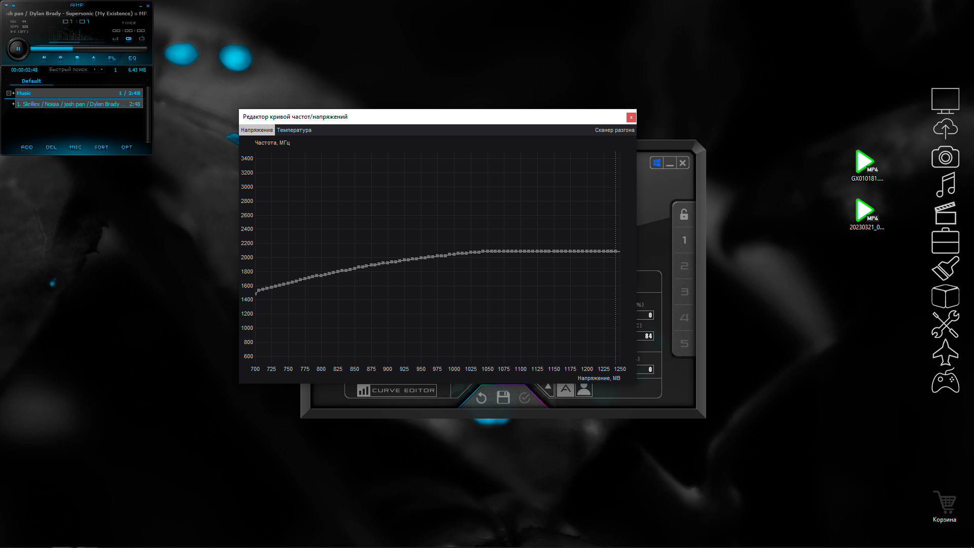

Ребят всем доброго дня , утра или вечера!помогите разобраться с проблемой, в наличии rtx 2080 super ,проблема в том что не работает gpu-boost , карта намертво упирается в 1650mhz и 765mv и не даёт регулировать не настройки питания ни частоту ядра , после преминения в ab все значения становятся по дефолту , но проблема в том что после 1650 mhz должен подключаться gpu boost ток рости а частота подыматься до 1860 mhz но этого не происходит , температуры карты все в норме при 1650 mhz 56 градусов, блок питания 750ват , должен вытягивать её процессор i7 8700k по идее тоже не должно быть проблемм ,мать gigabite z390m , тестировал во всем что можно придумать в простое частота 300mhz в нагрузке 1650 и хоть убейся ни чего не даёт сделать с настройками , в ab стоят все галочки , все опции разблокированы , в настройках электропитания стоит режим максимальной производительности ,windows 10 .Помогите пожалуйста потому как уже не знаю к кому обратиться с данной проблемой, да я ещё и врейсе в данный момент и с интернетом не очень , заранее благодарен
Регистрация: 02.12.2009
Откуда: Russia
Фото: 17
djohn3w кривую MS AB покажи.

Регистрация: 08.09.2023

Обязательно скину но чуток позже
Добавлено спустя 4 часа 56 минут 20 секунд:
djohn3w писал(а):

Комментарий к файлу: Вот скрин

Регистрация: 09.09.2012
djohn3w а зачем lock на последней точке?
