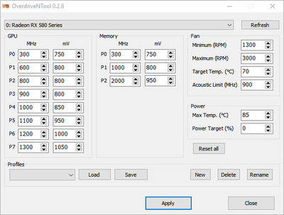

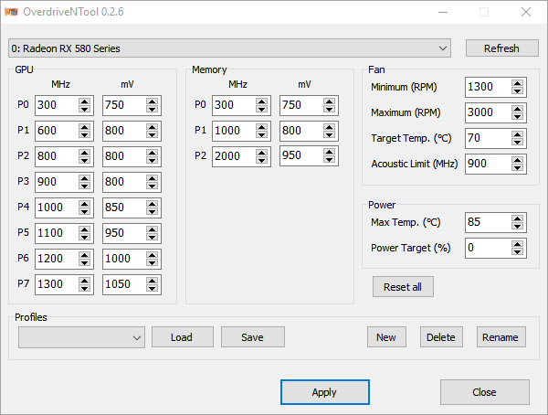

Попробуй установить более старый драйвер, 17-й версии, если проблема исчезнет, то обнови винду до 1803. (сам пока винду у себя не обновил до 1803, на новых драйверах ловил глюки и синьку).
Удали весь софт, которым ты разгоняешь и даунвольтиш карту, MSI Afterburner в том числе (и тем более софт от производителя карты, если такой установлен).
(Дело в том, что проги часто конфликтуют с видео драйвером и после этого происходит сбой, могут сбрасываться частоты, напряжения и т.д, сам с этим сталкивался.)
Используй для даунвольта и других манипуляций с частотами одну единственную софтину, а именно эту - https://www.dropbox.com/s/fnh0l2310gluk ... .6.7z?dl=1
И сделай в этой софтине скриншот своих настроек по дефолту.
Вот мой пример:
2018-06-26_062652.jpg [ 136.38 КБ | Просмотров: 10887 ]
