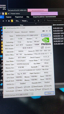

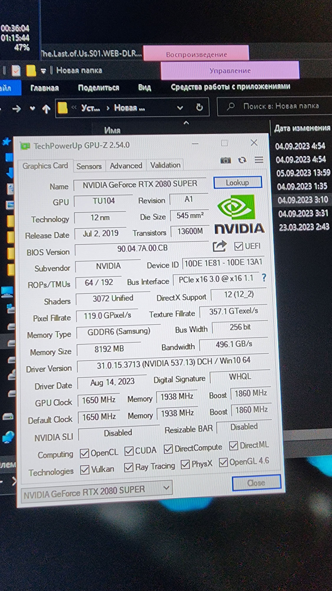

djohn3w полное название видеокарты какое?
Регистрация: 08.09.2023
Inno 3d rtx 2080 super
Добавлено спустя 15 минут 20 секунд:
Вот ещё скриншот , с вендером и серийником
Комментарий к файлу: Вот ещё скриншот , с вендером и серийником
PSX_20230909_121158.jpg [ 519.13 КБ | Просмотров: 1119 ]

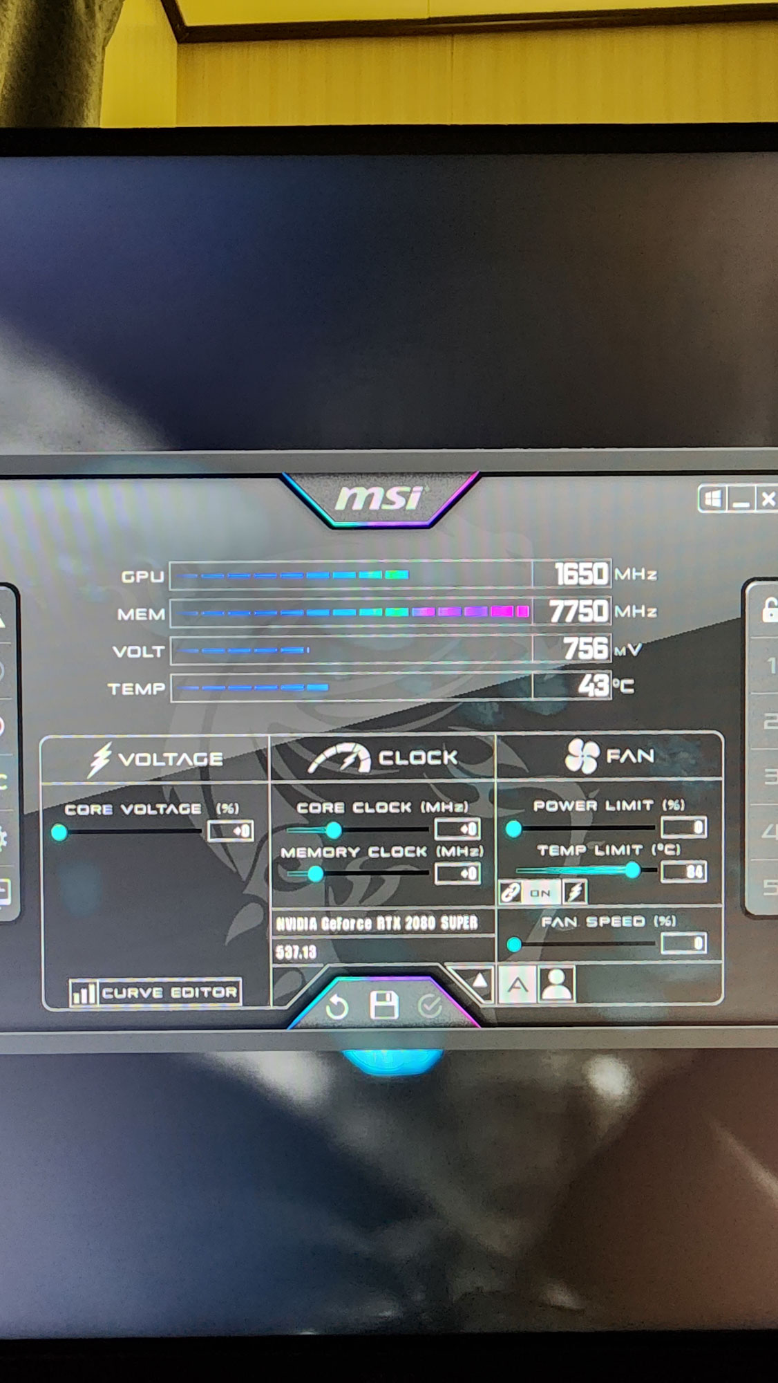

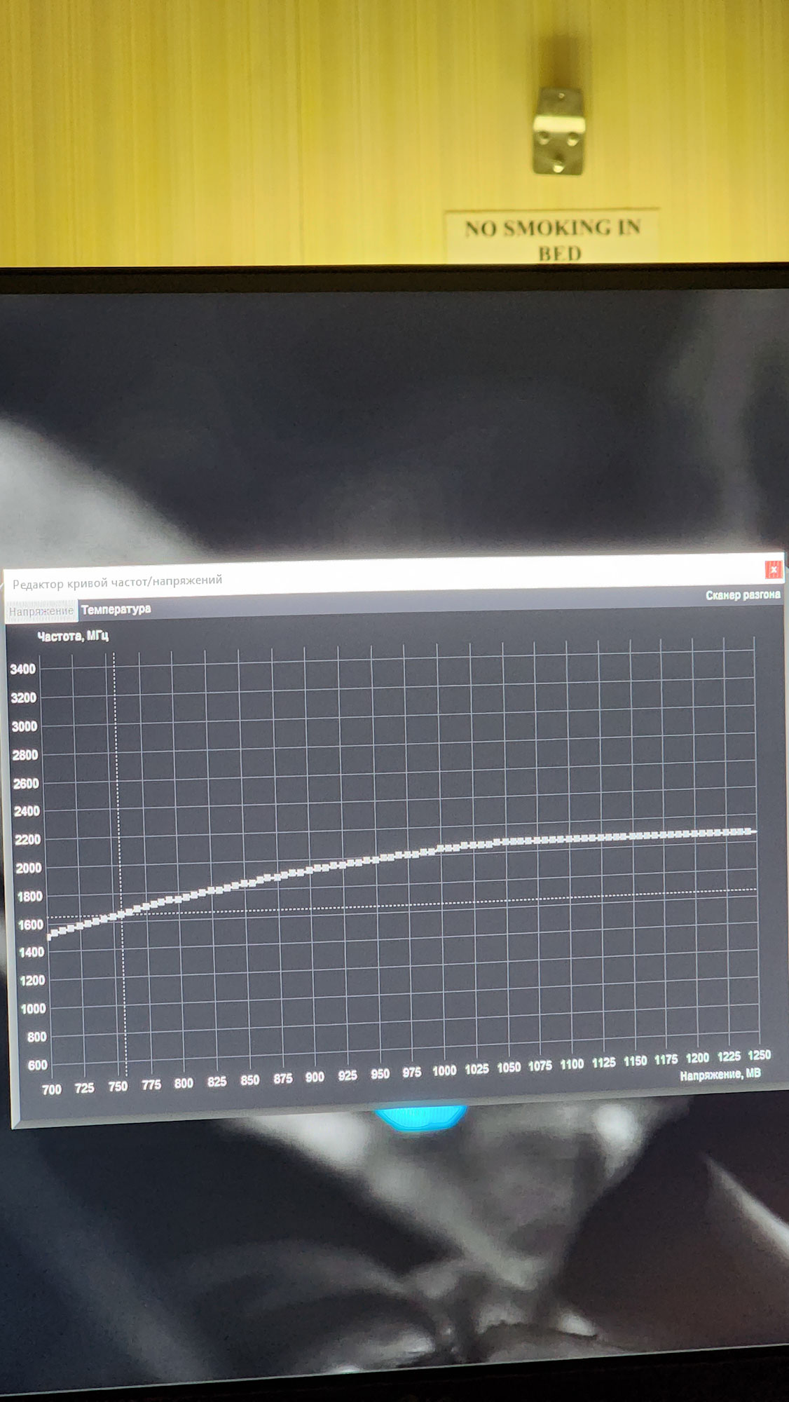

Сделал все как положено , удалил через ddu ,сделал чистую установку , увы не помогло
Добавлено спустя 2 минуты 19 секунд:
Все равно 1650 mhz
PSX_20230909_171744.jpg [ 296.77 КБ | Просмотров: 1006 ]
PSX_20230909_171733.jpg [ 323.33 КБ | Просмотров: 1006 ]

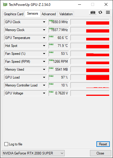

Затем запусти GPU-Z, вкладку sensor, выбери, чтобы показывало МАКСИМАЛЬНЫЕ значения частоты ядра, памяти и напряжение, и стартани игру какую-нибудь, побегай так минут 10.
Потом скриншот сюда.
Я прошу прощения , за долгие ответы , дело в том , что я в данный момент нахожусь в рейсе на параходе , посреди индийского океана и интернет спутниковый , не всегда получается быстро ответить . Я обязательно сегодня все проверю и скину скриншот

Добавлено спустя 8 минут 12 секунд:
Сделал все как просили , драйвер чистая установка , ab не устанавливал ,20 минут мониторил во время игры
RTX2080SUPER.gif [ 13.33 КБ | Просмотров: 599 ]

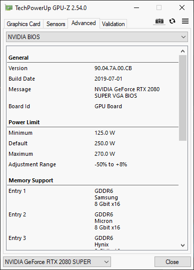

djohn3w а ну-ка скинь скриншот из этой вкладки
GPU-Z > Advanced > пункт Nvidia BIOS
Скриншот биоса
RTX 2080 SUPER BIOS.gif [ 13.49 КБ | Просмотров: 451 ]
