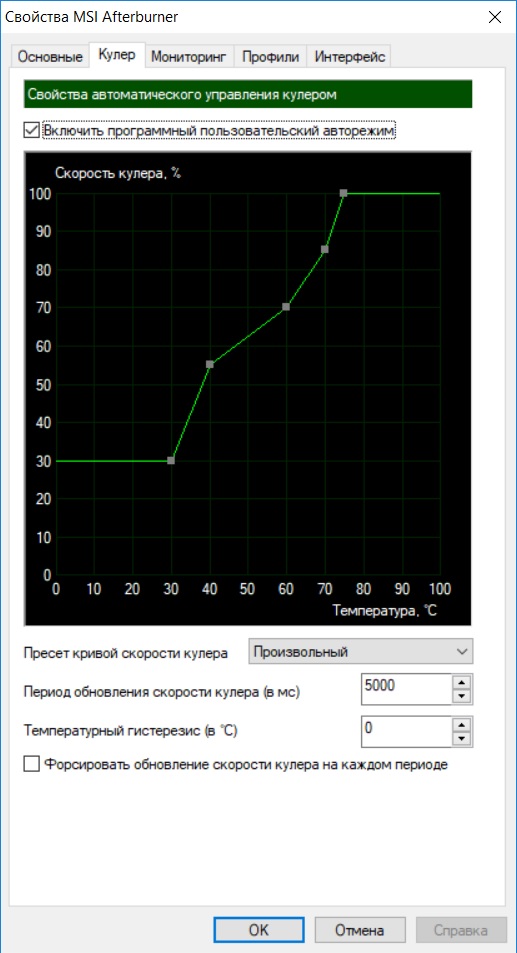

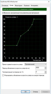

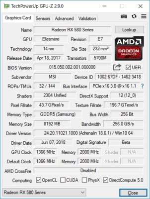

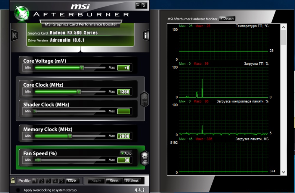

Товарищи здравствуйте. Подскажите пожалуйста вот что. Читая пособие по даунвольту карты, в нём дана ссылка на обзор карты и в обзоре указанно, что нельзя опускать напряжение на GPU ниже 800мВ так как значения ниже данного напряжения могут привести к неисправности чипа. Меня интересует следующие. На руках у меня MSI RX588 Armor OC Да, да охлаждение не гуд. Ну на что денег хватило, то и купил. Так вот у нее в простое напряжение на GPU составляет 750мВ, если верить AB, вчера стал заниматься даунвольтом, снизил на -12мВ без изменения PL, изменений к слову не заметил, карта как нагревалась до 70 градусов, если верить показания HWinfo в тестах Firestrik'a до даунвольта, так и после снижения на те самые -12мВ температура GPU составляла 70 градусов, но если верить AB, то температура упала примерно до 66-65 градусов, но прочитав статью приложенную в инструкции по даунвольту, вернул все обратно. Вот хочу узнать правда ли это про 800мВ или нет. И есть ли тут владельцы RX 588 Armor и какие у них напряжения, а так же частоты GPU и Memory, какой повер лимит стоит и сколько у них температура на VRM и GPU.

gish1991sp Вы скорее всего не правильно поняли, низкое напряжение к неисправности привести не может, а вот к нестабильности очень легко.
gish1991sp писал(а):
снизил на -0.12мВ без изменения PL
Может просто 12мВ или 0.012В ? Заметное снижение температуры при даунвольте от 0.05В где то. Но опять же лучше через OverdriveNtool, потому что он позволяет снижать его к в конкретном P состоянии, а не оффсет (все напряжение смещает на эту величину), как в MSI AFB (когда я в MSI AFB выставил -200мВ под нагрузкой было всё замечательно, а вот в простое моментально система вешалась :D ).

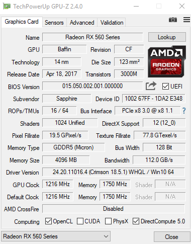

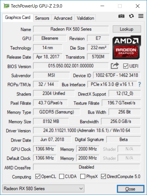

здравствуйте на кануне купил с рук Sapphire Pulse RX 560 4GB.
и только потом понял, что это версия без 6pin разъема, из серии на 45W.
скажите на сколько я прогадал, воможен ли разнон этой карты ?
gpu-z
9c963b8cdd8ed531709d89f036d22fff.png [ 58.57 КБ | Просмотров: 2675 ]
AMD Ryzen 5 2400G
Samsung 8GB DDR4 C-DIE x2
Gigabyte GA-AB350N-Gaming WIFI
Samsung 960 Evo 250GB
Seagate Firecuda 2TB
Fractal Design Node 202 450W
Регистрация: 22.03.2018
Откуда: Moscow
gpu-z
Возможен.Но с риском убить PCI-E слот.
