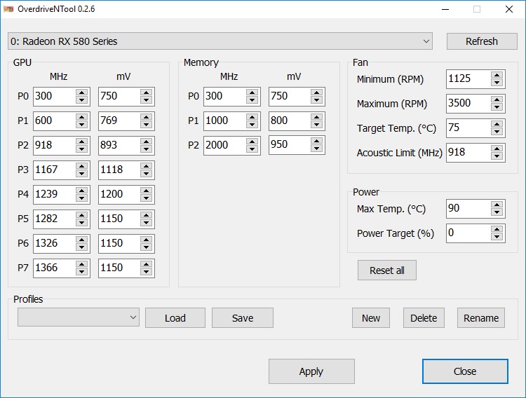

gish1991sp писал(а):
И все же с каким шагом шагать для каждого Р состояния и как проверить каждое из них на стабильность?
MSI AB меняет значение напряжений через оффсет на все состояния и на 2d и на 3d.И если минимальное напряжение для работы чипа 0.6 вольт(без нагрузки),то после смещения на -90, оно станет 0.51.Что ниже порога его запуска.Отсюда и отвал драйвера и бсод.Чего тут не понятного?
В MSI AF вроде есть раздельные настройки для 2D и 3D.Я правда ими не заморачивался.
По этому пользуются Овердрайвтулзом.В нём на каждое состояние можно своё напряжение выставить.А трогать нижние границы лучше не надо.Да и вроде не даст выставить ниже чем напряжение на памяти.Для 3D игр и серьёзных нагрузок можно верхние приспустить.А определить их можно и через АФ проверяя марками и бубликами.А потом прописать в Овердрайв,ну и сбросить настройки в АФ и вырубить его с автозагрузки
Но вроде, как и в самом драйвере в разделе Глобальные настройки WattMan'e есть возможность играться с напряжением для каждого Р состояния или она там криво реализовано и всё же стоит Овердрайвтулз даунвольтить напряжение?
Регистрация: 22.03.2018
Откуда: Moscow
WattMan
А настанет время обновить драйвер,заново настраивать придётся...
А в овердрайве батник и сохраненный профиль жить будет, пока не удалите сами или пока не смените карту.
