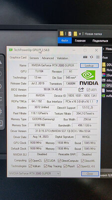

djohn3w А вот там его нет в базе(((((
если ток этот посмотреть..
Вродь описание там на Фрост Айчил есть..
https://www.techpowerup.com/vgabios/215870/215870

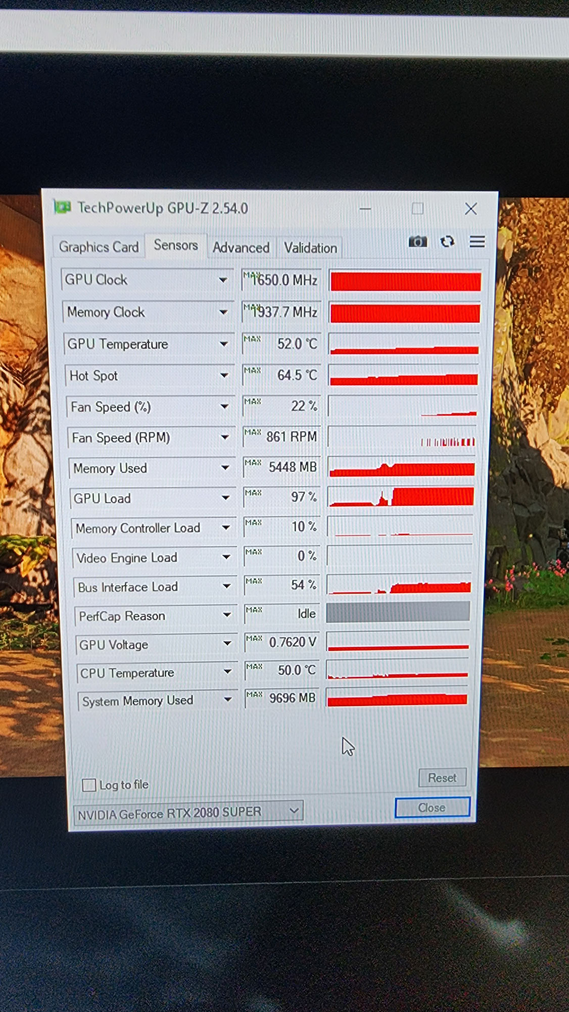

djohn3w интересно посмотреть потребление карты в играх и температуру.
GPU-Z на turing не показывает нужные значения.
Настрой через MSI AB эти показатели.

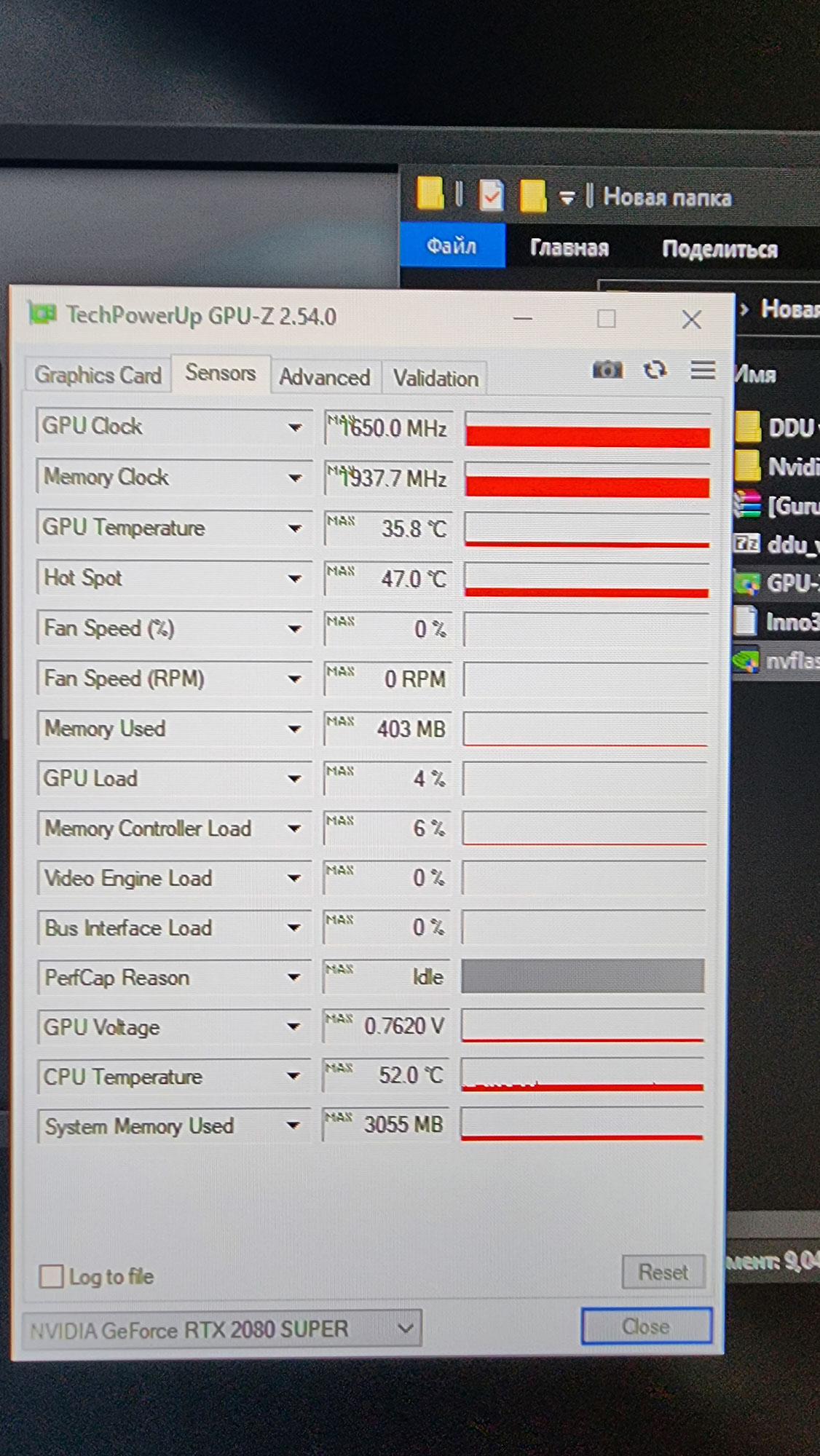

PSX_20230912_225617.jpg [ 568.86 КБ | Просмотров: 1033 ]
Регистрация: 17.10.2012
Откуда: Минск/Беларусь
djohn3w ну должен бустится- косяков я не вижу.
WoT: IRSS_BY_Pashka
Регистрация: 08.09.2023
должен но не обязан)))))
Добавлено спустя 2 минуты 8 секунд:
Ладно мужики , спасибо за то ,что на меня время тратите , я на вахту пошёл, приду все протестирую и заскриню
PSX_20230912_230015.jpg [ 421.99 КБ | Просмотров: 1028 ]

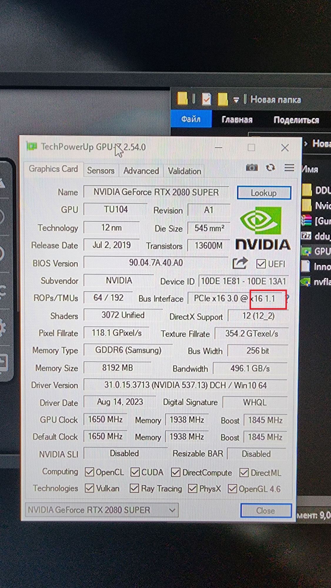

djohn3w ОК.. А она часом не в 1,1 скорости работает?
Чего кажет здесь в нагрузке? Дай нагрузку на карту и глянь какая скорость.. Должно тож быть 3,0
PSX_20230912_225617.jpg [ 802.07 КБ | Просмотров: 1025 ]
WoT: IRSS_BY_Pashka
Регистрация: 02.12.2009
Откуда: Russia
Фото: 17
BY_Pashka ты меня прям опередил :lol:
Тоже на это внимание обратил.

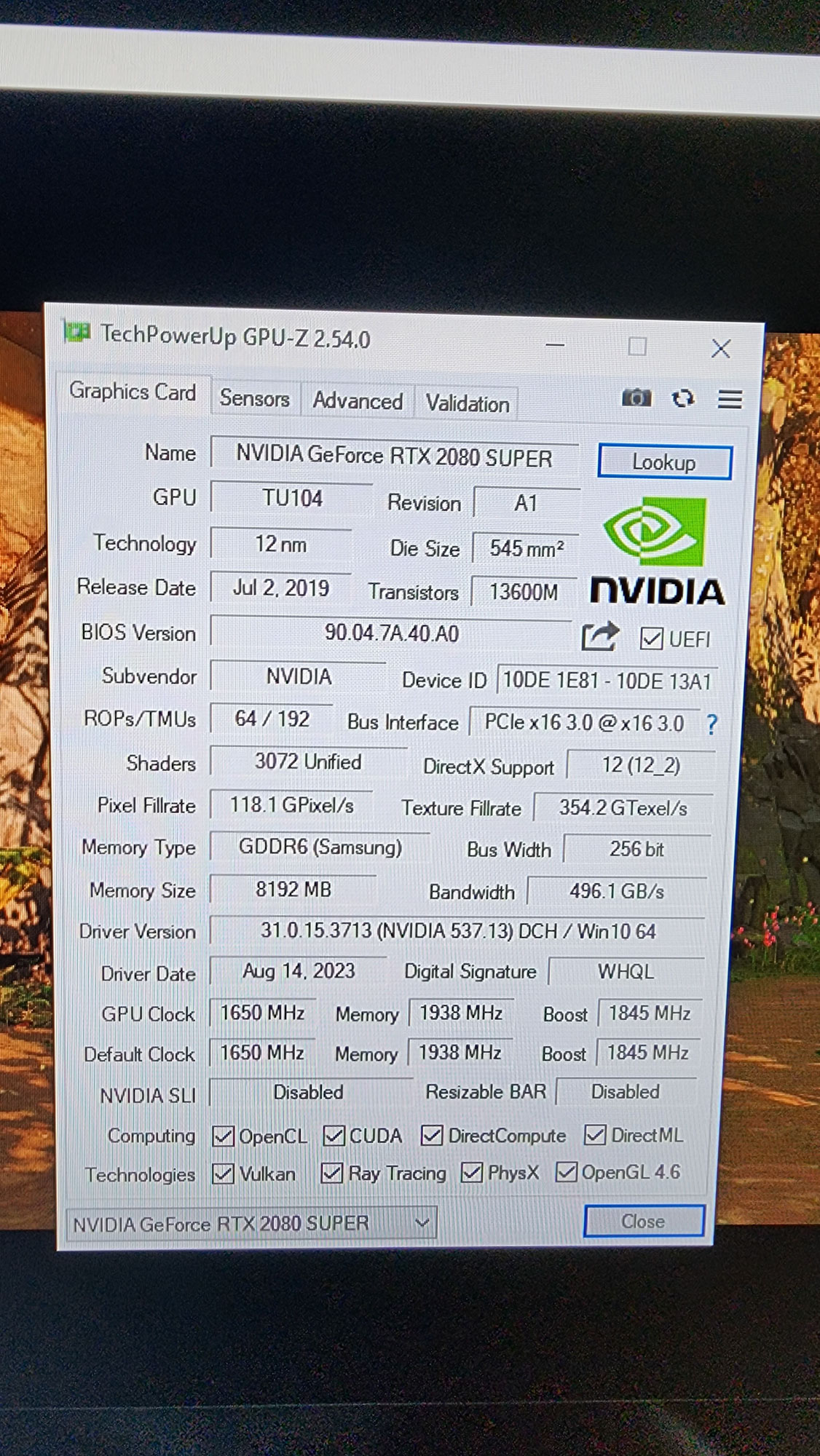

Вложение PSX_20230912_225617.jpg больше недоступно
да нет 3
Добавлено спустя 1 минуту 16 секунд:

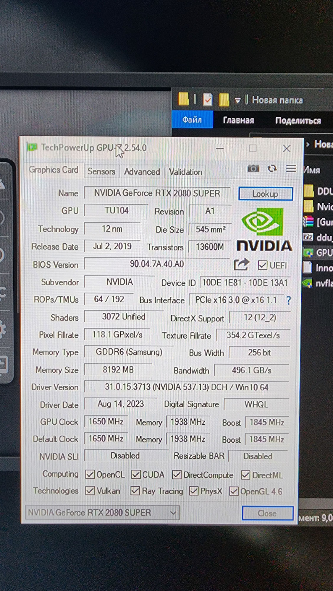

PSX_20230912_231219.jpg [ 509.13 КБ | Просмотров: 1014 ]
Это под нагрузкой
PSX_20230912_231210.jpg [ 576.09 КБ | Просмотров: 1014 ]
djohn3w Все ок тоже.
Ну тогда я пока паузу возьму наподумать.. Идеи закончились..
