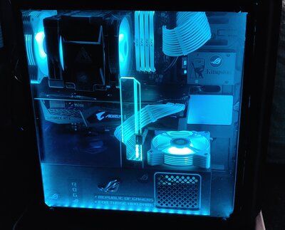

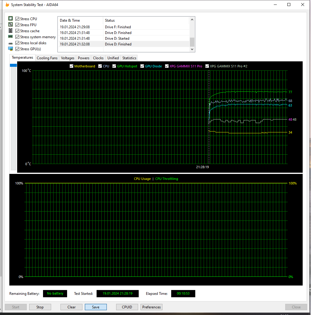

Черт меня дернул это сделать самостоятельно. Начал позавчера, закончил сегодня. :crazy:
Заметил из-за вертушек, что стали крутиться на полную мощность. Помониторил и увидел, что температура стала 75 диода и 90 хотспот соответственно.
Вскрыл карту, все что было вокруг рассыпалось (летом менял термопасту, все норм было). Загуглил я про свой Аурус, да не то, что надо. Первый раз (позавчера) купил размеры на память 1.5 мм и на VRM 2 мм. Оставалась у меня термопаста MX-5. Обезжирил, все собрал, показалось, что плотно, запустил стресс тест и охерел: за 5 сек до 100 градусов, вертухи заорали на всю квартиру, было желание выдернуть шнур системника из розетки. :fingal:
Понял, что что то не то. Заново разобрал-чип не прилегает. Вчера заказал нужные: 0.5 мм и 1 мм. За 0.5 мм отдельная благодарность-с 3го раза уложил не порвав и без волны, проклял все.
Результат, конечно, есть. :-)
Ну еще коннектор закоксился один, немного пластика отломилось на 1 контакте. Это то еще развлечение отключение коннекторов вентиляторов.
