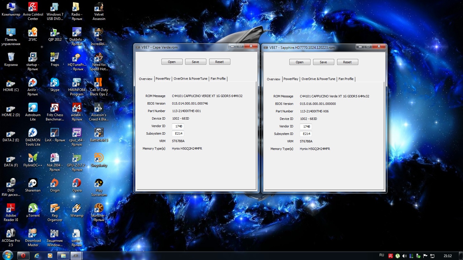

Так ты возьми свой родной биос сохрани тем же CPUz(обязательно сохрани свой нередактируемый родной биос в отдельной папке!), скачай нужный тебе по частотам GPU и памяти ( тип и размер не имеет значения), как на скрине и редактируй так как тебе угодно,свой же отредактируешь по частотам и напруге и свой же прошьёшь ориентируясь на скаченный биос с других рабочих карт.В VBE7 на скрине видно какая микруха VRM распаяна.
Скрин: родной биос и от ОС версии Сапфира.

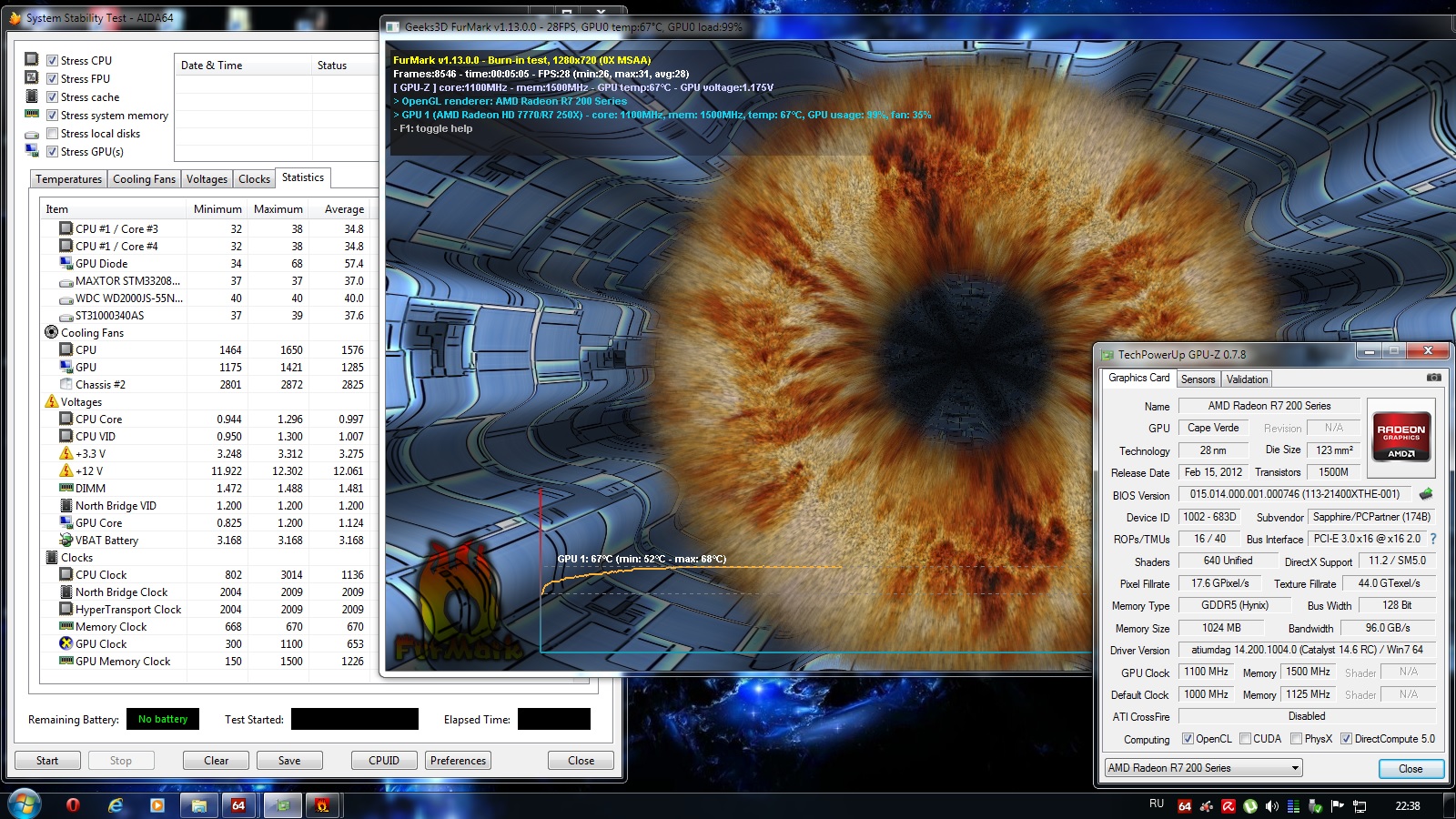

Добавлю скрин 5 минутки бублика с разгоном ,при стоковом напряжении.Ядро гонится и выше но при повышении напряжения,порог на стоковой напруге 1100 Мгц,память выше смысла гнать не вижу(хотя задел ещё есть и приличный,1627Мгц :D ),производительность не увеличивается а нагрев и перспектива артефактов да.
