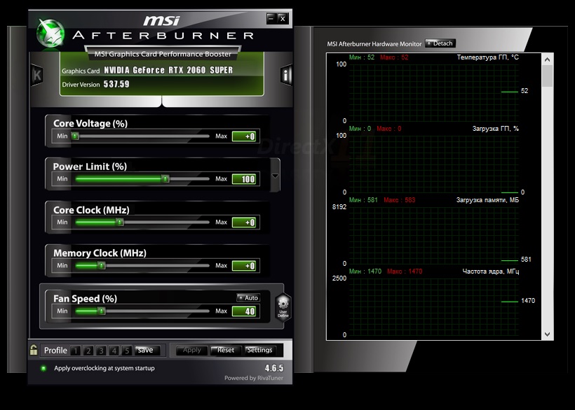

Ребят, подскажите. Тут смотрел обзоры разных карт и везде всплывает слово hotspot. Решил глянуть на своей RTX 2070 super Palit gamerock platinum и увидел цифры в 102 градуса. Картой пользуюсь ну наверное лет 5. Покупал новой в ситилинке. Охлад не снимал, только компрессором продувал ребра охлада. Карта в стоке. Что делать? Это норм или не норм? Слышал, что из-за безсвицового припоя у таких карт после снятия охлада могу пятаки на гпу отвалится, поэтому не лезу туда)
я не обращаю внимания на это,есть показатель гпу этого мне достаточно
gpu
gpu.jpg [ 127.35 КБ | Просмотров: 6404 ]
