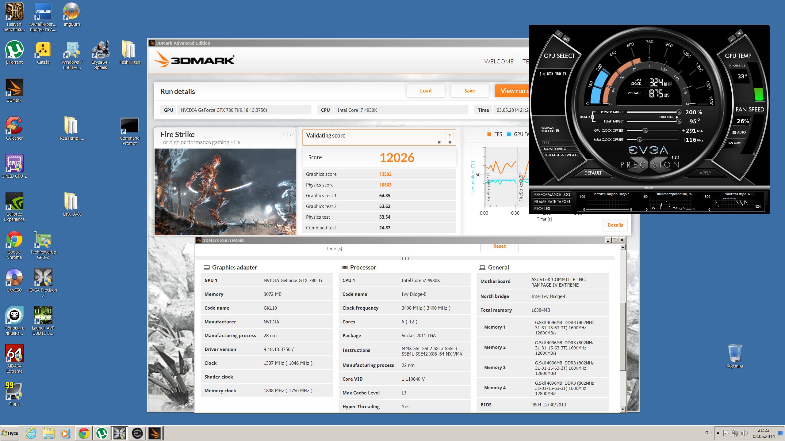

Референс Zotac. Дальше не хочет :shock:
Комментарий к файлу: потолок на 1.212
Безымянный.png [ 1.27 МБ | Просмотров: 458 ]
Иду ,курю.😁
Регистрация: 20.08.2009
Мда, при 1040 выдает 11000, а при 1340 выдает 12000... Разгон на 300, а прибавка всего 1000
