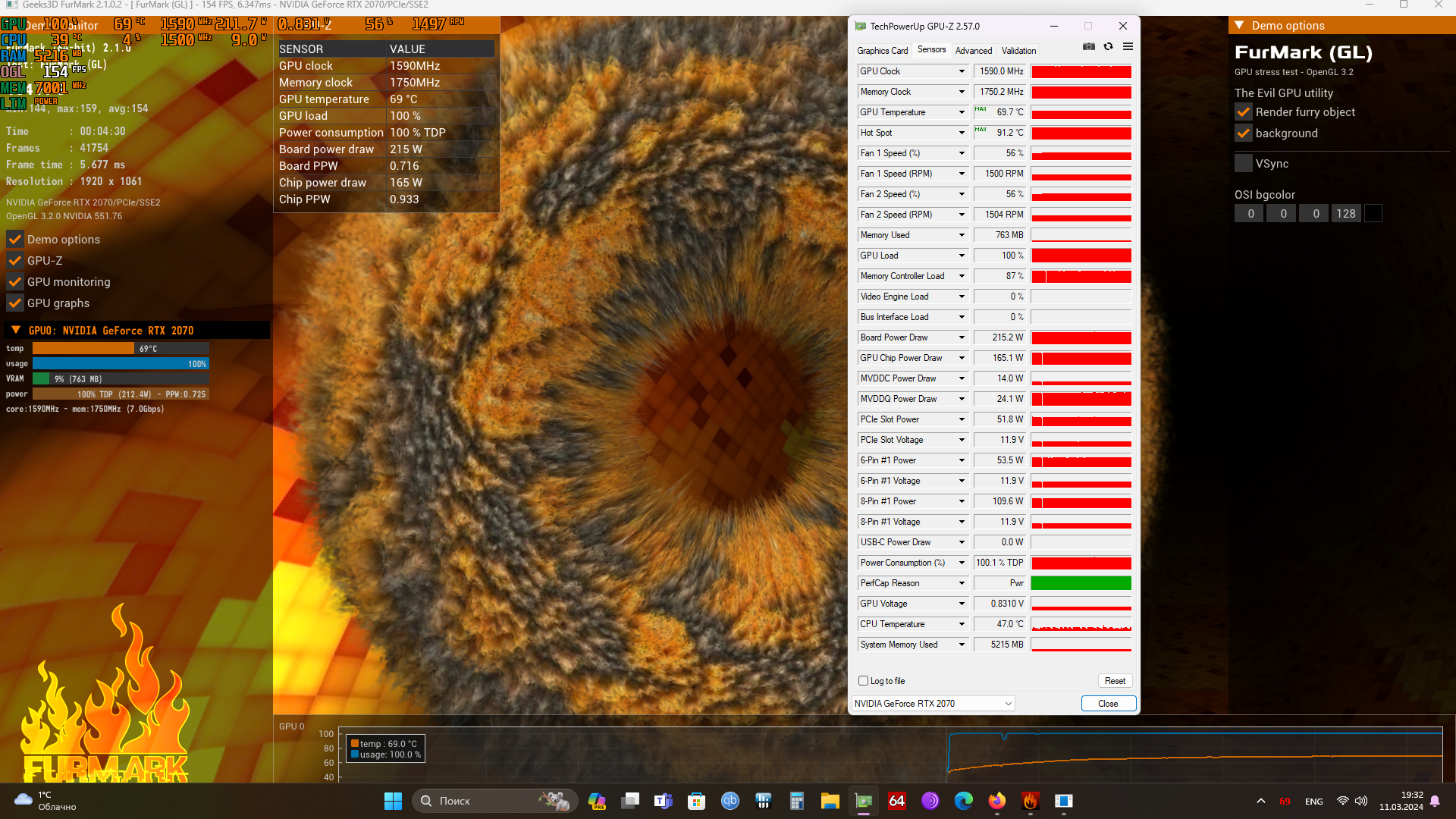

Вот только проверил 2070 простую Геймрок друга, в простое ХС горячее на 15 гр, в нагрузке на 21 гр. Считаю, много. Прогревается медленно, это хорошо, но хотспот...
Еще заказал фены на неё, один сильно тарахтит на средних оборотах.
Снимок экрана (1).png [ 2.4 МБ | Просмотров: 7214 ]
А родные смазать мож у кого получилось?
