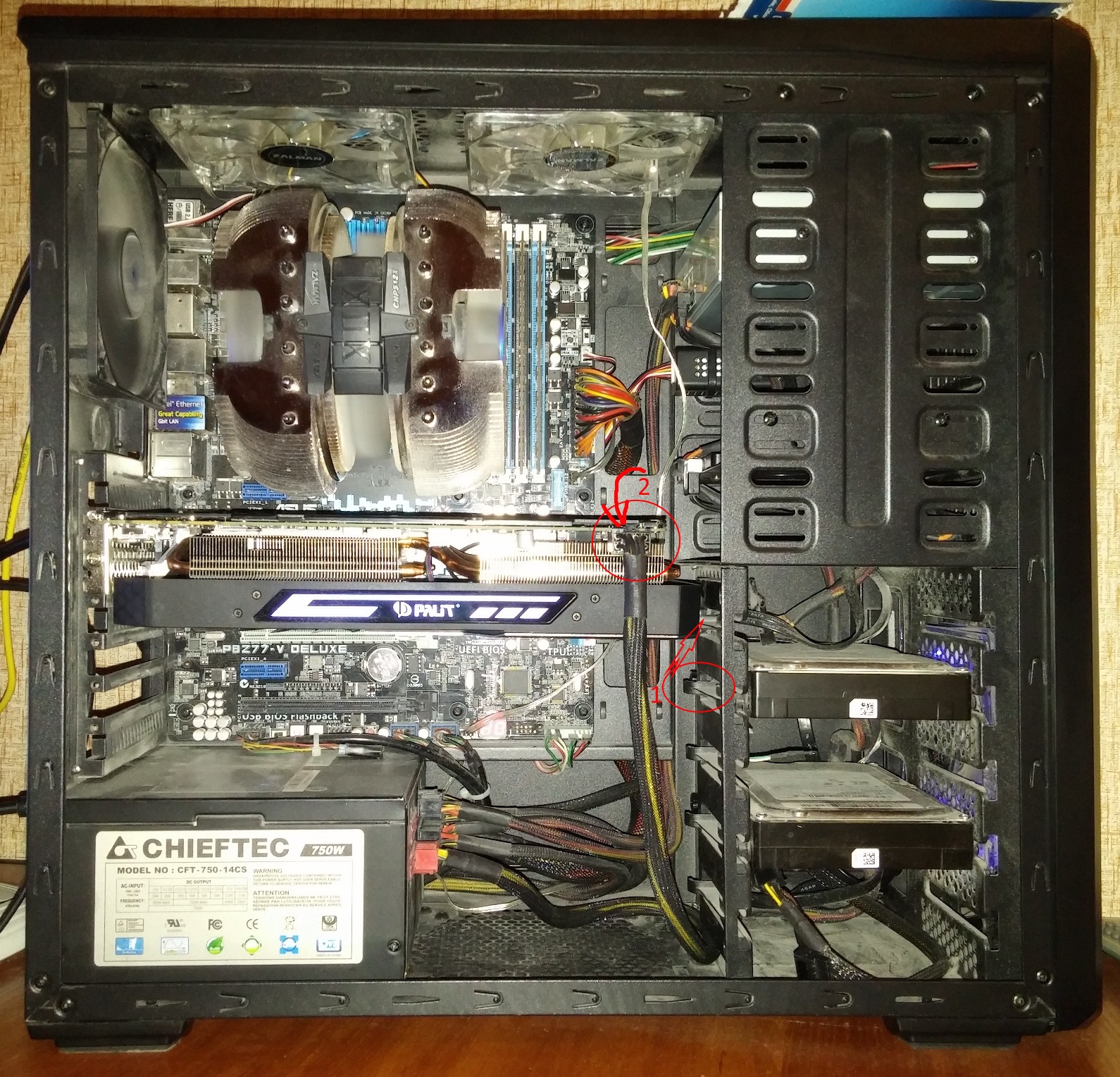

У моего SJS провисание минимально
При корректном расположении разъёма PCIe относительно крепления планки так и должно быть, кстати, ekzoman'у можно попробовать банально ослабить крепление, подвинуть планку и прикрутить пониже.
Залмановский ж корпус, типа Z9? На нём кстати я обнаружил парочку удобных недокументированных штук для поддержки палитовских карт :) Я использовал вашу фотку и отметил их, дома если что сфоткаю как у меня сделано.
тык
1070SJS.jpg [ 1.08 МБ | Просмотров: 1230 ]
1 - Верхняя защёлка крепления винта, если её чуть отогнуть и зафиксировать, точнёхонько ложится под край видяхи, поддерживая её ровно на том уровне, на котором нужно.
2 - Можно дополнительно протянуть кабель питания PCI из-за задней стенки и вывести сверху немного внатяг, тогда он будет тоже поддерживать видяху.

Avolation у меня такой же корпус, Я с уверенность 78% по памяти скажу что эта пластиковая фиговинка для крепления HDD фиксируется строго в этом положении, и выше заглушек не имеет.Под нее специальные крепления.
Я стрелкой отметил, что имею в виду не обведённую фиговину, а такую же, но расположенную выше. Она просто видяхой закрыта. Короче домой приду и покажу как у меня реализовано.
