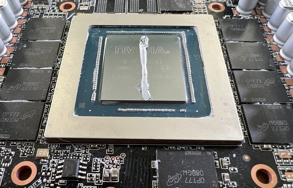

В продолжение темы про МХ-6 для горячих и жрущих карт. Может кому будет полезно.
Заменил свою 2070 на почти новую 3060 12gb с остаточной гарантией 2 года, заплатив 0р (Можете, кстати, поделиться мнением, насколько правильным/ошибочным было такое решение). Решил перед продажей обслужить 2070, отмыть плату от труднодоступной грязи, пыли и силикона, а заодно посмотреть как там поживает МХ-6, которую я намазал на пробу в сентябре прошлого года. Карта все эти 7 месяцев, круглые сутки, майнила не горячие алгоритмы до 90-100Вт потребления при температурах 55-58С, и часов 6 в неделю играла в игры при температурах 70-75С и потреблении до 240Вт. На момент разборки разница Hot Spot с GPU была от 16-17С в легких и 18-19С в тяжелых нагрузках, вроде игр. На первый взгляд ничего криминального, но при температуре GPU в 75С Hot Spot уже был 93-94С.
Разобрал я карту и увидел эту картину
МХ-6 хоть и намного гуще МХ-4, но, видимо, недостаточно:) Всего за 7 месяцев эксплуатация на не самых высоких температурах, с кристалла убежала половина термопасты, от чего и выроcла дельта Hot Spot и GPU, да и температура GPU тоже подросла. Оттёр остатки и проверил - компаунд вокруг GPU и его подложка не успели запечься, все красиво и однородного цвета, видимо мало играл:) Все отмыл, отфоткал в разобранном виде, намазал комплектную пасту идущую с кулером PentaWave Z06D и пошел тестировать. При тех же оборотах вентилятора и той же нагрузке, температура GPU упала на 4С (Перед обслуживанием я продул радиатор от немногочисленной пыли, которая там скопилась), дельта Hot spot и GPU теперь 13С. Насколько хороша эта паста и на какой срок ее хватит на этой карте судить не берусь, но судя по дельте Hot spot и GPU прогноз хороший. А МХ-6 для жрущих видеокарт теперь использовать не буду, она для них точно не подходит. Таки придется, похоже, переходить на фазовый переход для видеокарт, а пасты оставить для CPU, с IHS они вроде не убегают:)
да чет как-то не впечатлило. будто ты неравномерно нанес и ее выдавило буквально при первом прогреве.

Регистрация: 14.09.2012
Откуда: Стерлитамак
Yury_V, да не, наношу всегда одинаково, закручиваю винты тоже равномерно по диагонали (на этой карте они подпружинены, кстати), легонько придавливая при этом карту руками к радиатору. Занимаюсь этим не первый, и даже не второй десяток лет, опыт есть, да и конкретно эту карту обслуживаю уже 4й раз за 3 года, я не мог ошибиться все 4 раза - это невозможно:)
У меня нужные датчики всегда перед глазами на втором мониторе, я поглядываю туда постоянно и первые месяца 4 все было как в первый день после обслуживания, уже потом температуры начинали потихоньку расти, как и дельта с Hot Spot. На МХ-4 было все похуже за те же 4 месяца, об этом я писал ранее. Т.к. комп у меня работает 24/7, я полностью продуваю его каждые 2 недели; у меня железо выглядит так, как будто его только что достали из коробки (ну почти), поэтому влияние забитых пылью радиаторов и т.п. вещей на температуры и соответственно процесс деградации пасты из-за этих факторов, полностью исключен. Проблема реально существует, как минимум на горячих и жрущих картах, а эта 2070 именно такая, у нее базовый лимит 215Вт, но у меня, последние 3 года, он был расширен до 240Вт и разгон был соответствующий, карта почти всегда выжирала этот лимит полностью (в играх). Судя по последним десяткам сообщений в этой теме, проблема проявляется даже на заводских термопастах, правда на более длинной дистанции, они все же, как правило, намного более густые. На "обычных" RTX 2070 с TU106 без "А" на конце, базовый лимит 175Вт, там проблема может и не проявляться, на более простых GPU тем более.
Пост выше не более чем предупреждение для тех, кто собирается обслуживать свои 2070 и более жирные карты на известные и привычные всем пасты Arctic MX. Как по мне, лучше выбрать что-то другое, т.к. судя по моему опыту, есть хорошая вероятность, что в течение года карту придется разбирать снова)
