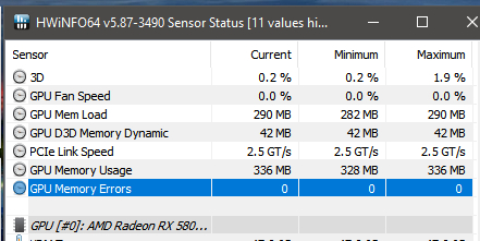

Память на ошибки проверял?...
Установи эту прогу https://www.fosshub.com/HWiNFO.html/hwi_587_3490.zip и проверь ошибки в играх тут:
2018-07-31_175906.jpg [ 100.29 КБ | Просмотров: 1419 ]
Регистрация: 02.06.2016
На скрине же видно - ошибки есть, причём от каждой загрузки винды по-разному. Даже если убрать разгон памяти, то несколько ошибок спустя 4-6 часов игры появятся. Плюс их количество зависит от, внезапно, разгона компа - у меня ОЗУ вусмерть погнана со стоковых 1600 МГц до 2400 МГц и без ошибок по памяти не обошлось, но синек нет, браузер не крашится, игры не валятся, так что нормально. Я, в общем, на это забил.
