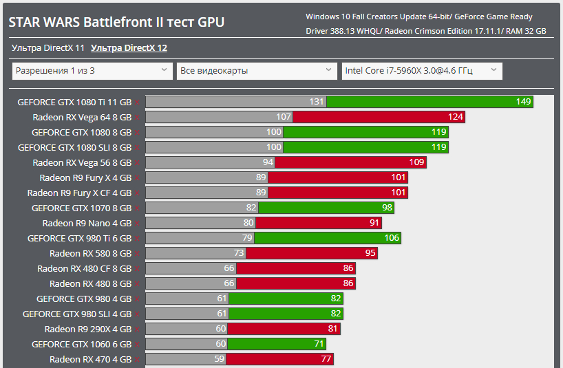

Star Wars Battlefront II :
https://fakegpu.con/action-/-fps-/-tps/ ... st-gpu-cpu
В dx 11 паритет , в dx 12 rx 480 чуть быстрее.

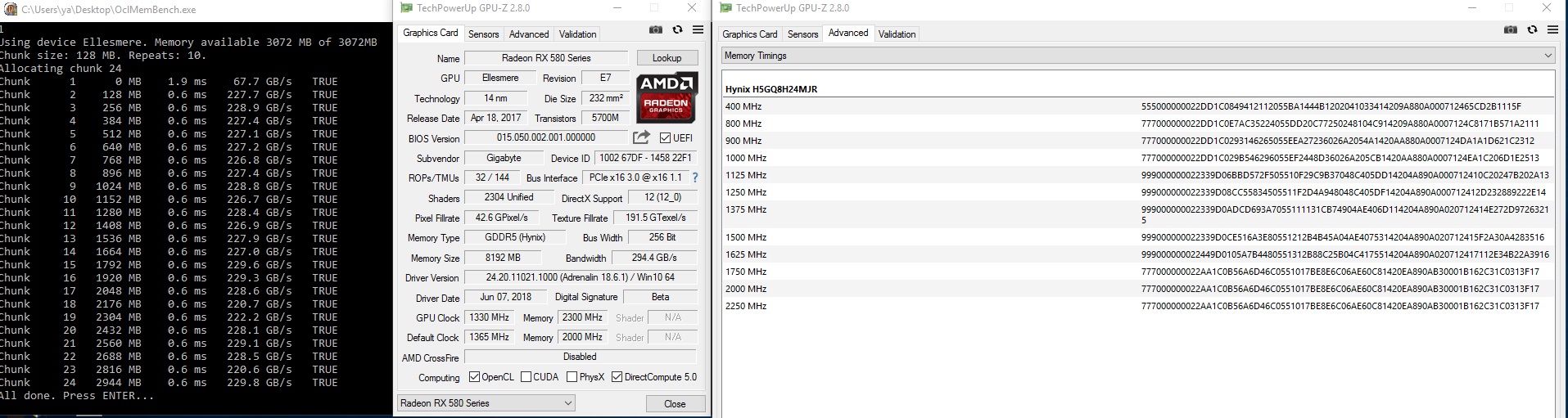

Регистрация: 02.06.2016
leve1ord
Можете утилиту эту прогнать, посмотреть какую пропускную способность память показывает на этих таймингах и частоте (скрин проги с GPU-Z, если не трудно)?
https://github.com/duzenko/OpenclMemBench/blob/master/src/OclMemBench.exe

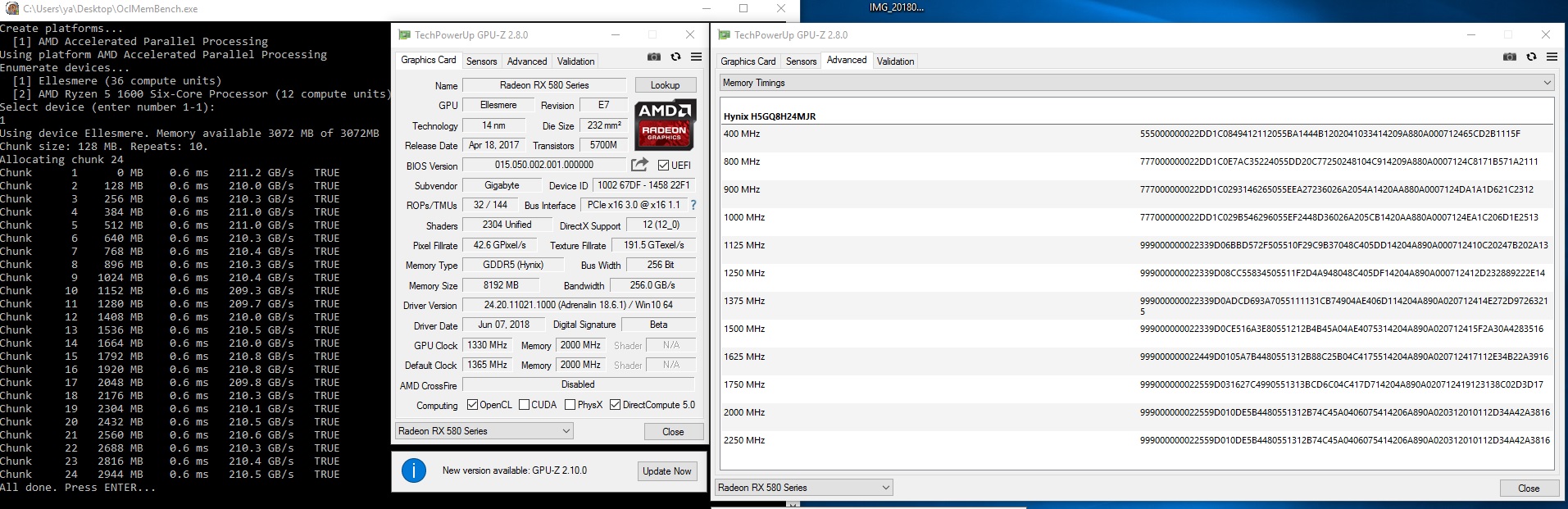

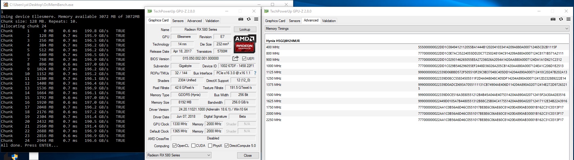

UberDodge Не вопрос, самому интересно.
тайминги для 4гб хюникс, память 2000
4gb-2000.jpg [ 402.42 КБ | Просмотров: 1293 ]
тайминги для 8гб хюникс, память 2000
8gb-2000.jpg [ 392.66 КБ | Просмотров: 1293 ]
тайминги для 8гб хюникс, память 2300
8gb-2300.jpg [ 357.53 КБ | Просмотров: 1293 ]
По майнингу скринов не делал, но монеро на:
- 4гб 2000 - 940 хешей
- 8гб 2000 - 775 хешей
- 8гб 2300 - 915 хешей
В игры не играю последнее время, поэтому не очень интересно.
R3 Pro 4350g@4200, Wraith Max RGB, Asrock B550 Phantom Gaming 4, G.Skill TRIDENT Z RGB@4200cl16, LiteOn MU X1 512GB, Open Stand, Corsair CX750M
