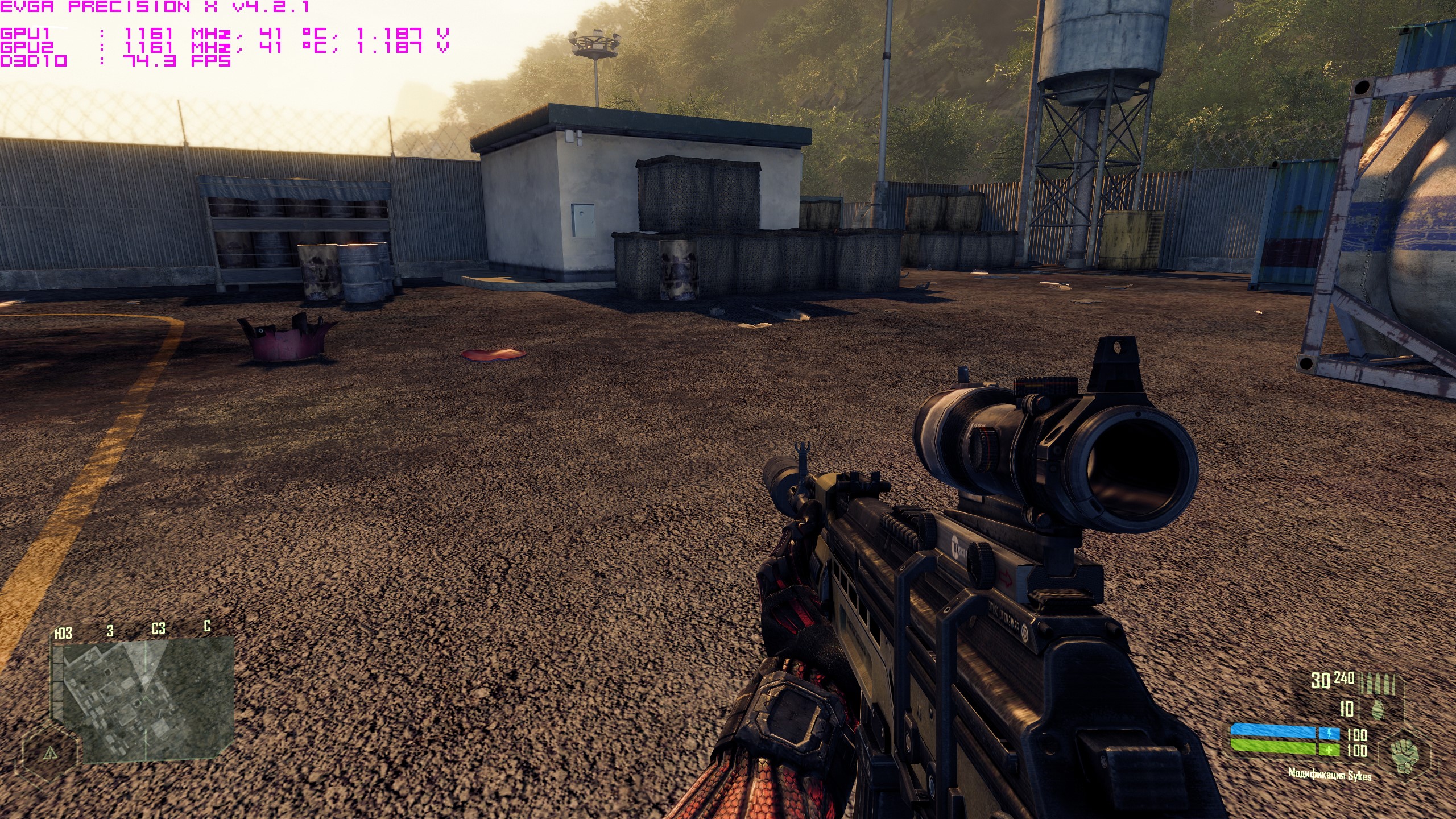

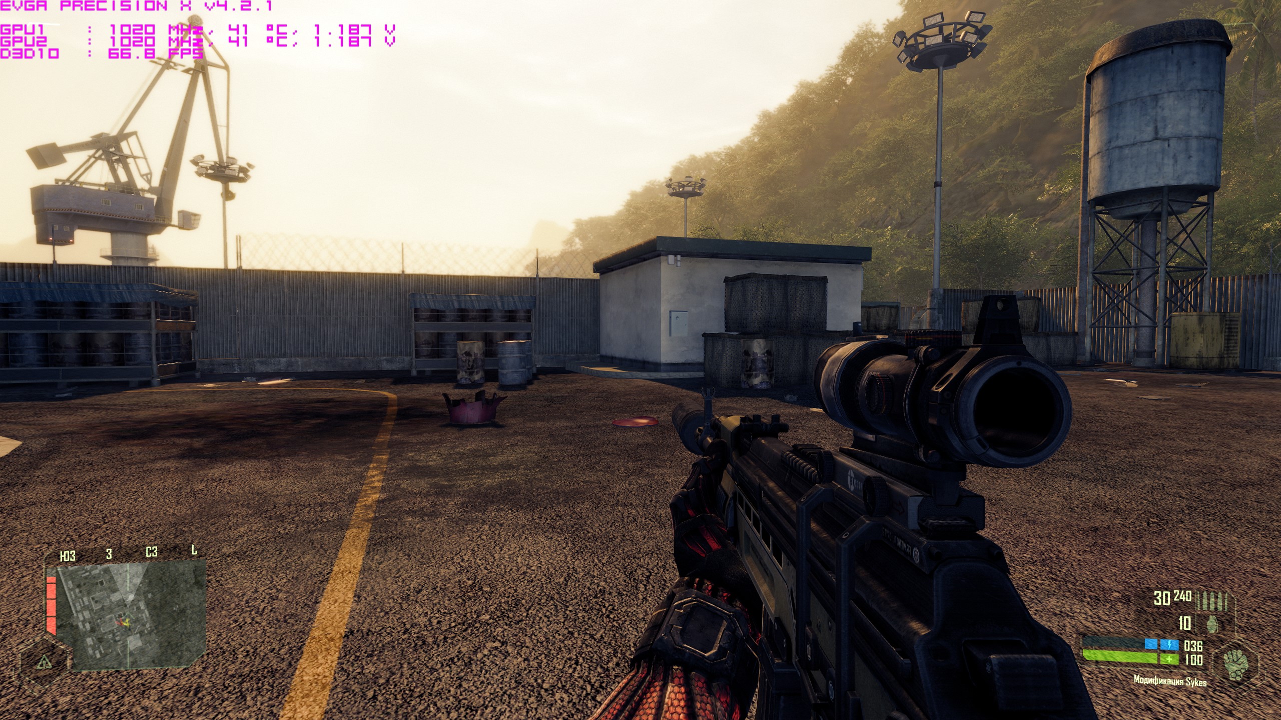

AlexeyG писал(а):
А в SLI из 780ti вообще, я так понял, от разгона проку мало
НЕ скажите разница в 10-20 FPS
ScreenShot0009.jpg [ 1.03 МБ | Просмотров: 705 ]
ScreenShot0000.jpg [ 1.25 МБ | Просмотров: 705 ]

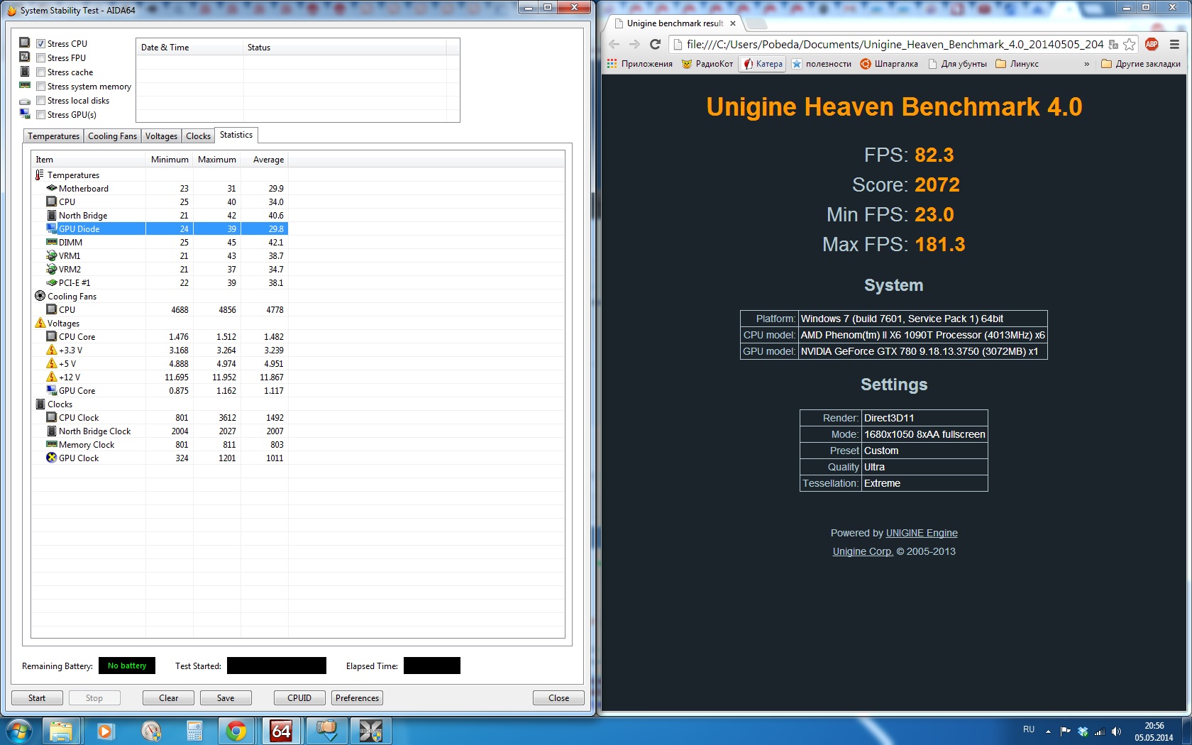

В общем, чёт пошаманил в EVGA утилите и теперь у меня корректно работает сброс напряжения и частоты. Выставил 106% Power Target (что по идее должно было дать 1,23В), ради интереса накинул 100 МГц, прогнал хевен попутно измеряя напряжение (пол теста мультик просто измерял напряжение, а пол теста был выставлен в режиме максимального напряжения). В общем, что с повер лимитом, что без напруга в тесте 1.149-1.151 (с редкими скачками до 1.153В). Но самое интересное, где-то между 15 и 20 тестом поймал 1.155В и это скорее всего между сценами.
Тест показывал, что частота ядра 1420 МГц (если докинуть к моим 1110 стоковым ещё 100, то 1420 ну ни как не получиться), а память 3100 (хотя стоит хьюникс и везде пишет 7ГГц).
Нвидия Инспектор меня вообще удивила. Показала, что у меня ревизия чипа А1. Хотя GPU-Z показывает B1, так же как и мои глаза, когда смотрели на чип при смене системы охлаждения.
Странности продолжаются.
Результаты хевена ниже. Разрешение 1680x1050.
Хевен.jpg [ 343.71 КБ | Просмотров: 684 ]

Pobeda
каким образом можно подать карте 1.23В?
1400мгц откуда ты взял? хевен не корректно показывает частоту ядра
intel 285K, ROG Ryujin 360 III extreme, Dominator 64GB, ROG Z890 Hero, RTX 4080 Super FE, SB ZxR, ROG 1200W, ROG XG27AQDMG
Регистрация: 30.04.2014
Pobeda странный какой-то фпс. При таком разрещении 82.5 - это реально частота должна быть около 1400, а то и больше
