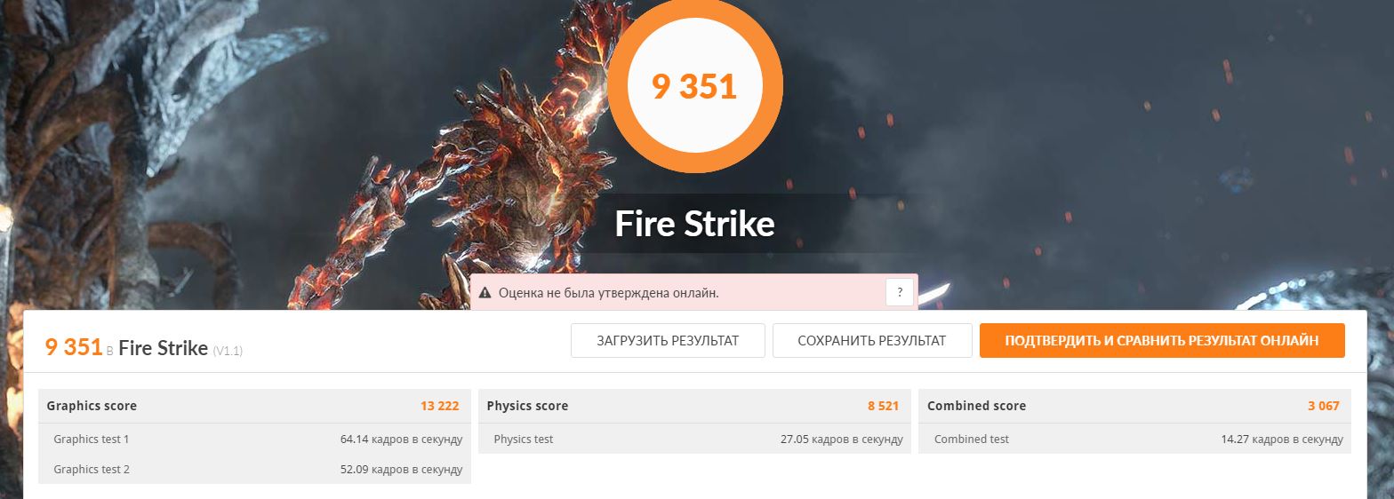

UberDodge писал(а):
deimos74
FireStrike что кажет?
Как-то так, сильно плохо? Firestrike, настройки по умолчанию.
Снимок.JPG [ 105.62 КБ | Просмотров: 1110 ]
Регистрация: 02.06.2016
deimos74
Что-то слабенько, у меня на стоковом биосе без правок таймингов на частоте 1320 результат выше (и по Graphics Score, и вообще, но там всё остальное от проца зависит).
Всё об AMD Radeon RX480, RX470, RX460, RX580, RX570, RX560, RX550 #15699059
А, стоп, у вас же RX 570. Ну, не знаю, наверное нормально тогда, просто сравнить не с чем тут.

Регистрация: 05.08.2015
Уважаемый, но у вас же 480ая, а у меня 570... ;(
Глянул в профиль уже) Просто нигде не видно было, что 570-ая, даже скрин в области инфы о компе обрезан :oops:
Но у меня 580-ая, а не 480-ая, к слову.
В принципе, вроде неплохо, разница со стоковой 580-ой лишь около 8%, в теории если погнать видеочип, то её и догнать можно.
Вот и выяснили что 570 от 580 отличается на 9.5% в итоге.

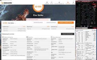

leworan UberDodge Это старая цитата, я тогда не до конца разобрался как в биос напряжение вписывать. Там абсолютные мВ не работают, а нужно относительные вносить. В общем при 1075мВ, все равно шпарило на полную, я позже только понял. Тест ФФ15 я прошел на 1450/2000 при 1115мВ, а вот фаер страйк легко на 1093мВ. В любом случае сейчас стоит только копание на 1325/2000 при 975мВ :D Асик всего 76%.
fs.jpg [ 452.56 КБ | Просмотров: 893 ]
R3 Pro 4350g@4200, Wraith Max RGB, Asrock B550 Phantom Gaming 4, G.Skill TRIDENT Z RGB@4200cl16, LiteOn MU X1 512GB, Open Stand, Corsair CX750M
У самого 75.5%, поначалу думал, что карточка в стоке (1425\2000) может на 1.062-1.075 работать (10 прогонов теста стабильности FireStrike проходила), но вот в играх ситуация другая уже была - с разгоном памяти на такой частоте уже 1.125 В надо, а на 1450 с разгоном памяти - 1.15 В и, возможно, даже чуть больше (поймал один раз вылет драйвера).
