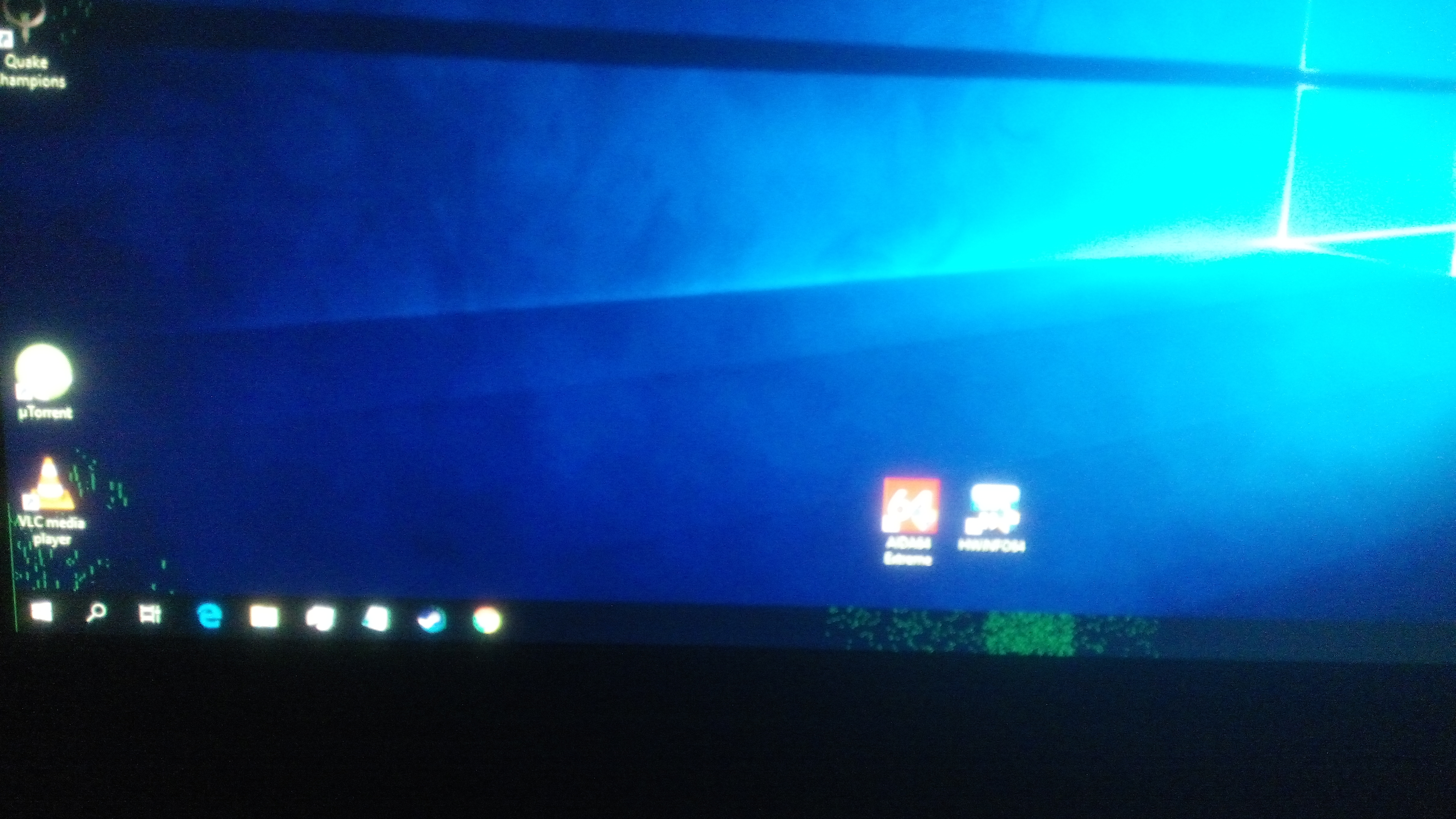

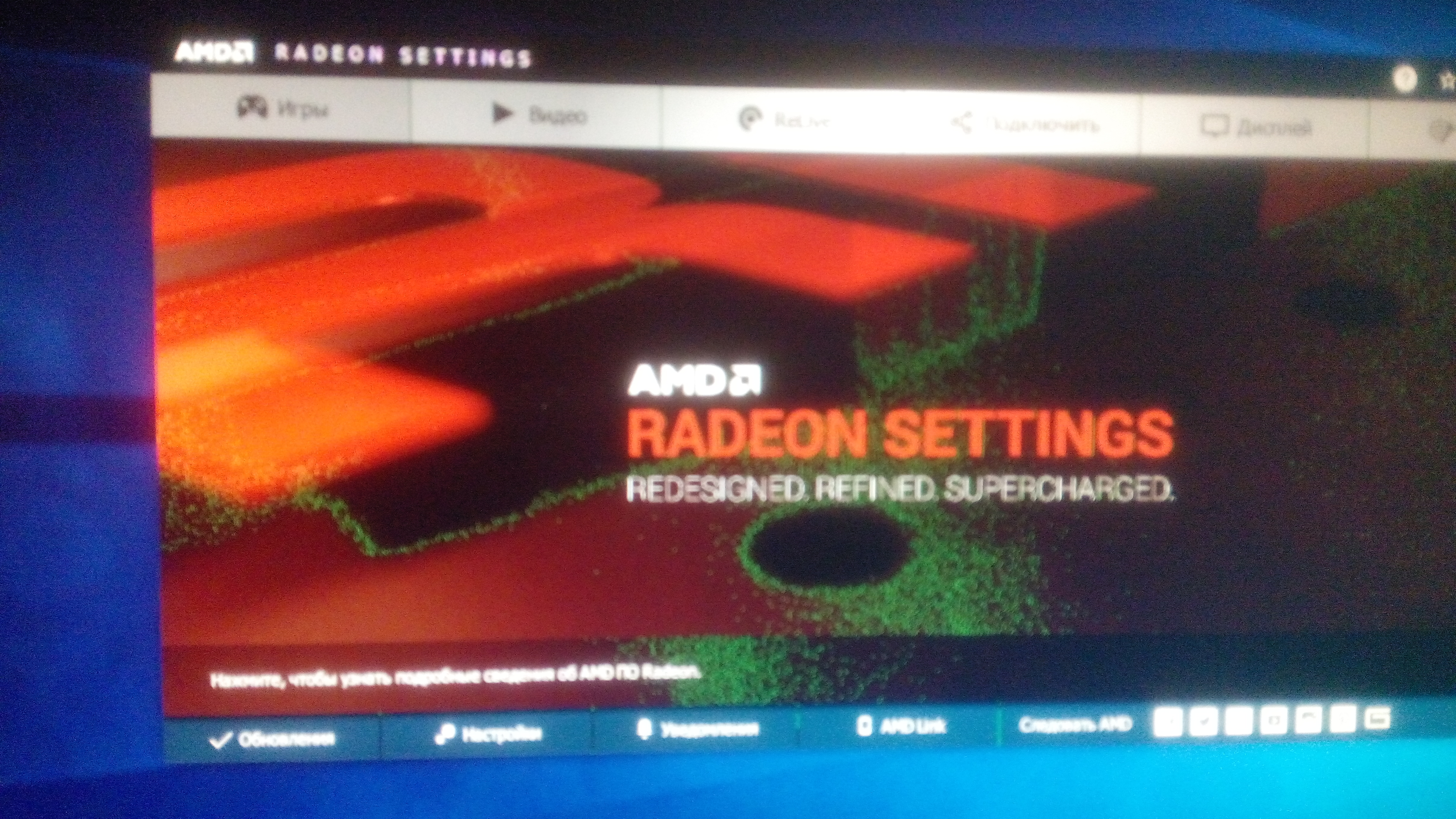

Всем доброй ночи. Ребята вообщем заменили мне карту sapphire rx 580 nitro+ 8gb special edition на другую такуюже так она еще хуже чем предыдущая ( я уже снова все перепробовал на трех разных драйверах пробовал винду снова пробовал на чистую и на Б.У. ) та хоть с автобернером норм работала. Эта совсем плохо только если обороты вертушек увалить 80 -100 она стабильняком работает без проблем. Вообщем сейчас закину пару скринов при 65 градусах начинает зеленеть экран при 68 вообще печаль мигает экран (нет сигнала ) не проходит ни один стрес ни Aida 64 и фур марк таже хрень. Вернее это не скрин это фото с телефона потому что как только зелень проходит на мониторе на скрине она тоже изчезает . И еще у меня монитор VGA карту подключаю через конвертер DVI-D -- VGA Может это все из-за конвертера. или меня в магазине дрючат или я такой деревяный может мне взять нвидиа да не парится
Похожие точки у меня были, когда был китайский кабель HDMI.
Поменял на хороший кабель и всё стало норм.
Может и у тебя действительно конвертер шалит (возможно даже только с картами AMD).
И вообще, купи норм моник уже с разъёмом HDMI, или DisplayPort.
Насколько помню у тебя древний моник и конвертеры это не дело...
p.s. Как вариант проверь на другом мониторе с HDMI или DisplayPort разъёмами.
Сомнительно, что дело в 2-Х видушках...
Регистрация: 05.08.2015
SeloNivki
Дело на 99% процентов в переходнике, эти танцы с бубном dvi-vga я тоже проходил, купи нормальный моник, сейчас фуллхд ипс от 8-9 тысяч можно купить.

Регистрация: 19.05.2018
Ребят вы думаете что проблема в конвекторе но тогда почему все эти зелёные точки появляются когда вертушки на карточке стоят на нуле а если их разогнать хотябы на сорок процентов изчезают?
Регистрация: 14.08.2017
Запиши видео через relive и если на видео будут зеленые точки , то проблема с картой, а если нет , то проблема с монитором или конвертером . Или просто скриншот сделай и посмотри если они есть .
Когда я делаю скриншот (я выше уже описывал это так был реально удивлён)как только появляются зелёные точки( воосновном на чёрном или точнее на тёмном) я делаю скрин открываю скриншот на нем зелёные точки есть паралельно открываю автобернер запускаю вертушки на 40-50 проц обороты карта начинает охлаждаться и зелёные точки пропадают одновременно и на мониторе и на скришоте ( поэтому файл скидывал фото с телефона)
IMG_20180807_213222.jpg [ 3.73 МБ | Просмотров: 1437 ]
Регистрация: 05.12.2015
Откуда: 102rus
Фото: 83
Дык чего тут удивительного, явно проблема не в карте а в мониторе или "тухлом" конвертере!
Че ж сам не догалася чтоль?
i7 4790k\sapphire nitro+RX480 4g\16ram
Регистрация: 27.06.2008
Откуда: Таганрог
Если они пропадают на скриншоте, то это 100% проблема кабель/переходник/монитор, но не видеокарта. Для уверенности закиньте скриншот на телефон или на телевизор и там гляньте.
В одну глючную карту легко поверю, но в две одинаковые с абсолютно одинаковыми симптомами, это очень сомнительно. Может быть какая то индивидуальная несовместимость, что то другое глючит. Проверяйте у друзей в другом компьютере и без всяких переходников.
